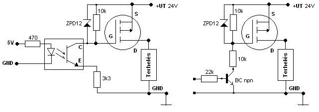

(#) ferci válasza ize_gull hozzászólására (») Ápr 9, 2008 / 4
Összefoglalásként....
Meghagyom a rajzod alapjait, csak kissé átvariálva...
A zener a gate és a source közé kell, több okból is kifolyólag.
A bal oldali rajzon csak 3k3-at tettem sorba az opto tranyójával, hogy ne kelljen méricskélni, kinyit-e totál ( változó).
Nem tudjuk azt sem, mekkora áramot akarsz kapcsolni, de a 12 volt Ugs biztos elég lesz....
Ha nem optóval csinálod ( jobb oldal), akkor 10k pl. a gate felé. A zener azért kell, mert hiába korlátozza a fesz osztás 12 voltra az Ugs feszt, ha vmiért megszakad a felső ellenállás, akkor még ott a zener.
Ha véletlenül nagyon gyors kapcsolásokat akarsz csinálni ( több kHz nagyságrend), akkor az ellenállások értékeit jelentősen le kell csökkenteni, és ZPY... persze akkor kérdezz még.
Ezek után még színezni lehet....
(#) szilva válasza ferci hozzászólására (») Ápr 9, 2008 /
A PIC-es pákámban a második rajzodhoz nagyon hasonló elrendezést alkalmazom, kiválóan működik.
A különbség annyi, hogy nálam tranzisztor helyett MOSFET van a meghajtásban, ez közvetlenül kapja a digitális vezérlést, no meg az egésznek meg van fordítva a polaritása (P-FET a meghajtás, N-FET a teljesítménykapcsoló), mert nálam pont a -12V-on ülő N-FET kapcsolása volt a cél.

(#) vilmosd válasza ize_gull hozzászólására (») Ápr 9, 2008 /
Hali
Bocs a kesoi reagalasert . En csinaltam egy DC motor PWM vezerlest. Ez mukodik mar egy ideje ipari kornyezetben.
A motor 24 v DC 6-8 A. A kapcsolasi freki 2-4 khz. A tap 30-35 V. Ezzel a meghajtassal biztosan kinyit a tranyo. Ha kisebb a tapod a D2 zenert kisebbre kell vanni. Lenyeg hogy a G-S fesz meghaladja a 6-7 V-ot, mert kulonben nem nyit ki a FET. Jobb ha kis nyitofeszu logikai FET-et hasznalsz.
Na ennyi.
Udv Vili
