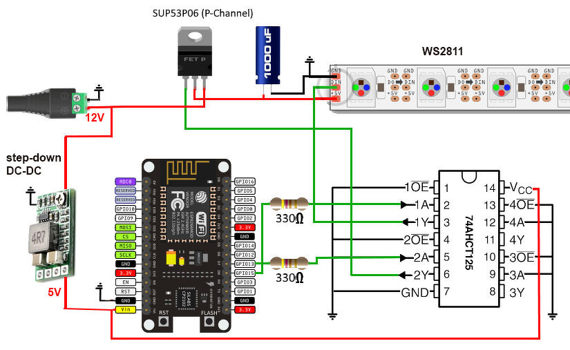

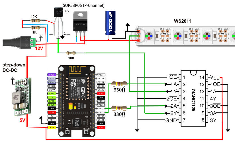

Sziasztok! A csatolt led vezérlőt összeraktam, annyi különbséggel ,hogy a ledszalag 12 voltos lett. De a P mosfet nem működik rendesen. Nem lehet kikapcsolni, folyamatosan átfolyik rajta a 12 volt. Nem vagyok jártas az elektronikában de talán sok lenne neki a 12 volt? A kapcsoló feszültség az 5 voltos.
A rajzodon lévő 5 voltos táp és az IC hogy jön össze a szalag 12 voltjával és a fettel? Rajzold újra és meglátszik, mi a gond. A fet vezérlése biztos úgy néz ki, hogy állandó nyitófeszt kap a gate, mivel csak max +4,.. volton van, a source meg ezek szerint a +12 volton, így a g-s feszültség -5-12 volt között van bármelyik esetben. Ha a valóságnak megfelelően lerajzolod, világos lesz minden.. A hozzászólás módosítva: Okt 11, 2019
Hopsz, igen valóban nem stimmel a rajz mert ez az eredeti kapcsolási rajz (nem én rajzoltam).
Csatoltam a módosított rajzot most így van összerakva. A gate elvileg max 5 voltot vagy 0 voltot kap asszerint, hogy a kontroller ki vagy be kapcsolja. A cél az lenne, hogy csak akkor kapjon áramot a LED ha be szeretném kapcsolni. A probléma jelenleg az, hogy mindegy, hogy 5 vagy 0 volt megy a gate-re folyamatosan átengedi a 12 voltot.
Át kell alakítanod úgy a rajzot, hogy a gate vagy gnd-t kapjon, vagy +12 közeli feszültséget...Ha ezt nem teljesíted, állandóan nyitott lesz.

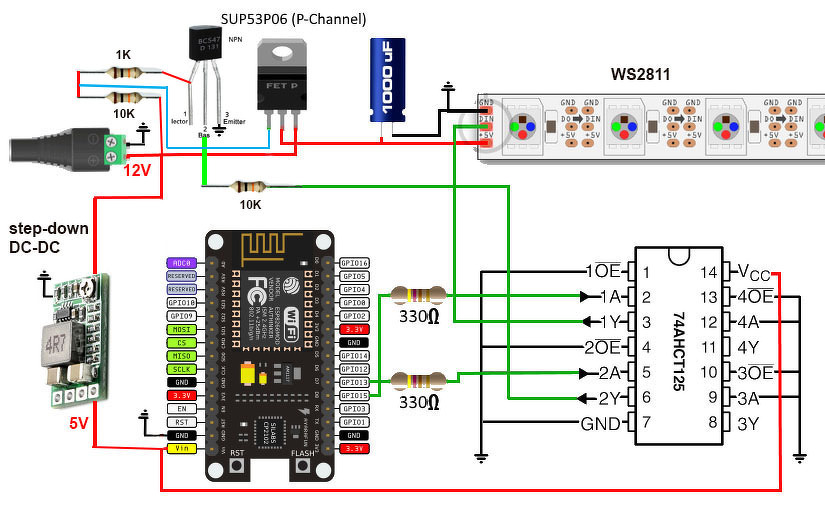

Közberaksz egy npn tranyót a megfelelő ellenállásokkal az ic kimenet és a fet közé és a programot átforgatod, hogy megfelelő fázisban kapcsoljon az ic kimenete.
Hát az én elektronikai tudásom itt véget ér. Fogalmam sincs milyen paraméterü tranzisztor és mekkora ellenállás kellene és hogyan kössem be. Ha tudnál egy vázlatot feldobni azt megköszönném. Itt van olyan tranyó ami jó lenne? Amúgy az a mosfet ami a rajzon van működik 12voltal is?
Fogsz egy BC546, 547, 337 vagy hasonló npn tranyót, emittere a gnd-n. A 74... kimenete és a bázis közé beteszel egy 10 kohmos ellenállást.
A kollektor menjen a +12 voltra egy 1k+10k ellenállással és a közös pontjuk pedig a fet gate-re. Ha sikerült összeraknod, már csak a működés fázisát kell megforgatnod, ha szükséges, mert a tranyó fázist forgat. A fet persze, hogy működik 12 voltról.. csak helyesen kell a környezetét beállítani. A hozzászólás módosítva: Okt 11, 2019
Akkor valahogy így kéne kinéznie?
Szuper. Köszönöm szépen a segítséget. Rendelem a tranyót és jövőhéten próba.
Ha a tranyó helyét üresen hagyod, ki tudod próbálni: 1 k kollektor felőli végét lekötöd a gnd-re, fet kapcsolja a szalagot; ha az 1 k vége levegőben: fet nem kapcsol, zárt, szalag sötét.
Tesztelned kell még a szalag DIN bemenetét is. Elképzelhető, hogy ott is kell tranyós illesztés az 1Y kimenetről.
