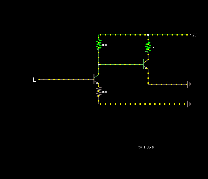

Egy SPDT relét szeretnék kiváltani tranzisztorokkal.
Azért fontos, hogy komoly mechanikai rezgéseknél se léphessen fel hiba (zár a NO kapcsoló, amikor nem kellene).
Erre milyen megoldást szoktak használni, esetleg van ilyen funkciót megvalósító IC?
Én nem terveztem még áramkört, de van rá egy ötletem, lehet hogy teljesen használhatatlan. Mellékelem a képet. (ellenállások nincsenek méretezve)
A funkciója az lenne hogy hiba esetén a "NO transistor" kezdene el vezetni, ezzel egy nagy áramú relét húznék meg, alapállapotban viszont a másik tranzisztoron folyna az áram.

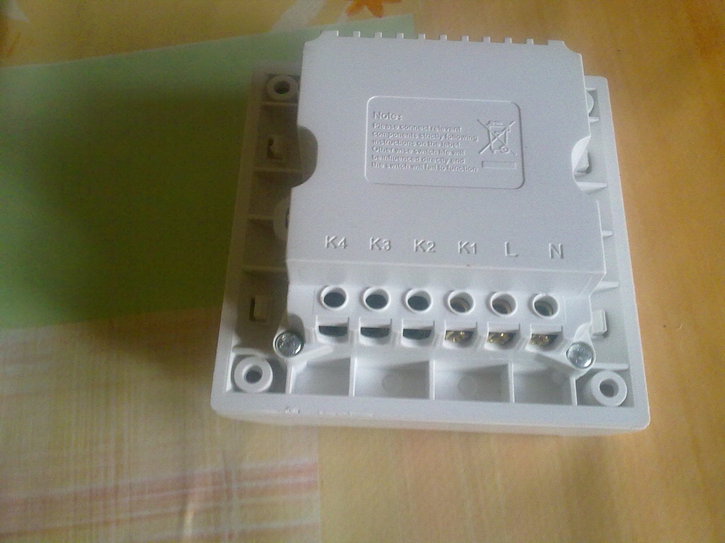

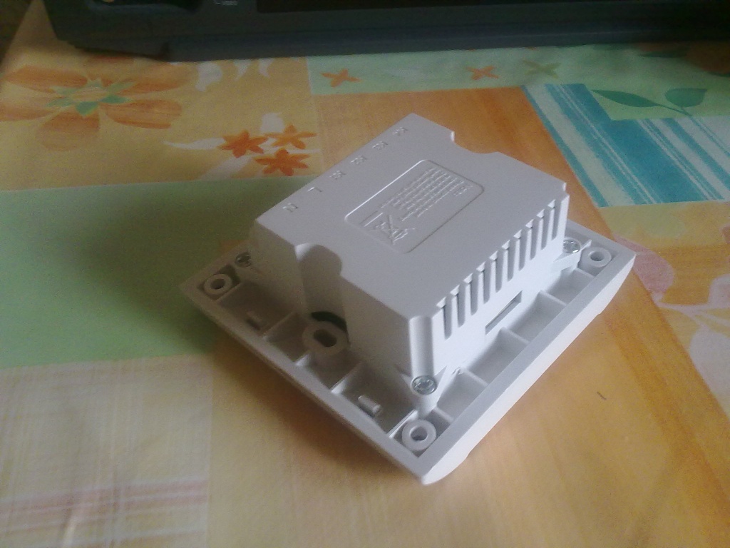

(#) juppi hozzászólása Okt 8, 2012 /
Azt szeretném tőletek megkérdezni, hogy ezt a fali világításkapcsolót hogy kell felszerelni?
(#) juppi válasza juppi hozzászólására (») Okt 8, 2012 /
Nem is a bekötés érdekel annyira, hanem a fizikai rögzítés a fali dobozban.

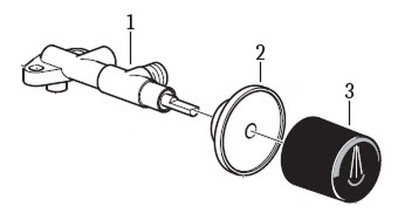

Adott egy 1 bojleres kávégép. A gőzcsap nyitásánál azonnal be akarom kapcsolni a fűtőszálat, zárásnál pedig visszaadni a vezérlést a gépnek. A cél, hogy jobban kompenzáljam az apró bojler gyors hőveszteségét, kevésbé essen vissza a nyomás gőzölés közben. A kérdés, hogy hogy tudnám megbízhatóan érzékelni a gőzcsap állapotát?
A csatolt képen látszik a gőzcsap felépítése. A 2-es a gőzcsap házához van rögzítve, a 3-as a tengelyhez. Mindkét alkatrész műanyag. A tengely és vele a gomb kb 2-3mm-re távolodik el nyitott állapotban.
Jelenleg azt csináltam, hogy a 2-esre és 3-asra fém alátétet ragasztottam. A 3-ason lévő alátét fémes kapcsolatban van a tengellyel, leföldelve, a 2-es pedig fel van húzva 5V-ra. Elvben ez jó, de gyakorlatilag nem megbízható, néha úgy ér össze a két fém, hogy nincs galvanikus kapcsolat. Hogy lehetne ezt kiküszöbölni?
(#) dap válasza dap hozzászólására (») Szept 16, 2017 /
Na, rájöttem, hogy a gombra ragasztott alátét és a tengely galvanikus kapcsolata gyenge volt, hiába szorult. Eloldottam a ragasztást, forrasztottam rá egy földvezetéket, így alapvetően csak siklik a tengelyen, nem forog vele (a merev földvezeték megakadályozza). A tengely tövére ráhúztam egy pici szivacsot, az a rugó, biztosítja, hogy nyitásnál biztos ne maradjon érintkezésben a két alátét. Ha még így se lesz jó, galvanizálom az alátéteket arannyal, még mindig ez tűnik a legegyszerűbb megoldásnak..
