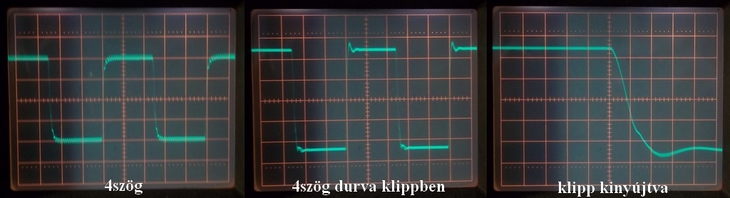

Ilyen a négyszögátvitel, a frekire nem emlékszem de talán 2kHz. A kapcsolófreki az most alacsony, valahol 190-200kHz körül lehet. A frekiátvitel így is jó, a 22kHz-es szinuszt 86%-os amplitúdóval viszi. Persze lesz ez még finomítva majd, nagyobb lesz a kapcsolófreki, más a szűrő, és le akarom lassítani a be és kikapcsolást is, nekem ez az 50ns-os átkapcsolás gyorsnak tűnik.
Egy kicsit csökkentsd a visszacsatolásban levő kondit, mert így azt lehet látni, hogy belekapcsol a felfutás végén. Persze, ha a négyszögjel nem elég gyors beállású, akkor rendben van, hiszen azt követi. De ha a négyszög gyors, akkor egyetlen kapcsolás alatt be kell állnia a kimenetnek. Vagyis, a félhíd átkapcsol és addig marad abban az állapotában, amíg pont akkora nem lesz a kimenete, mint a bemenet erősítészerese.

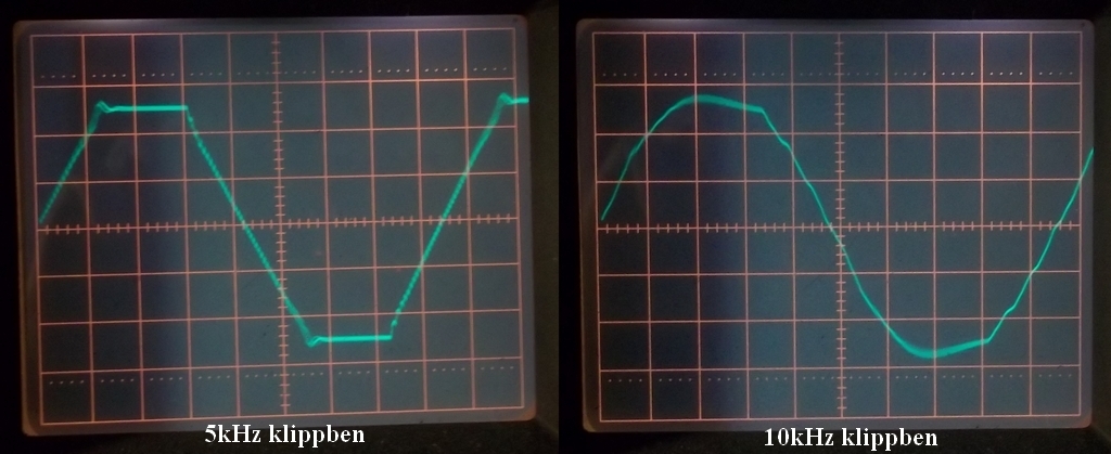

Tegyél a panelre legalább 2 db 470 µF-os elkót. Szerintem, az 5 kHz-s clip is szebb lesz. Olyan érzésem van, mintha egy kicsit csökkenne a tápfesz, mondjuk a panelhez vezető drót induktivitása miatt. Egyébként is kell oda puffer, mert különben legalább a kétszerese a torzítás, legalábbis én ilyesmiket mértem. Az 50 ns nem túl gyors. Ha ezt lassítod, akkor biztosan elmegy a THD is. ( Egy kicsit ) Végül is arról van szó, hogy a gatemeghajtás kiad egy parancsot, hogy változzon meg a félhíd kimeneti feszültségének iránya és ez 50 ns alatt teljesül. Ha hozzávesszük, hogy ennek a parancsnak az alapja az előfok bemenetén képződik, akkor a teljesülés nem 50, hanem mondjuk 150 ns alatt történik meg. Ez ugye késleltetés, amit nem szeretünk. Ha most növeled az 50 ns-ot, akkor ez a késleltetés tovább nő. Nekem ez a komparátor bemenetétől a félhíd feszültségének megváltozásáig 90...100 ns. Ehhez jött még az opamp az elején. Tehát, 50-nél jóval gyorsabb volt a rise-, meg a fall time. Persze, azt is figyelembe kell venni, hogy ha lassítod, akkor kevesebb RF zavart is fog termelni, ebből kevesebbet fog látni az előfok, tehát, még az is elképzelhető, hogy bár nagyobb a késleltetés, mégis kisebb lesz a THD. Hát, itt jön be a nyákterv milyensége....
Most jön az amit katt mond, be kell lőni a visszacsatolásnál a slew rate korlátot
![]() A félhíd átmenete 50ns? Mert az elég lassú is, ha azt veszed. Mondjuk krédés, hgoy ez üresjárat (ahol tekercs árama irányt vált), vagy terhelés alatt. A gate bekapcsolásást úgy lődd be, hogy mondjuk terhelés hatására se legyen 20ns-nál gyorsabb félhíd átemenet, túl gyors dU/dt azért szép kis zavart termel. Ha neked 50ns körül sincs jelentős torzítás, akkor annyira is belőheted. Ha lassítod, akkor nő a torzítás, meg a veszteség is persze. (cserébe kevesebb lesz a zavar)

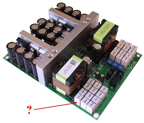

Nem lenne elég ha a hypex nyákjához hasonló megoldással tömbösítenék oda néhány 1-2µF körüli MKT-t? Mondjuk abban a szűrő lett így megoldva ha jól látom. Végül is a tápban lesz elkó bőven, a hozzávezetés a nyákhoz meg mondjuk 20-25cm drót a maga induktivitásával.
Nálam 1 centire van a FETtől az elkó széle, hasonlóan a mellékelt képhez. A FETek tövibe úgyis fogsz gondolom X7R kondikat rakni, így a közeli MKT már sokat szerintem nem fog segíteni.
Nézz körbe más boltokban,melyik gyártótól van a kondi. Lehet nincs kiírva, hogy LOW-ESR, de ha rákeresel az adatlapukra valószínűleg találsz olyat, ami jobb.
Lorylacival értek egyet, a FET-ekhez közel még egy kisebb kondenzátor is többet ér, mint kilométerre egy tömb.
A zavarokat a keletkezés helyén célszerű kezelni.
Nem érted mire gondolok. A FET tövében persze lesz X7R, bár az is csak akkor ér igazán valamit, ha a gnd csillagpontjából egyenesen oda megy a drót vagy a fólia. Azt meg mindkét tápoldalra képtelenség normálisan megcsinálni. Illetve meg lehet, csak akkor nem nyák lesz a végeredmény hanem pókháló.
Az MKT-kkal az elkókat váltanám ki. Még elég régen csatolt pimi egy képet az övéről, abban pl. elkó egyáltalán nem is volt a nyákon. Tehát lenne mindkét tápágban néhány µF MKT-ból, elkó viszont egy sem. Ez +/-40V-on még egész jól működött, de most nagyobb lesz a tápfesz, meg a kimenő áram is.
