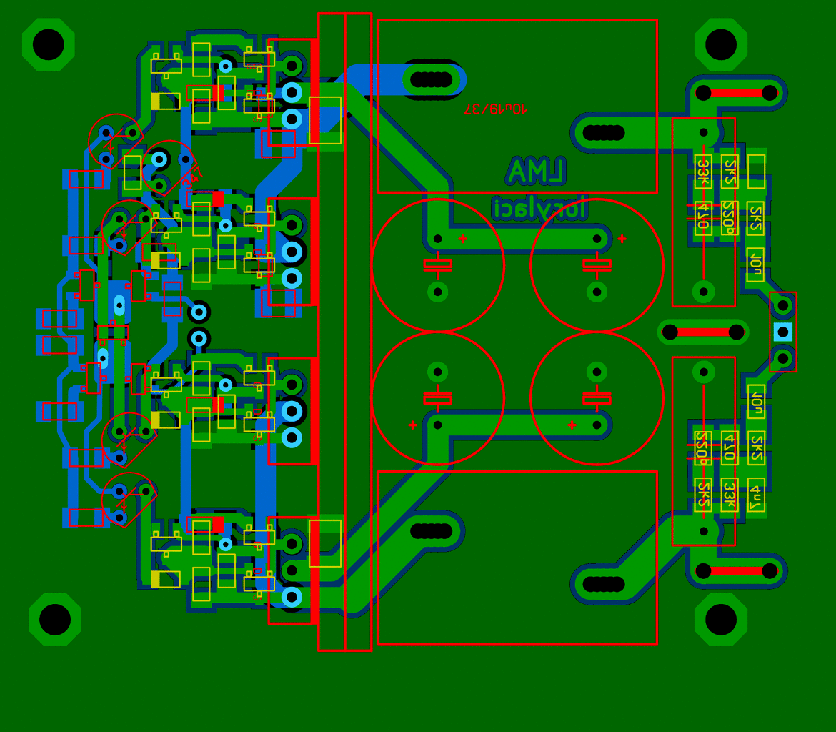

(#) lorylaci hozzászólása Okt 17, 2013 /
Na variálgattam, középütt az elkók, szélen a két tekercs. A visszacsatolási szuperosztó még mindig jobb odlalt van a bemenettel együtt, de így a felső rétegen kell majd az elejére mennie két drótnak, ráadásul végig a negatív táp felett. Szóval nem a legzajosabb részen.
Variálgatok még, de lehet nemsokára meglesz a megoldás

Még hiányzik jópár pálya, de koncepció szempontjából jónak látom.
(#) (Felhasználó 46585) válasza lorylaci hozzászólására (») Okt 17, 2013 / 1
Látom, a kimenet mellé tetted a bemeneteket. Ebben az a baj, hogy vezetheted át az előfok két bemenetét a fojtók mellett a bal oldalra. Ha a szélén mennek ezek a fóliák, akkor felülre tehetsz fóliát, amit hozzákötsz a GND-hez, hátha árnyékol valamit, bár nem hiszek az ilyesmiben. Nem lenne jobb, ha a szinteltolókig az összes bemeneti rész a jobb oldalon lenne? A szinteltolók kimenete mégiscsak alacsonyabb impedanciájú, mint a diff erősítő bemenete?
A kimeneten hiányzik egy nagy kondi, ami a két kimenet közé van kötve.
Ami nekem még gyanús, ( ha jól látom, értelmezem a szineket ), ha a sötétzöld a teliföld, akkor két jó nagy hurok van. A panel bal oldala teliföld, ez rendben van, középen átmegy a pufferkondik negatívjára, aztán megy tovább a teliföld és felfelé, meg lefelé kettéágazik, majd a plusz tápvezetékeket ( hogy lesznek összekötve a pluszok? ) megkerülve megy vissza a panel bal oldalára. Ez az a két nagy hurok. Nem biztos, hogy ez baj, de ha igen, akkor elvághatod a teliföldet a tranyósor felett és alatt. Persze, akkor meg nem igazán közös a bemeneti föld, meg a bal oldali föld, hiszen közben vannak a pufferkondik negatívja. Esetleg, azt is lehet csinálni, hogy a tranyósor közepén vágod el a teliföldet, akkor csak a szélekről kap földet a baloldal. Ez is egy nagy hurok, de ezt is meg lehet szakítani valahol a tranyósor alatt, vagy felett. Persze, vagylagosan, vagy fent, vagy lent. Igazából, csak találgatok, szóval gondold át. Félhídra is nagyon nehéz nyákot tervezni, hát még teljes hídra...
(#) lorylaci válasza (Felhasználó 46585) hozzászólására (») Okt 17, 2013 /
„Ebben az a baj, hogy vezetheted át az előfok két bemenetét a fojtók mellett a bal oldalra”
Úgy terveztem hogy a két pálya a nyák közepén menen át, alatta egy elég tiszta gnd lenne, meg körülötte is.
„. Nem lenne jobb, ha a szinteltolókig az összes bemeneti rész a jobb oldalon lenne?”
Pont ezen gondolkodtam Igazából azon, hogy vajon a nemrég mellékelt képen ha bal oldalt a FETek, jobb odlalt a bement, akkor mi hogyan megy.
Az a krédés, hogy hol számít többet egy jó 5-8 centinyi nyákpája induktivitása (20-40nH). A szinteltolóknál a szinteltoló áramnak át kell töltenie a parazita kapacitásokat. A szimulációban itt jó kis áramtüskék voltak.
De pont ezért lesz jó a szimuláció, egyszerűen berakom.
Az észevételed jogos, ugynais ha egy jel forrásimpedanciája nagy, akkor azt bizony könnyen megtámadja a zaj, még akokr is ha feltételezem, hogy egy tiszta gnd környezeten menne kreszül.
A kimeneten hiányzik egy nagy kondi, ami a két kimenet közé van kötve.”
Valóban, ha bár az a kondi nem kötelező. A TI ajánlása szerint Ad moduláció esetén úgy ideális ha a két kimenet között és a kimenetek és táp (vagy föld) közötti kodni aránya 1:3-1:10. De amúgy el is hagyható, bár így nagyobb kondik kellenek.
„ha jól látom, értelmezem a szineket”
A nyákon alul és felül is teliföld van. Sajnos az egyik itt a másik ott szabdalt egy kicsit. A hurkokat most már én is látom. Ha elég sűrűn van átkötés a két teliföld között, akkor a hurkok úgymond eltűnnek azzal, hogy így nagyjából egy nagy teliföld lesz.
„a plusz tápvezetékeket ( hogy lesznek összekötve a pluszok? )”
Még nem tudom . Valószínűle úgy ahogy a korábbi mellékelt képen. Nagyjából középen bejön a táp, és kettéágazik két ferritgyűrűn keresztül.
„Félhídra is nagyon nehéz nyákot tervezni, hát még teljes hídra...”
Az előző HIPes nyák nagyon jól bizonyított, kis zaj, kis tranziensek, és ott középen volt a tekercs, alatta is ment a viszacsatolás. De ott is midnkét oldalt teliföld volt gyakori átkötésekkel.
Köszi szépen az észrevételeket.
Még valami. Ha nem megy egy átkötés fóliákkal, betehetsz nyugodtan drótot is.
Szóval sok-sok átkötés a teliföldek között... hm... nagyon ravasz!
Azért, ha belefér, gyömöszöld bele azt a harmadik kondit. Gondolj arra, hogy nem mindegy, mert ugye a két kondi alja egy fólián keresztül van összekötve és mint említeni szoktad, a fóliáknak is van iduktivitásuk. Ha benne van a harmadik kondi is, akkor ez a hatás jóval kisebb.
Még valami. Ha fogsz egy darab drótot és csinálsz belőle egy kört, akkor annak lesz egy induktivitása. Ha a drótot összenyomod egymás mellé, akkor ez az induktivitás a töredékére csökken. Azért, mert az oda- és visszamenő drótok mágneses tere lerontja (kioltja ) egymást. Azt meg lehet csinálni a nyákon is, alul mész oda, felül meg vissza. nyilván, nem lesz tökéletes, mert ez a kioltás igazából akkor lenne jó, ha a két drót egy térben lenne. Az meg ugye nem megy, mert ugyanabban a térben csak egy drót fér el... Biztosan ezt a dolgot te is tudod, de azért jusson eszedbe, hátha ki lehet ezt használni. Egyszer csináltam egy kütyüt tranyókkal, ami tudott 1000A-t kapcsolni, ott a tranyók ez az elv alapján voltak párhuzamosan kapcsolva. ( 20 db 50 A-es darlington volt. )
(#) Ge Lee hozzászólása Okt 22, 2013 /
Lassan de biztosan haladok a nyákkal. Egész kompakt is lenne a végeredmény, de az elkókkal meg vagyok lőve. 100V-osban a nagyobb kapacitásúak már brutális méretűek, ami pedig még méretben elférne (RM5 10mm átmérő) annak a kapacitása kicsi, az ESR-je meg jó nagy.
Nem lenne elég ha a hypex nyákjához hasonló megoldással tömbösítenék oda néhány 1-2µF körüli MKT-t? Mondjuk abban a szűrő lett így megoldva ha jól látom. Végül is a tápban lesz elkó bőven, a hozzávezetés a nyákhoz meg mondjuk 20-25cm drót a maga induktivitásával.
(#) lorylaci válasza Ge Lee hozzászólására (») Okt 22, 2013 /
Nálam 1 centire van a FETtől az elkó széle, hasonlóan a mellékelt képhez. A FETek tövibe úgyis fogsz gondolom X7R kondikat rakni, így a közeli MKT már sokat szerintem nem fog segíteni.
Nézz körbe más boltokban,melyik gyártótól van a kondi. Lehet nincs kiírva, hogy LOW-ESR, de ha rákeresel az adatlapukra valószínűleg találsz olyat, ami jobb.
(#) sny válasza Ge Lee hozzászólására (») Okt 22, 2013 /
Lorylacival értek egyet, a FET-ekhez közel még egy kisebb kondenzátor is többet ér, mint kilométerre egy tömb.
A zavarokat a keletkezés helyén célszerű kezelni.
(#) Ge Lee válasza lorylaci hozzászólására (») Okt 22, 2013 /
Nem érted mire gondolok. A FET tövében persze lesz X7R, bár az is csak akkor ér igazán valamit, ha a gnd csillagpontjából egyenesen oda megy a drót vagy a fólia. Azt meg mindkét tápoldalra képtelenség normálisan megcsinálni. Illetve meg lehet, csak akkor nem nyák lesz a végeredmény hanem pókháló.
Az MKT-kkal az elkókat váltanám ki. Még elég régen csatolt pimi egy képet az övéről, abban pl. elkó egyáltalán nem is volt a nyákon. Tehát lenne mindkét tápágban néhány µF MKT-ból, elkó viszont egy sem. Ez +/-40V-on még egész jól működött, de most nagyobb lesz a tápfesz, meg a kimenő áram is.
