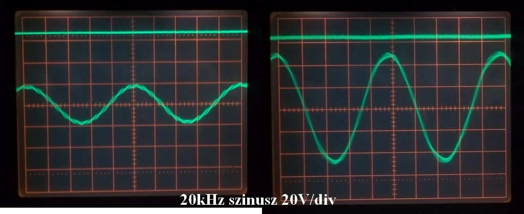

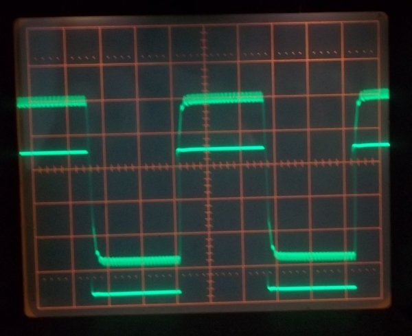

(#) Ge Lee válasza (Felhasználó 46585) hozzászólására (») Nov 8, 2013 /
A csakazértis-re már utalt Karesz is, gondolom nálam is hasonló okokból fellelhető emberi tulajdonság. Ebben a szakaszban nekem ez nem munka hanem szórakozás, tehát ezt az időt nem sajnálom. Az IR-en kívül minden mást nagyon olcsón szereztem be, tehát túlzottan azt sem, és eddig nem is tettem tönkre az 1db IR-en kívül semmit.
A nem teljesen jóra most azt tudom mondani, hogy nekem ez így teljesen jó. Nem a tökéletesre törekszem, hanem arra hogy ez olyan legyen amilyennek szerettem volna, eddig úgy néz ki hogy olyan.
Ez a töréses dolog meg a kevés szufla miatt volt szerintem. Az 50Hz-es trafós tápban mindössze 1-1db 4700µF van szűrésnek, az ekkora áramokra már elég kevés. Most megvastagítottam a nyákon a vonalakat, meg tettem még a tápba egy kevés kondit és sokat javult.
A szinusznál a másik csatorna a tápfesz, a négyszög pedig a be és kimeneti, a frekijét nem tudom, talán 1-2kHz.

(#) Karesz 50 válasza Ge Lee hozzászólására (») Nov 8, 2013 /
Katt-al nem is lenne jó összeveszni, mert akkor ki segítene nekünk?
Szépek a jelek, és örülök, hogy már 20kHz-en is mersz mérni
Úgy mértem, hogy egyik sugár a kimenet, a másik a pwm jel. Így közvetlenü látod mindkét
tápfeszt, és ha szerencséd van betriggereli a szkóp, vagyis látod a pwm-et is közben.
Még egyszer leírom, (nem akarok okoskodni) de: a szimulátor szerint és a gyakorlatban is így van.
Van egy leggyorsabb "gerjedési frekvencia", ami 80-120 pF körüli értéknél adódik. Ha ennél kisebb, vagy nagyobb a kondi, akkor lassul. Nálam, ha kiszedem a kondit, 200kHz,
100pF-el 450kHz (cirkom/sacc=kb/durván).
Az áramfelvételnek van egy minimuma, ami nálam 300-330kHz-re jött ki. Így a fojtót sem "kínozza" annyira, és magasabb frekin később megy telítésbe. Az IR langyos, meg az 1µF is.
Szerintem azért nem megy lejjebb a frekvencia, mert ennek kisebb a késleltetése, mint az LM311-nek volt. Vagyis gyorsabb, tehát jobb.
(#) Ge Lee válasza Karesz 50 hozzászólására (») Nov 8, 2013 /
Eddig is mertem 20kHz-en mérni, csak egyrészt amíg nincs áramkorlátja meg normális hűtése addig nem nagyon akarom kínozni, másrészt meg kellett találni a bemeneten is a legjobb kompromisszumot.
Egyetlen helyen szedi össze a zajt, és ez a bemenet. Ezt teljesen el lehet tüntetni az ott lévő aluláteresztővel, de ugye akármeddig nem lehet lemenni a törésponttal amíg nem tudja az ember hogy mi kerül még oda, mert az oda tett hangerőpoti is részévé válik a bemeneti szűrőnek.
Alapból -1dB-en volt a 20kHz-es jel, most egy 10k-s hangerőpotival -1,6dB-en van, ez az átvitel így (nekem) tökéletes, zaj nincs.
Erre is gondoltam már, biztos hogy jobb mint az LM311-el, ez már a jeleken is látszott. Mind a szinusz, mind a négyszög szebb, és tovább is modulálható néhány %-al.
(#) (Felhasználó 46585) válasza Ge Lee hozzászólására (») Nov 8, 2013 /
Most már sokkal szebbek a jelek. Alakul ez.
