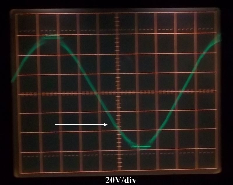

Katt mondj valami okosat. Most 39-40V effektív kimenőnél tartok egy pici klippel 6 ohmon, ez kb. 250-260W. Van a szinuszban egy alig látható törés amit nem tudok eltüntetni. Nem vészes, de engem zavar, megjegyzem a cikkemben lévő megoldás ennél sokkal rosszabb, csak ott azért látszik kevésbé mert hidalva van a két végfok és ezek a hibák nagy részt kioltódnak, meg a kép sem túl jó minőségű (mondjuk ez sem). Ez olyan 60-70% körüli kivezérlésnél (nem emlékszem) kezd előjönni, és csak nagyobb terhelés (áramok) esetén.
Szóval a hidegítés minden lehetséges variációját kipróbáltam. Az X7R kondik önmagukban 100-150W-ig (illetve az annak megfelelő áramokig) tökéletesek, felette meg nem nagyon érnek semmit. A tápágakba rakott 220nF fólia inkább ront mint javít rajta. Most a legjobb eredményt a két tápág közé rakott fólia hozta ahogy jósoltátok, ezzel néz ki így, e mellé nem is kell semmi, még az X7R-ek sem. Már arra is gondoltam hogy lehet hogy ezt már a fetek diódája okozza (1uC körüli töltése van), mert ilyenkor mintha a fetek is jobban fűtenének. Aztán ezt a snubbert is szerintem méretezni kellene. Most 10ohm-100pF van benne, de nekem úgy tűnik hogy olyan mintha ott sem lenne. Ezt meg gondolom az átkapcsolás túllövés utáni lecsengése alapján kellene méretezni, de kivezérlés nélkül ez nem látszik, mert a túllövés nagyon hamar lecseng (snubber nélkül is) és beáll a négyszög.

Szerintem is a dióda a ludas. Mivel csak nagyobb áramok esetén jön elő, nagyobb áram esetén van az, hogy túlmész igazán a crossover pontokon, és CCM lesz a tekercs. Ha tudsz valami bonyolultabb triggerelést csinálni, akkor két csatornás méréssel (egyik a kimenet, másik a félhíd) nézd meg, hogy ekkor milyen a félhíd kimenete. Ekkor hirtelen sokkal nagyobb tullövés (dióda) fog megjelenni. Milyen FETet használsz most? Meg kellene nézni a dióda nyitófeszét. Ha a diódája kaki, és nagy a nyitófesze, akkor van esély rá, hogy párhuzamos schottkyval tudsz egy kicsit nyerni. Mondjuk TO247 tokot használtál, ami erősen ez ellen dolgozik (>10nH lábinduktivitás). Vagyis hiába lenne kisebb a schottky nyitófesze, nem kommutál át rá az áram.
Most az IRFP4332 van benne. A régiben (LM311-el) az FDP volt, azzal még ennél is rondább volt a jel pedig annak sokkal jobb a diódája, persze ott lehet hogy a nyákterv miatt.

Ahogy én nézem a nyitófesze nagy (1,3V 35A-en), és egy 200V-os schootkynak kisebb lenne. Így lehet érdemes kipróbálni, habár modnom a To247 tok nagy induktivitása miatt lehet nem nagyon lenne hatása. Ha sorba kötsz a FETtel egy schottkyt, akkor biztos a schottky vezetne, és így sok kapcsolási problémát nyernél (vezetési veszteség rovására)
Nézd meg 118. oldalon a JPG 359et.
Próbáld meg 20 kHz-en megnézni hasonló módon, két sugárral, hátha látsz valami kapcsolási nyavalyát a pwm jelben.

Nincs benne, csak nagy áramoknál jön elő mint írtam is. Egy 50 ohmos terhelésre tökéletes a szinusz, de még a 16 ohmra is. Az elkó sem létkérdés ahogy néztem. Most 2-2db 47µF van benne. Ezt megfejeltem 1-1 330µF-al de semmivel sem lett jobb, csak feljebb tolódott a klipp kb. 1-2V-ot.
Mondjuk a fetekhez menő fóliák csupaszon vannak, lehet hogy meg kellene őket vastagítani. Most kicseréltem az ágak közti 100nF-ot egy 1µF-ra, ezzel valamivel jobb. Ha nem lesz sokkal rosszabb 150V táppal 4ohmon, akkor így marad, jó lesz ez.

A törésre nincs ötletem, jó lenne látni egy teljes rajzot, meg egy nyáktervet.
