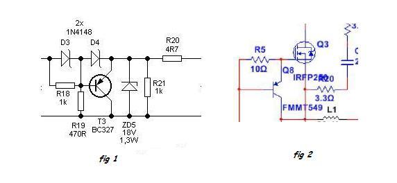

Néhány tanácsot szeretnék kérni Ir alapú mutációhoz. A végébe csak 4db Irfb 4227-et szeretnék tenni nem a spórolás miatt, hanem hogy ne a meleget osszam szét inkább kisebb disszipációt szeretnék elérni.
Az Ir referenciákban csak egy 10 Ohms ellenállás van gate meghajtásra és kész bufferek után (IR 9)
Mivel egészítsem ezt ki / 2 zxp buffert már beterveztem/
Sajnos Lorylaci „Erről jut eszembe: Tegnap este nekifeküdtem az UcD meghajtásának” cikkéből a képeket elvesztettem , de azt látom /sajnos csak a szövegből/, hogy Ő is a gyors kiürítéssel is javítja a hatásfokot.
Találtam ezt a meghajtást kép 1 vagy csak tegyek be egy fig2 Lorylaci-tól ihletve.?
(#) sny válasza samu1000 hozzászólására (») Márc 14, 2014 /
Azzal is tudsz spórolni, ha nem 15-18V-ra töltöd fel a gate-et, hanem csak 9-12V-ra.....
(#) lorylaci válasza samu1000 hozzászólására (») Márc 14, 2014 /
Ha jól emlékszem bekapcsolás 15-22 ohmos ellenállásokat alkalmazni IRFB4227-nél, vagyis úgy kb 0,4-0,5 A meghajtó árammal számolnak. Ha 2 fetet kötnél párhuzamba, akkor elég lenne egy dióda és sorba vele 4,7 ohm ellenálás bekapcsolásra.
4 fetnél egyrészt 0,4A sem jutna, másrészt annyira távol vannake gymástól, hogy mindenképpe ellneállást kellene alkalmazni.
Kikapcsolásra mindenképpen ajánlott a PNP tranyó, az FMMT549A az egyik legtutibb, ami olcsó.
A bekapcsolsát is célszerű lenne tranyóval gyorsítani, de ott figyelni kell, hogy kb 0,5A-nál nagyobb bekapcsolási gate áram ne legyen.
(#) samu1000 válasza lorylaci hozzászólására (») Márc 14, 2014 /
Kicsit pongyolán fogalmaztam összesen 2x2-öt akarok beépíteni.
Az ír 9-ben 2x3 van,de sokkal megbízhatóbbnak gondolom a 2x2-öőt ,mivel 4600pf bemenő kapacitása az van Irfb 4227-nek .
300 kHz-n mi kényszeríti az elektronokat ,hogy meglátogassák a 3.fetet.
Kettőnél még megpróbálok egyforma gate utakat kialakítani,de hármat hogyan?
Vagy hagyjam a 2x3-mat?
A töltést 10 V ra írja a katalógus a 12v táp elég .
A becsatolt táblázat alapján úgy gondolom, a 10 Ohms maradhat kicsit lassabban töltődik fel a fet bemenőkondija és a 2,5 Ohms a tranyóval teljesül a kiürítéskor így nem nyit egymásra a két fet.(Remélem)
(#) lorylaci válasza samu1000 hozzászólására (») Márc 15, 2014 /
Számold ki a disszipációt, mennyi. Szerintem 2db IRFB4227 elég párhuzamba, még akár 2 Ohmra is (persze a tervezett jeltől függ).
Ha a gate meghajtást ügyesen tervezed, akkor a 2-3 fet egyszerre kapcsolódik. A lényeg, hogy a három impedanciának meg kell egyeznie. Szóval vagy az van, hogy minden fentél ven egy 10 Ohm ellenállás, a bekapcoslásra didóa, akikapcsolás PNP tranyó, ott a FET lábánál. Vagy például NPN-PNP pár, és egy bázis ellenállás. Számold ki az utak hosszá, a nyákpálya induktivtiását, és az impdanciáját mondjuk 10 Mhzen (ha 100ns áttöltést szeretnél) és legyen ez kisebb, mint a gate ellenállás jóval. Akkor az impedancia nagyjáól a gate ellenállástól függ, és egyszerre fognak kapcsolni.
Persze arra is kell figleni, hogy a főáram szempontjából is azonosak legyenek a FETek. Ez megint a nyákterv. Szóval szitne attül függ az egész, hogy mennyire jó nyáktervet tudsz csinálni. Véleményem szerint az IRF-es mintakapcoslás a 3 párhuzamos FETtel, nem a legjobb. Egy NPN-pNP pár buffer nem az igazi megoldás.
A bemenő kapacitás azért nem érdekes, emrt az csak ZVS-re vonatkozik. A 12V-ra voantkozó gate tötlést érdemes a gate töltés grafról leolvasni. De ha a bekapcsolás diódán kerezstül, vagy NPN tranyón keesztül türténik, az rögötn 0,7V-tal kevesebb.
Ezt a táblázatot felejtsd el. Ennél byonolultabb a dolog, és leginkább szimulációval fogsz jó eredményt kapni.
