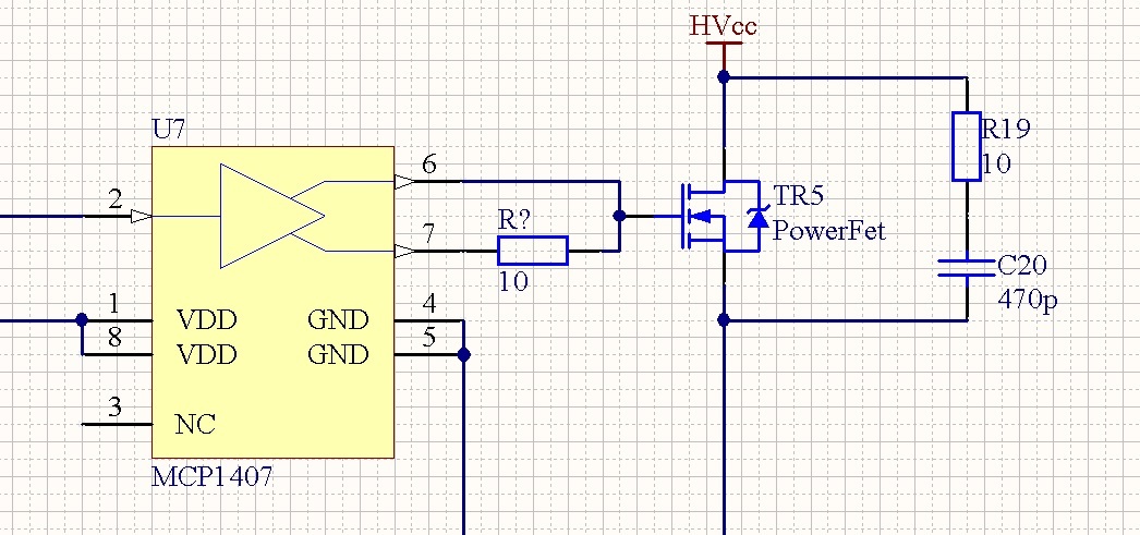

(#) Suncorgo válasza lorylaci hozzászólására (») Jan 16, 2014 /
Nem akarok egy csúcs erősítőt csinálni, így is sok munka és sok pénz van már a fejlesztésben az időről nem is beszélve. A modulátort ujjá építem és meglátom hogy muzsikál így. Biztos vagyok hogy még építeni fogok egy jó pár D-Amp -ot és rengeteget tanultam tőled amit nagyon köszönök. Ha ez így megfelel majd az elvárásaimnak mind hangzásilag, teljesítményileg akkor nem sz@rakodok vele tovább.
Nem vagyok híve ennek a gate ellenállásnak. Nem szeretem azt a megoldást ahol egy ellenálláson keresztül kapcsol a fet és diófán vagy pnp-n ki. Ha lassabb a bekapcsolás akkor ott nagyobb a veszteség is a feten. Legyen csak a bekapcsolás is gyors és a vezérlő jelekben legyen a holtidő.
Ha ez így nem válik be akkor ezt építem meg: Az erősítő a cikketekből
csak egy kicsit át fogom méretezni az alkatrészeket hogy működjön 2x80Vról.
cserélem a fet meghajtót ir2101-re és tranyókra. Ha véletlenül elrepül a fet és gate-re zárlatol a táp akkor nagyobb az esélye hogy csak a filléres tranyók halnak a fettel együtt és az IR meghajtó túléli.
Van itt még valami amit kérdeznék. Ezelőtt az önrezgő előtt próbálkoztam 3szög jelessel és visszacsatolttal. Amint visszacsatoltam és el kezdtem hangosítani nagyobb kivezérléseknél olyan mértékben egyik pillanatról a másikra csökken a kapcsoló frekvencia hogy már nem volt jó. A 3szög hiába volt 200khz, a komparátorból mégis 60khz környéki PWM jött és amint megszakítottam a vcs-t azonnal visszaállt a komp kimenete 200khz-re (de ugye így nem volt jó a hangzás még fülre se nem hogy mérve, nyílt hurokkal).

(#) lorylaci válasza Suncorgo hozzászólására (») Jan 16, 2014 /
„Ha lassabb a bekapcsolás akkor ott nagyobb a veszteség is a feten. Legyen csak a bekapcsolás is gyors és a vezérlő jelekben legyen a holtidő.”
Olvasd el például az IRF leírását a MOSFETek kapcsolási jelenségeiről. Nem érted őekt igazán, nem látod a problémát. A gyors bekapcsolással nagyon nagy dU/dt keletkezik, amivel sok probléma van:
- Mivel a snubbered a nyákpályk miatt RLC snubber, ezért túl nagy frekvenciákon korlátlt a hatásossága
- Mivel az LC szűrő nagyon angy frekvenciáokn valójában felüláteresztő CL szűrő, ezért amit a snubber nem nyel el,a z egy-az-egyben átmegy rajta, és szép kis tüskék leszenk a kimeneten. Egyből ugrik minden féle EMI megfelelés.
További dolgok, hogy a 200V-os FETek lassúk, még az IRFB4227 is, relatíve 100V-os FETekhez. A túl gyors bekapcsolás sok egyéb problémát hoz, például nyákban. Eggy TO220 fetnél a lábak már antennák lesznek, visszahatás van a gatere, valójában nem egyszer, hanem 5-ször be-ki fog kapcsolni. (nem milelr Plató lesz, hanem MIller-beezgés).
Remélem így már érted, hogy a bekapcsolási sebességet kontrollálni kell.
„Amint visszacsatoltam és el kezdtem hangosítani nagyobb kivezérléseknél olyan mértékben egyik pillanatról a másikra csökken a kapcsoló frekvencia hogy már nem volt jó.”
Ez ugyanaz, mint előbb mondtam, a modulációs, késés és egyéb hibák miatt nem tudna az adott kapcsolófrekvencián hiba nélkül (kis hibájú) jelet produkálni, ezért a visszacsatolásról érkező jel nagyobb, mint az órajel (háromszögjel), és ezért csökken a kapcsolófreki, vagy nem kapcsol vagy akármi. Érted?
A visszacstolás egy plusz vezérlő jel, ami úgy alakítja a vezérlést, hogy a kimenet-bemenet hiba csökkenjen!
Nem a véleményem, hanem a tudásom az érdekes. Hasonlóan nálad is az a lényeg, hogy érted -e a poént.
Abban igazad van, hgoy túl lassú bekapcsolások esetén szintén nagy a vesztség (integrál(UI)), és ha gyorsítod, akkor cöskken, de aztán aha tovább gyorsítod akkor megint elkezd nőni a vezsteésg, az előbbi többszörös-kibe-kapcsolás miatt. (és persze ahogy növeled a bekapcsolás sebsségét úgy nő a zavar).
Ha tudod mérd meg a snubbered hatékonyságát. A legjobb lenne, ha lenne rá egy bode, hogy hoggyan nyel el.
Igazából a holtidőt és a bekapcsolási sebességet kellene gyszerre úgy belőni, hogy a zavarok ne
lépéjék túl az általad meghatározott küszöböt, és persze a disszipáció sem legyen túl nagy.
Ha meg mindenképpen gyors FET bekapcsolást szeretnék, akkor tokot kell váltanod. TO220 az 7-10nH lábanként. D2PAK nem sokkal jobb, de egy Cu-Strapos SO8 már igen, ráadásul van sok Power8 tokú FET. Aztán persze a legjobb a DirectFET, na meg a PolarPAK.
De fontos, hogy jobb toknél sem gyorsíthatsz fel annyira, hogy a tok lábinduktivitása, és persze az odavezetések lábinduktivitása meghatározó legyen. Egy PolarPAK toknál pl, rögtön a tok alá tudod rakni a snubbert. Sőt el lehet gondolkozni snubber kondik vásárlásán (integrált RC elem), amit rögtön alá rakva feljavul a snubbered.
Ezek már a te döntéseid, de azt is érdemes megnézni, hgoy melyik veszteségek uralkodnak. 200V FETeknél például saccra a reverse-recovery lesz durva, és akkor kit érdekel már, hogy a bekapcsolási veszteség egyéb tagjai 0,1W vagy 2W, ha a reverse recovery 20W?

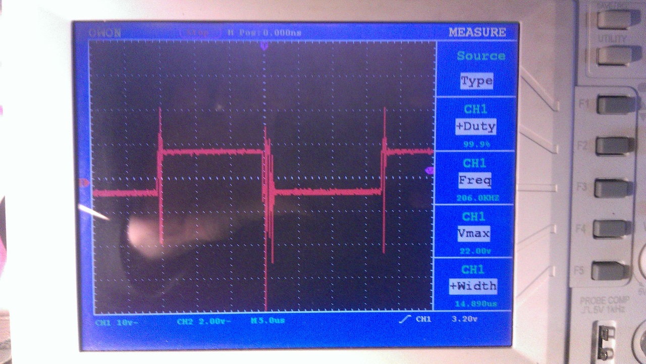

(#) Suncorgo hozzászólása Jan 16, 2014 /
Ilyen a komparátor kimenete és az égvilágon semmit sem tudok tenni ellene. Már próbáltam lassítani a komparátoron pikofarád nagyságrendű kondenzátorokkal, akkor a láncba RC késleltetést tenni, hiszterézis beállítani a komparátornak, szűrést pakoltam minden tápra de semmi.
Vicces. Felszed egy szép kis zavart, ami szerintem a visszacsatoláson keresztül jön vissza a kimenetből, ami pedig a FETek tranzienseiből jön.
Szóval:
- FET kapcsolásának belövése, kontorllált bekapcsolás
- Félhíd átmenetek figyelése, snubberek belövése
- Kimenet figyelése, mennyire mennek át a tranziensek
- Visszacsatolás: mennyire megy vissza a trenziens a bementre. A bemenet mi egyébből szed még össze zajt. Szóval a komparátor bemenet a kérdéses.
Az LM311 egy viszonylag lassú komparátor, de ahogy minden kompraátor,a kkor lesz igazán gyors, ha a bemenetek nagyok a tullövések. Szóval 1mV különbségre jó 1us alatt válaszol, de 20mV-ra már akár 50ns alatt. Szóval ha ilyen gyorsan ilyen ronda dolgokat produkál, akkor az durva zavarokat jelent a bemeneten!

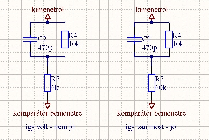

A visszacsatolásban egy ellenállást nagyobbra cseréltem, így jó de a kapcsolófreki így is csak 60khz.
