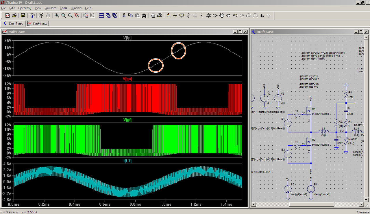

Előző hsz-ban a bemenő feszültség szerint döntötte el, hogy melyik fetet tiltsa le.
Ezeken az ábrákon már a fojtó árama alapján dönti el. Elsőnél 10kHz-es a jel, kimenet 30V csúcs körül, dt nincs. Fönt az alsó fet árama, és a kimenő fesz, alatta a két gs fesz, azalatt a fojtó áram. Második ábra 1kHz 20V csúcs körül, fönt a kimenő fesz ami az aluláteresztő szűrők kimenetén van, alatta a két gs fesz, majd fojtó áram. Torzítás 2% körül. Szintén nincs dt. Legvégül a "kapcsolás".
Az a baj, hogy a bemeneti feszültség nincs fázisban a kimeneti feszültséggel. Sajnos, még nagyobb baj, hogy a fojtó áramával sincs fázisban. És ha jól meggondoljuk, akkor a félhíd kimeneti feszültségének alapharmónikusa sincs semmivel sem fázisban! Vagyis, semmi sincs fázisban semmivel. Ebből eredően nem lehet felhasználni egyik jelet sem, hogy azt komparálva egyszer egyik FET vezet, egyszer a másik. Talán az segítene, ha a félhíd kimeneti feszültségének ( négyszög ) alapharmónikusát lehetne előállítani,de fázistolás nélkül. Na ez az ami nem megy... Rajzolj egy vektorábrát a kimeneti szűrőről, fogod látni, hogy nincs olyan jel, amit fel lehetne használni a tranyók vezérlésére. Ott a soros fojtó és az mindenbe bekavar. Illetve, a rajta eső alapharmónikus feszültség, hiszen, a félhídnak elő kell állítania a kimeneti feszültség- és a soros fojtón eső feszültség vektoros összegét. Egyedül a fojtó árama lenne az, ha pozitívban van akkor az egyik FET vezet, ha negatívban, akkor a másik. A probléma a nullátmeneteknél van... ha kicsi az áram, egyrészt nem tudja mit csináljon, másrészt amíg az áram el nem indul valamerre, addig nagyon lassú az élmeredeksége a félhíd kimenetének, hiszen egyik tranyó sincs bekapcsolva... Rögtön ott a keresztezési torzítás, hiszen normál működésnél a tranyók felváltva kapcsolgatnak és így kényszerből teszik a félhíd kimenetét vagy a plusz, vagy a minusz tápra. Ha meg egy komparátor az áramot nézi hiszterézissel, akkor azt az eredményt adja, ami a második fényképeden van. Hát, csuklik egyet a kimenet. Vagyis, a megoldás már eleve hibás. Ott a torzítás és nem is tudok vele semmit sem csinálni... lehet, hogy erre nincs is megoldás? Valamit pedig csak ki kellene találni...( A kapcsolást mindjárt megnézem, csak ahhoz meg kell találnom a Switchcad-et. )
Megnéztem a schematicot. Csak halvány elképzelésem van arról, hogy miként működik. Nekem nagyon furcsák a jelölések... nem értem, inkább szavakban írd le a működési elvet.
Ezzel a torzítással van bajunk nekünk is. Valahogy "fokozatmentesen" kellene kikapcsolni a nem vezető FET-et. Az a hibajelenség lép fel, hogy a FET kikapcsolásakor megváltozik a PWM jel élmeredksége és ez "magával húzza" a vivőfrekit. Lágyan, ugye nem lehet kikapcsolni, mert vagy vezet, vagy nem. Abban az időpillanatban kellene a nem vezető fetet kikapcsolni, amikor a fojtó teljes árama a terhelésre folyik ki. Tehát a fojtó fluxusának leépítéséhez már nincs szükség az alsó fetre. Ezt az áramot kellene figyelni valamilyen módon.
Egy alap ucd az egész, ha megnézed a B3 feszgent, akkor az először kivonja a bemenő feszből a vcs. által leosztott feszt, majd jön az stp fv., ami az argumentumától függően (<>0) 1 vagy 0-t ad vissza, aztán a delay fv. ami késleltet, stb...
Igazából a törést az okozza, amit írtál, csak nem a komparátornak van hiszterézise, hanem a fojtó áramának hullámossága. Majd még rágódok ezen.
Hát, ez az! Ideális alkatrészekkel, - kapcsolók a FET-ek helyén, - tökéletesen működik a fojtó áramáról vezérelve. De ha van egy kis kondi a kimeneten, mondjuk a tranyók kimeneti kapacitása, mindjárt csuklik. Pedig milyen jó lenne egy ilyen DT mentes elrendezés...hm...
Kicseréltem ideális kapcsolókra a feteket és bekötöttem egy kondit a félhídra, aminek az értékét végigléptettem 3p 100p 1n között. Számomra úgy tűnik, hogy a két tartományban (amikor irányt vált ill. nem vált irányt a fojtó árama) változik nagyjából minden, kivéve talán a linearitást. Szóval a probléma nem a fetek letiltásának/engedélyezésének az időzítésével van, hanem azzal, hogy a két tartományban eltérő az erősítés, az ezek közötti átmenet meg elég durva. Szerintem ezt teljesen kiküszöbölni nem lehet.
Sajnos, lehetséges, hogy nincs rá egzakt megoldás... ha meg csak félig jó, akkor minek? Gondolkozzunk tovább...
Az a két pont amit bekarikáztál, az pont a crossover pontjai a tekercsnek. A két pont között a tekercs árama irányt vált a kapcsolási periódusok alatt (kvázi DCM), ha a két pontot túl mey, bármelyik oldalra, akkora tekercs árama nem vált irányt (kvázi CCM).
Van lényegében egy szinkronbuck konvertered, aminek az átviteli tényezője csak a CCM tartományban (fojtó árama nem megy 0-ra, vagy itt nem fordul meg) arányos a kitöltési tényezővel. DCM tartományban az összefüggés bonyolultabb, ezért van nemlinearitásod. A hozzászólás módosítva: Aug 3, 2014

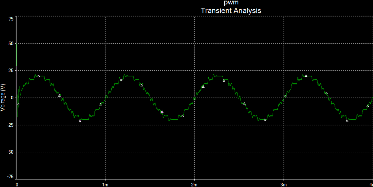

Sikerült (remélem) összehoznom szimulációban egy önrezgőt. Vetnél rá légy szíves egy pillantást ha van/lesz időd? Várom a tanácsokat, kritikákat. Frekvencia mérővel mértem a komparátor kimenetét 1MHz és 330KHz között változik. Tranziens analízissel nemtudtam kirajzoltatni, GV-ba ment a kimenet. A THD 0,5% körüli, az AC analízist meg nem dobja ki nekem. Köszönöm előre is. |
