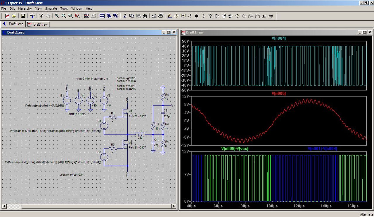

Hát.. számolni nem nagyon tudunk. De itt van két kép a PWM jelről, a 10kHz-es négyszög átvitel, és az 1kHz, ha klippel.
Az addig rendben van, hogy kis kivezérléseknél irányt vált a fojtó árama. Ha nő a kivezérlés, akkor egyre nagyobb amplitudójó lesz a fojtó árama, vagyis - pl. szinusz bemeneti jelnél - a fojtó árama is egy sávban belül, szinusz alakkal követi a bemeneti jelet. Ha elég nagy áram folyik, akkor csak a nullátmenetek közelében vált irányt az áram. Erre írtam tegnap, hogy a bemeneti jelre nézve, a pozitív félperiódusban egy FET, meg egy ióda vezet, a negatív félperiódusban meg a másikak.
A baj a bemeneti jel nullátmeneteinek közelében van, mert a fojtó árama itt nagyon kicsi. Az nullátmeneteknél az a probléma, hogy nincs áram, ami áttöltené a félhíd tranzisztorainak a kapacitását és nagyon lelassul a félhíd kimenetén a négyszögjel fel-lefutása. Ez meg nagyon belelátszik a kimeneti feszbe, vagyis komoly torzításokat okoz. Szimulátorban nagyon jól lehet látni, hogy ideális kapcsolókkal tökéletes a működés, de ha egy pici kondit teszek a félhíd kimenetére, már megjelenik a hiba. És nem lenne célszerű előterhelést betenni, mint a ZVS konverterekben a trafó mágnesező árama. Egyenlőre, csak szimulátorban nézegetjük, ott meg ugye vannak tökéletes áramérzékelők, tehát ez nem probléma. A Crown topológia nekem még szimulátorban sem megy rendesen. Nekem úgy tűnik, hogy a fojtók nem mágneseződnek rendesen vissza, mert kicsi feszültséget kapnak ami visszaállítaná őket. Teljesen úgy tűnik, mintha plusz veszteségeket kellene beépíteni... a bemeneti jelre nézve a harmadik, negyedik priódustól szép nagy egyenáram is folyik a fojtókon... működik, de így nem jó.

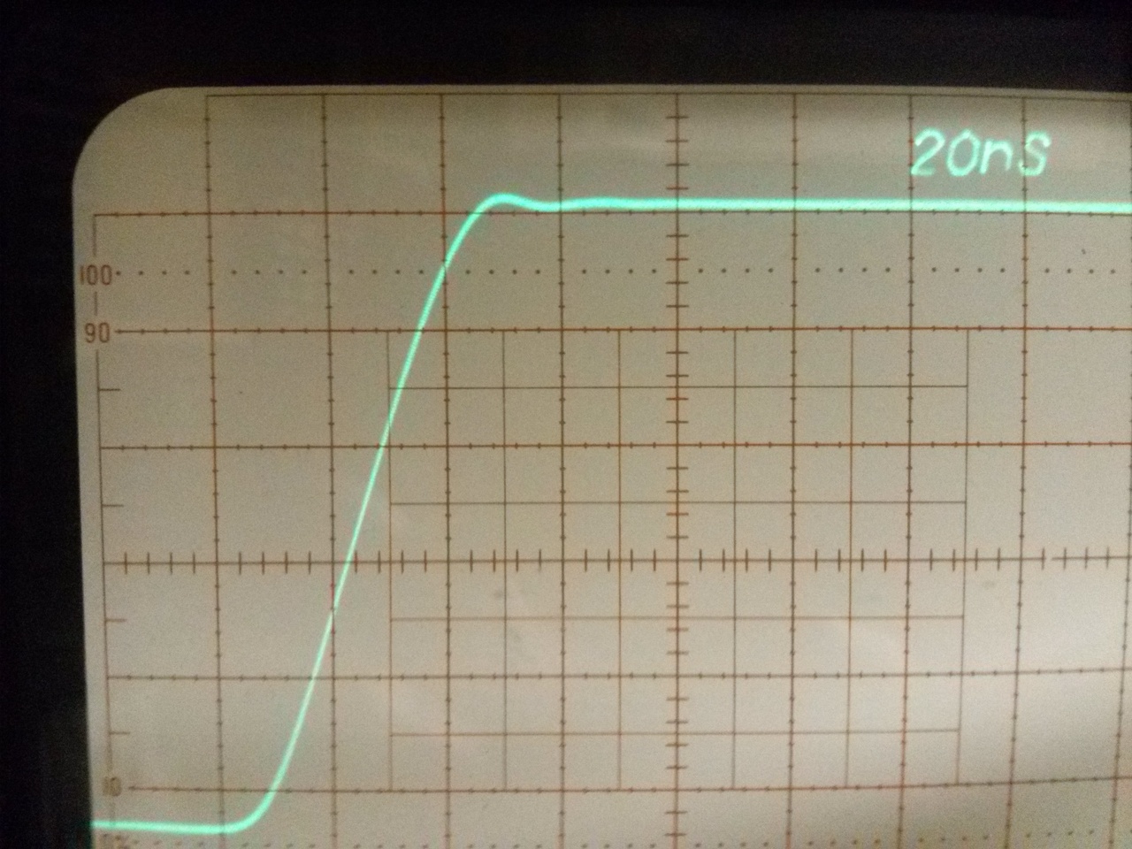

Legalább te dicsérd meg a szkópábrákat! Úgy látom, már nem nagyon foglalkozik senki a PWM erősítőkkel.
Igen... ilyesmire, de az a gond, hogy össze-vissza változik a vivőfreki, mint ahogy itt is látszik. Lekapcsolás után hirtelen begyorsul, majd lelassul.
Majdnem... ennek ránézésre is komoly torzítása van a nullátmeneteknél. Tedd fel hozzá a kimeneti fojtó áramát is. ( Az a legfőbb bajom, hogy nem tudom az ábrát értelmezni, nem tudom mi, micsoda. Nem értem ezt a szimulátort, nem tudom használni. )
Dehogynem! Hát mi...! Meg van dícsérve, nagyon szépek. Igaz, már láttam őket...
