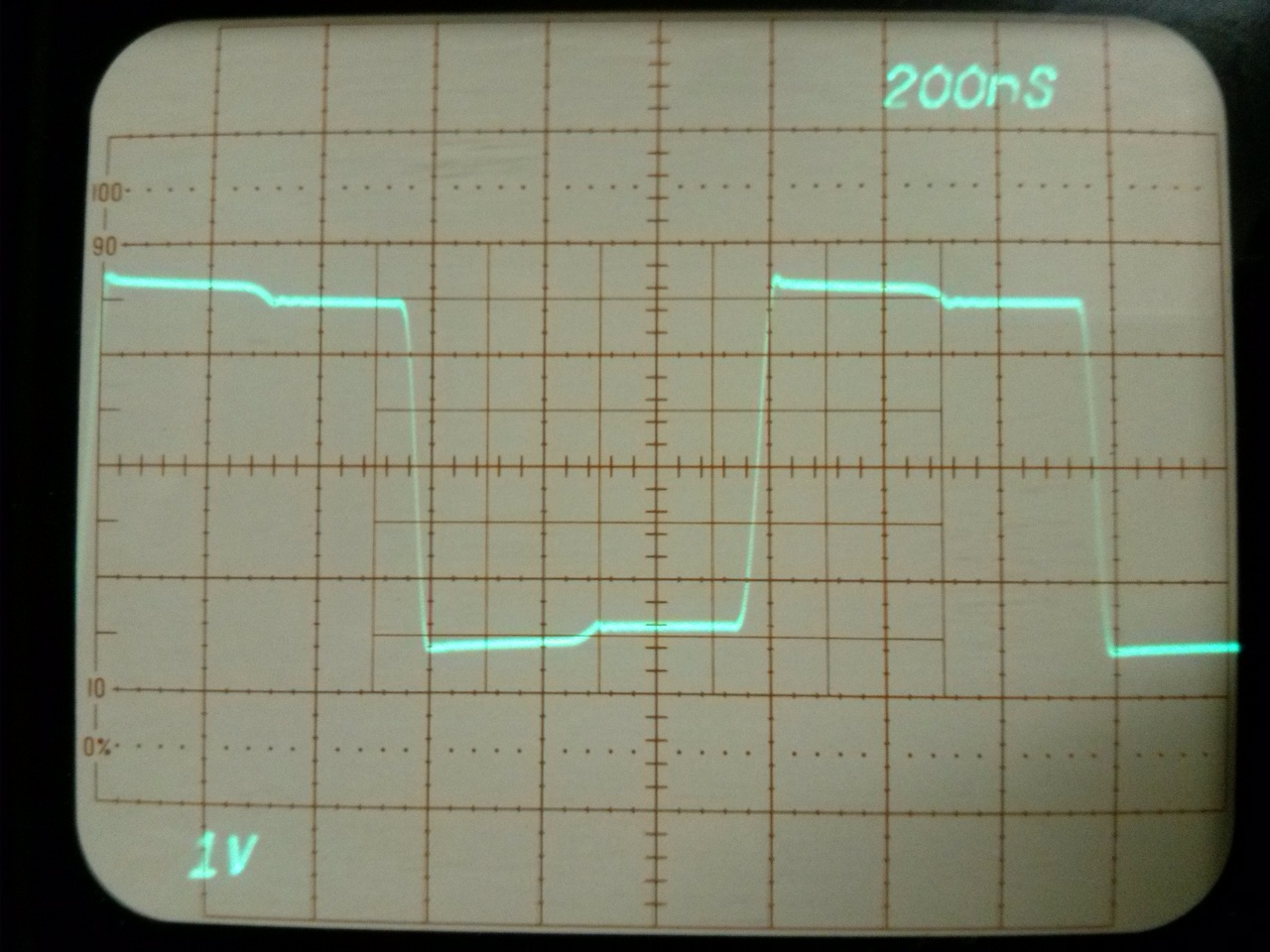

(#) Karesz 50 válasza lorylaci hozzászólására (») Jan 25, 2016 /
Ez egy komplett végfok szimulált és mért pwm jele.
(#) lorylaci válasza Karesz 50 hozzászólására (») Jan 25, 2016 /
Szép
Persze ez is lehetséges. Gondolom itt üresjárat van, és mindkét oldalt a diódavezetést látjuk a feléig, aztán ugye az áram iránya megfordul.
(#) killbill válasza lorylaci hozzászólására (») Jan 25, 2016 /
Hát igen, a tuskekkel volt bajom boven. Nekem sosem sikerult ilyen szep, nyugodt fel- es lefutasokat elernem. Nekem par ns volt az el, de volt is olyan tulloves, hogy orom volt nezni. Húztam a 3-4 cm hosszu, kb 5mm szeles track-en a merofejet es a ket vege kozott volt vagy 20 volt kulonbseg a tuske amplitudojaban.
A visszacsatolassal az volt, hogy nekem az oszcillatoron kivul minden begerjed, amiben visszacsatolas van Viszont jo minosegu fureszjellel nagyon szep hangja volt FB nelkul is, de csak moderalt teljesitmenyen, oda meg minek Class-D. Egy muzsikus cimboram szerint igazi csöves hangja volt az elso ilyen vegfokomnak. De ez mar 12-13 eve volt, azota meg nem foglalkoztam az egesszel.
A szimulacioval meg egyszeruen az van, hogy mivel Linux-on nem tudok ilyen programrol, en csak ugy tudok szimulalni, hogy megirom magamnak az adott aramkor szimulaciojat C-ben, komplex szamokkal szamolva. Ezzel nincs is semmi baj, nagyon sokat szamoltattam igy a geppel mindefele szuroket, ezt-azt, de azert ez megsem olyan kenyelmes, mint tobbezer gyari alkatreszbol valogatva osszeegereszni egy kapcsolasi rajzot, es ratenni egy-ket meropontot.
