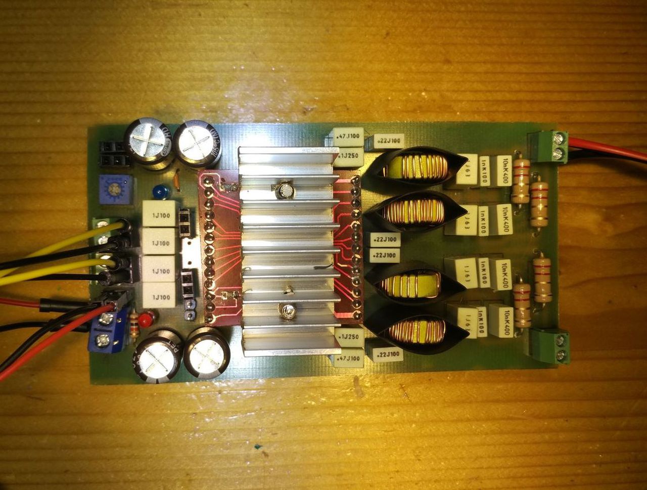

Építettem egy TPA3116D2 erősítőt, kísérletképp, de valami miatt letilt már közepes feletti hangerőnél.
Az erősítést potméterrel oldottam meg, próbáltam mind a 4 lehetséges erősítéssel is, kb ugyanott tilt le, a kicsit hangosnál.
Nem jövök rá, mi az oka, valakinek van ebben tapasztalata? Készült egy TPA3110D2 is, azzal semmi gond, az csak igen indokolt esetben tilt (amikor már a hangfal épsége a tét). Ott is voltak gondok, de a kimenő szűrőn változtattam és az megoldotta, de itt a TPA3116 esetében nem sikerült, pedig próbálgattam több variációt is a kimenő szűrőkre, az EVM board volt a kiindulási alapom. Először azt hittem a tápellátással van gond, de odaforrasztottam többféle kondit minél közelebb az IC-hez, de nem oldotta meg. Az értékek kiolvashatók a képen.
Mivel csak egyoldalas nyákban gondolkodtam, ezért lett így megoldva, hogy egy külön DIP átalakítóra lett ráforrasztva.
