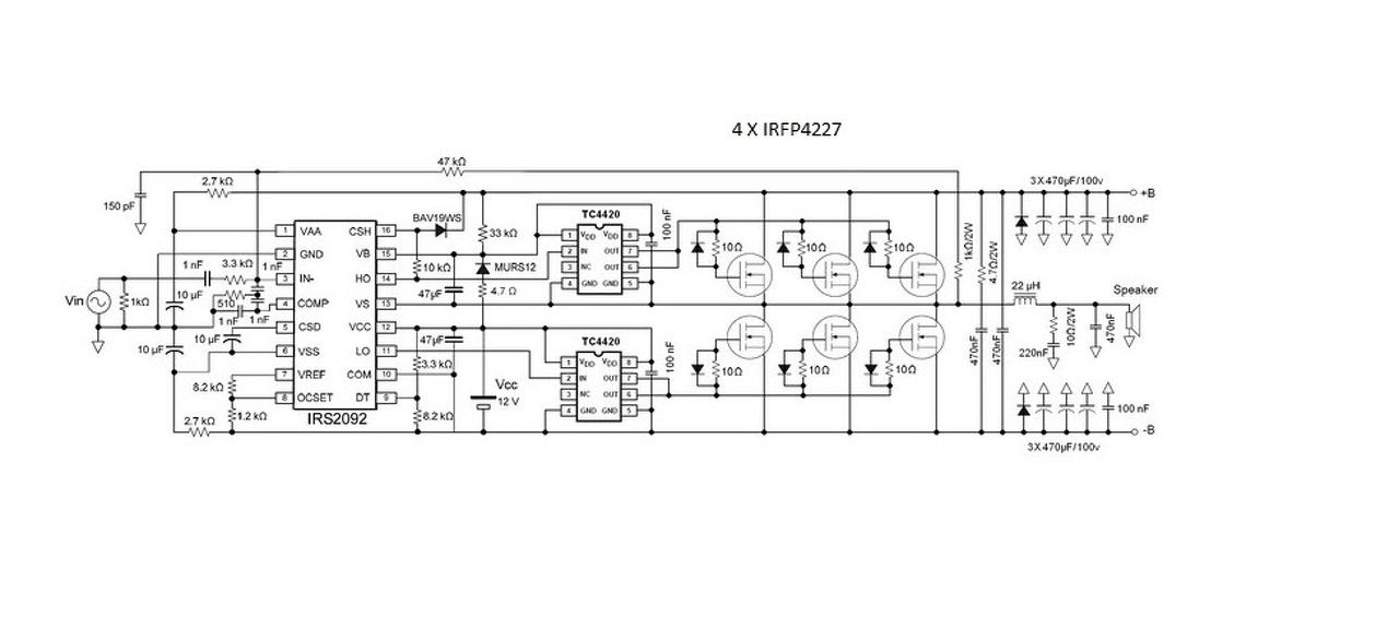

Sziasztok, kedves tapasztaltabb, hozzáértőbb, a témában jártasabb társaimat kérdezném, mennyire találjátok jónak a képen látható megoldást?
Ha így elkészülne pl +-60Vról nagy csatt lenne. Ha +-30Vról menne, akkor meg értelmetlen az a nagy fet bele. Arról nem beszélve, hogy 1nF csatoló kondenzátoron max a magas tartomàny menne valamilyen szinten át. Inkább az alap kapcsolás mint ez. Fet meghajtó nélkül meg 2db IRFB5615 os fettel, gate dióda nélkül. 150pF-os kondi 1kOhm és a visszacsatoló ellenállás közé kell, ezért az 1kOhmnak legalább 2W-os kell és végül 10uFos csatoló kondenzátorral +-30V ig jó.
Köszönöm a válaszodat, inkább a fetmeghajtós megoldás piszkálja a fantáziámat. Annak a lehetőségét kutatom hogy esetleg ezt a megoldást mennire érdemes alkalmazni, persze a megfelelően alapos igazításokkal (bemeneti kondi, ic tápellátás, stb stb...) olyan +-80V 2db modul hídban hajtásával 2 Ohmos terhelésen (zord terhelések mellett a biztonságosabb működés érdekében 1 ohmmal számolva).
Feteknek pl. 3-3db IRFB4227 használnék? Nem sporolnék a fetekkel hogy ha zárlatos lesz a hangszóró vagy hangszórókábel azt is jobban viselje. Van elképzelésed?
Tranzisztoros bikázás segíthet.
De meglehet próbálni a fetmeghajtókat. Jobb esetben 300kHz-et tud majd. Ott is szép hangja van. De lehet olyan jó lesz a kapcsolás, hogy több kHz-re fog beállni. A hozzászólás módosítva: Jan 8, 2017
Magasabb frekire biztos nem áll be mivel minden további fokozat késleltetést ad átvitelnek ami miatt csökkenni fog a frekvencia is.
