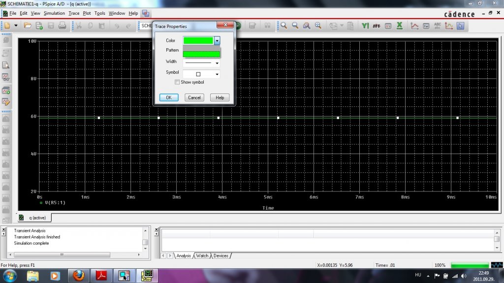

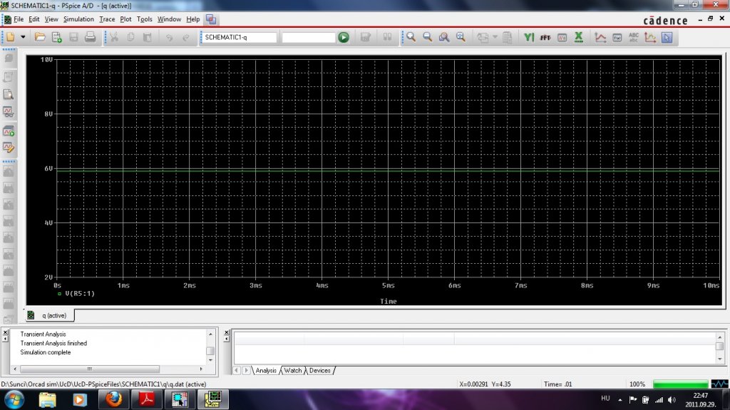

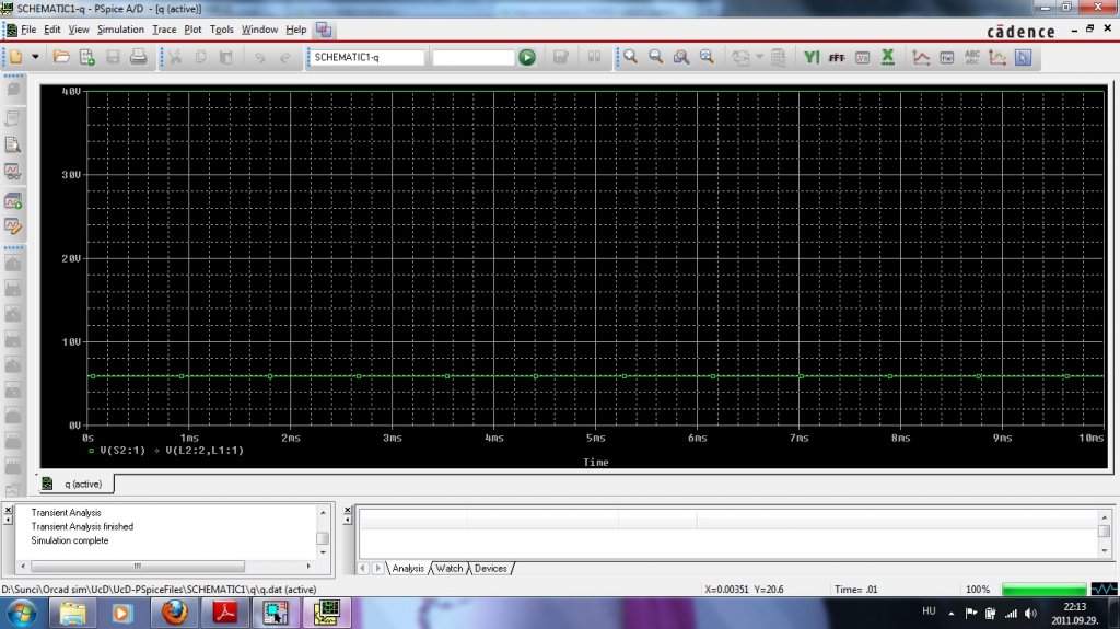

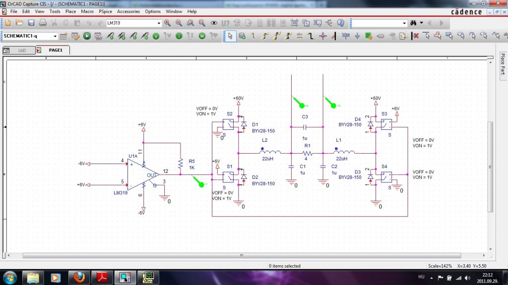

Megrajzoltam szimpla 12Vról ezt a fajta visszacsatolást, leszimuláltam, szépen működött is. Amióta átrajzoltam (nagyobb tápfesz,a komparátornak +/- táp) azóta nem működik a komparátor. Hiába csatolom vissza nem lesz alacsony a kimenete.
Egyszerűen nem tudom mi történt... Olyan mint ha a komparátor nem működne, pedig a pspice mappából való.
Most a komparátornak GND-t kellene adnia a kimeneten de nem teszi. A 2 félhíd kimenetének különbségének pedig 60Vnak kellene lennie és csak 40V.
Szimulációnál semmilyen hibát nem kapok. Mi lehet a baj?
(#) cimopata válasza Suncorgo hozzászólására (») Szept 29, 2011 /
A komparátor kimenete azért nem teljesen ugyan az mint a valóságban. (Mivel ez egy modell)
Egyébként a kimenetet a földre csatolja de maradhat feszültség rajta és nembiztos hogy lemegy nulláig.
Tehát jobb ha módosítod és a 3-as lábat a -6V ra kötöd.
Egyébként pedig használj különböző színű markereket.
Nem is értem miért van 2 zöld mert alapban minden markerra más színt tesz.
A 60V tápnak is próbálj meg nem ideális tápot csinálni, Ugyan így van minden más is.
Pl:
Source VDC beteszel egy soros ellenállást pl 0.1Ohm utána meg megpuffereled kondival.
(#) Suncorgo válasza cimopata hozzászólására (») Szept 29, 2011 /
Az az érdekes hogy a mérési eredményeknél, A "szkópon" sem tudom beállítani a különböző jelek színét. Csak szürke és zöld van. Ezt sem értem.
(#) DJ Tacki válasza Suncorgo hozzászólására (») Szept 29, 2011 /
...vagy esetleg a kapcsolók ne 0-nál billenjenek, hanem a komparátor kimeneti maradékfeszültségét figyelembe véve valamivel feljebb. Vagy esetleg dióda a komparátor kimenetére!?
LM319 nálam sem megy.
Próbáld meg LM311-el
(#) Suncorgo válasza cimopata hozzászólására (») Szept 30, 2011 /
Most már neked sem megy? Akkor a kapcsolás amit feltettél? Azt szedted valahonnan vagy szimuláltad? Hogy hogy neked sem megy? Nem értem... Pedig azon 319es van
(#) cimopata válasza Suncorgo hozzászólására (») Szept 30, 2011 /
Azt az összeállítást próbáltam amit csináltál.
LM319-el nem működött jól LM 311 el már ment.
A PWM kapcsolást én szimuláltam.
Jó nekem ez megy simán. De azért különös, láthatod hogy nálam a komparátor (LM319) nem ment, pedig nem is volt semmiféle alkatrészkörnyezet amire rá lehetne fogni hogy nem jó.
Mint minden szimulátor néha ez is csinál hülyeseget.

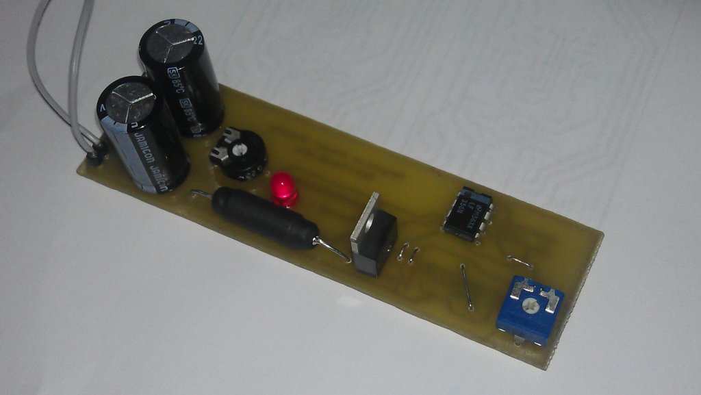

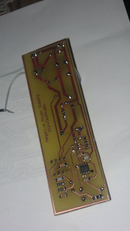

(#) Suncorgo hozzászólása Okt 7, 2011 /
Újra itt
Látom azóta nagyon felpörgött a téma
Megépítettem a negatív tápot előállító áramkört a komparátornak. Az áramkör letükrözi és invertálja a pozitív tápfeszültséget így, mindig szimmetrikus marad.Most fog jönni az erősítő panelja. Addig is egy pár kép:
Üdv. Suncorgo
