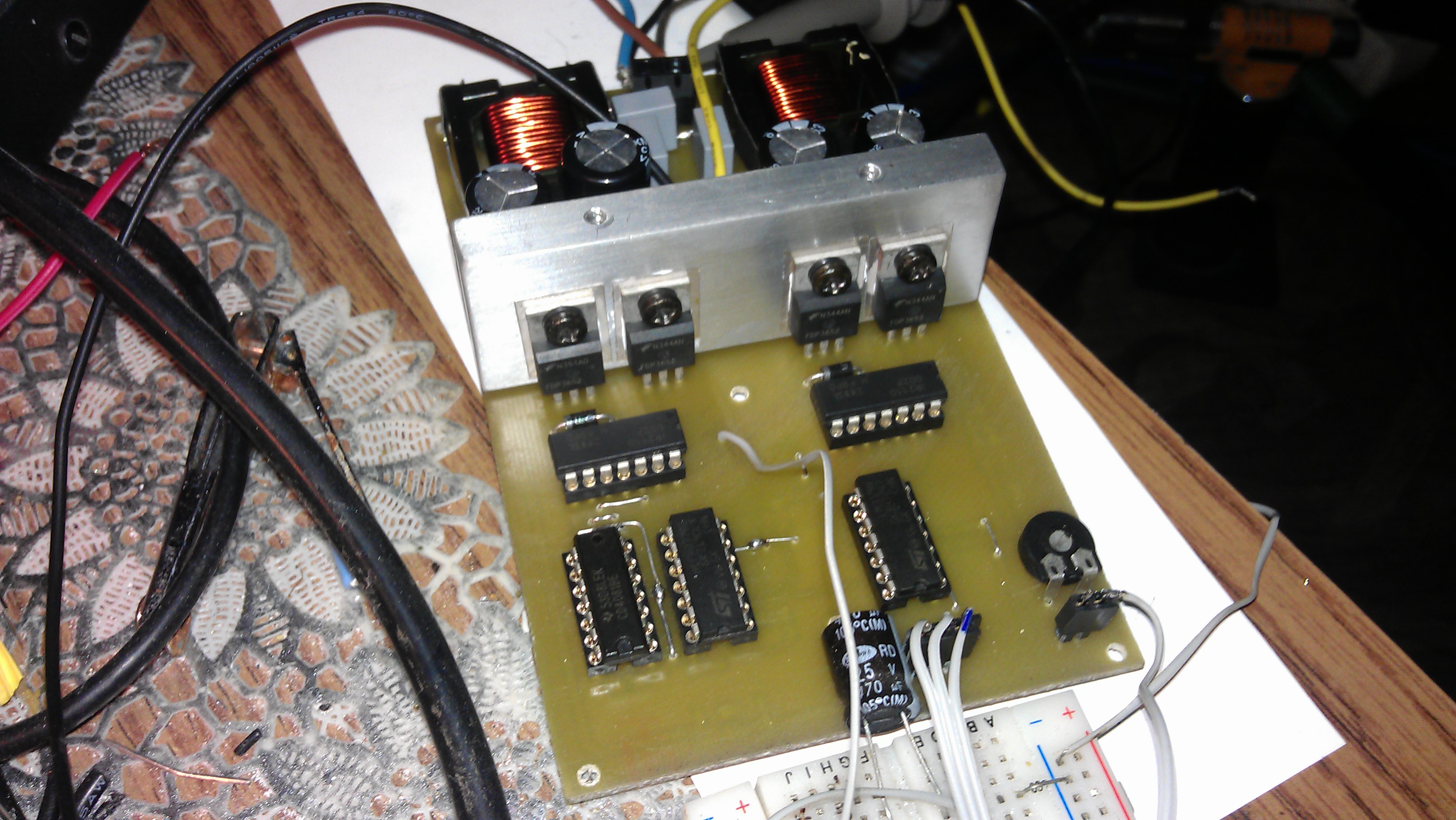

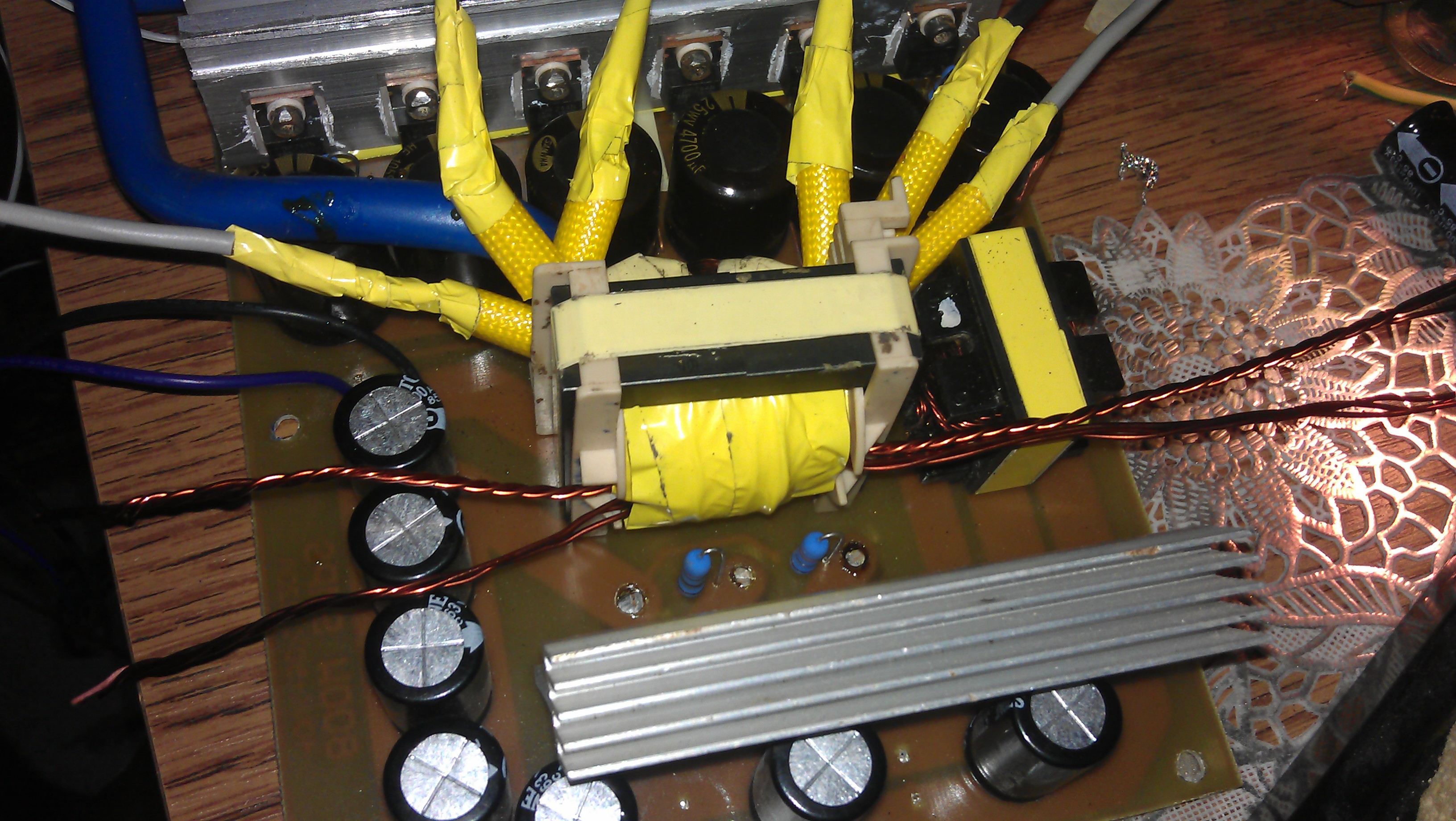

Fórum » Kapcsolóüzemű (PWM) végfok építése

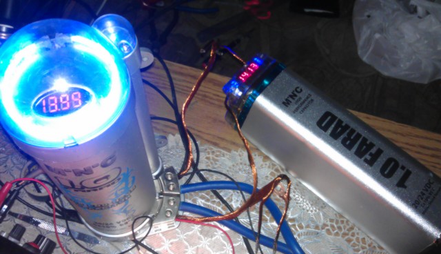

Szereztem egy 1 farádos kondenzátort. Feltöltöttem és betettem egy jó dobos nótát. Szkópon pont elkaptam mikor jött a dob a 2 ohmos hangszórón 50Vpp mértem. Meg szereztem 1.6mm átmérőjű huzalellenállást. Ne kérdezzétek a méterenkénti ellenállását mert még nem jutottam odáig hogy megmérjem.

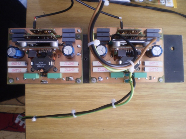

Elkészült az erősítő. Milyen méréseket csináljak? Mikre vagytok kíváncsiak? Annyi biztos hogy full hangerőn szinte alig lehet megmaradni az autóba. Teszek majd képeket is fel. Üdv.

Így van most a belső összekötés. Már látok benne hurkot. Hogyan kellene összekötni? Mi legyen a GND csillagpont?
Ugye az inverterről az erősítőre rá kell kötni a földet mert ott nagyobb áram folyik. Vagyis akkor akku GND-je az inverter teliföldre. A primer GND-je össze van kötve a szekunder negatívjával, emlékeztek ott egy 1K és 100nF-al volt összekötve de ezt át kellett hidalnom a DC-DC konverter miatt mert az erősítő ic-i simán a 12V-ról üzemelnek. Idézet: „Nem hiszem, mert a zajt - bár ezt nem írta le Suncorgo - kivezérlés nélkül hallja. Akkor pedig nagyjából konstans az áramfelvétel.” Persze kivezérlés nélkül hallani az alapzajt.
