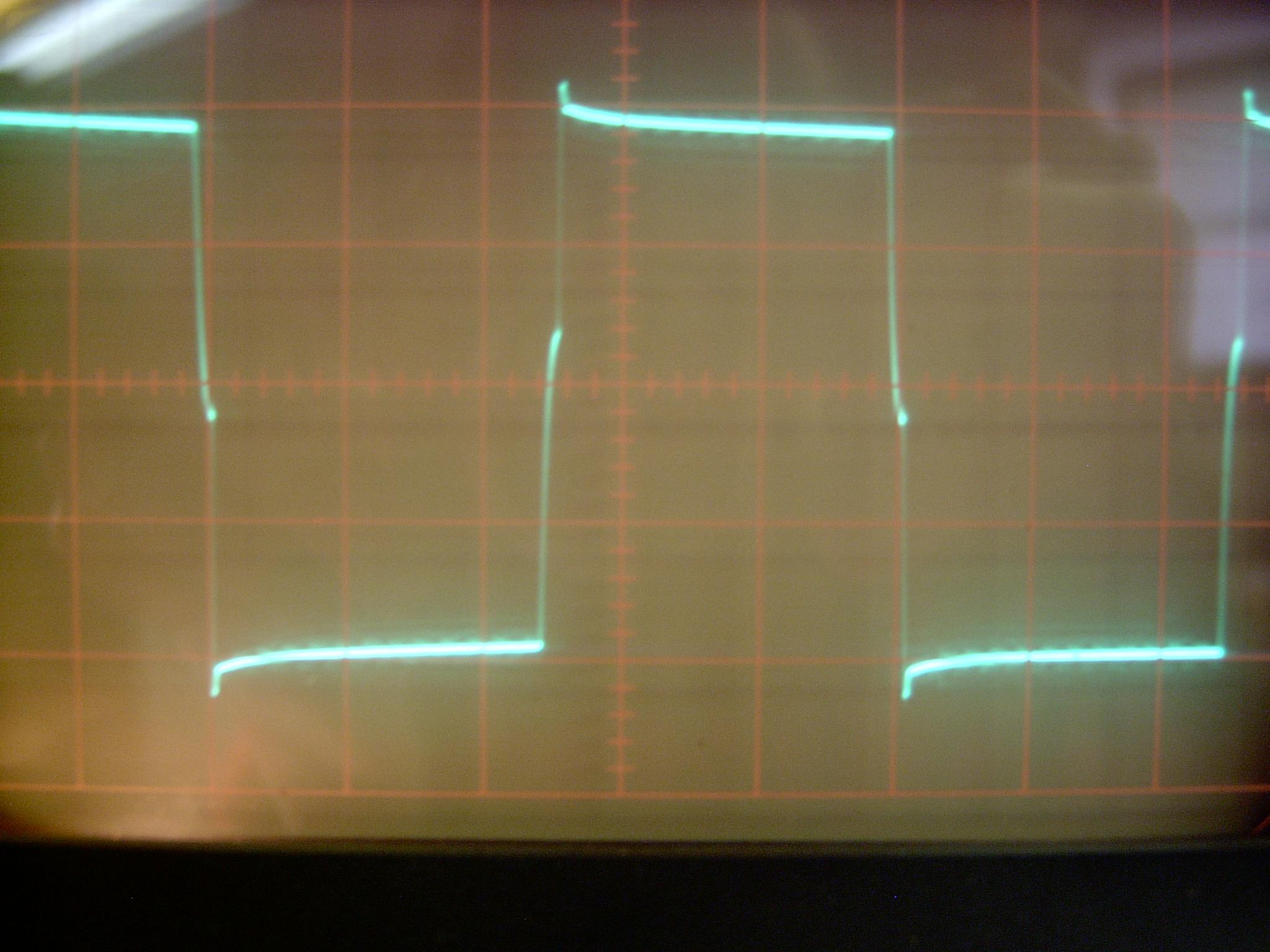

A segítségeteket kérném. Most teszteltem a fetes kapcsitápomatmer végre sikerült megfelelő minőségű jelet átvinni a vezérlőtrafókon: 10 V Ugs ,felfutóél és a lefutóél 120ns
Az egyik fele már túl volt a sikeres tesztelésen. ÉS most a ketőt együtt teszteltem volna. először bedugtam a 220ba hogy feltöltsem a puferkondokat utána kihúztam a 220-at és gyorsan ráadtam vezérlést és azzal a kevés árammal ami még a pufferokba maradt letranszformáltam. Fasza is volt a kimeneti feszkó felugrott 35Vra és miután ugye ki volt húzva a hálózatról fokozatosan visszaesett a kimeneti fesz. Na eddig jó volt minden.
Utána kicsit nyugottabb szívvel rányomtam a 220 at a tápra úgy hogy közben volt vezérlés.
Háát: az egyik mosfet csattant egy kicsit aztán hamar ki is húztam a konnektort. De ez tényleg csak egy pillanat volt. Nézegetem...
A negatív ágnak semmi baja az ment.
A pozitív ágnak az egyik fetje meg tönkrement. De érdekes módon ezek párban vannak és csak az egyik szart be. Kiszedtem és átment rövidzárba a Gate Source lába. :flame
Na ez mér van volt??
Minden ötlet jöhet!!!!!!!!!!!!!!!!!!!!

Ha a fetek félhídba vannak kötve, akkor általában az egyik átütése esetén mindkettő tranyó repül, amennyiben a vezérlés megfelelő. Csak akkor száll el az egyik, ha a másik nem kap vezérlést, és így ép marad. Ha a jó is kapna vezérlést, akkor rövidrezárná az e.i. 230-at, tehát valszin tönkrement volna ez is. Vagy csak szerencséd volt...
(#) potyo válasza cimopata hozzászólására (») Márc 14, 2007 /
Tettél zenert a gate-source közé?
(#) cimopata válasza potyo hozzászólására (») Márc 14, 2007 /
Nemtettem zenert de a mérérseim alapján (Csak vezérlés volt rákapcsolva a nagyfesz nem) maximális csúcs 12-13 V volt. Elképzelhető hogy volt valami lüket sztán az sok volt neki. Mert tényleg csak egy pillanatra dugtam be a konnektort és az elég volt.

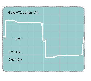

Én még mindig ott tartok hogy nemtudom mért ment gajra az egyik Powerfet. Ugyanis a Gate Sourca rövidzár.
Nos hát nézegettem, az adatlapját és azt irja hogy az abszolú max Ugs=+-20V. NAhát eztnem értem hogy hogyan érti ezt a +-20 V-ot talán csúcstól csúcsig??
Mert a vezérlőjelem ilyen:
És ez csúcstó csúcsig 20V környékén van.
Mondjuk amikor a szkópon nézegettem a jelet a GND hez képest 10 Voltos vezérlőjelet vettem figyelembe. Szoval csak a felső felét.
Na hát akkor az a kérdésem hogy csak a GND vonal feletti feszültség nyitja a Fetet vagy az már egyészen az alsó résztől beleszámít a nyitófeszültségbe. Kicsit szarul magyarázok tudom de remélem értitek.

(#) potyo válasza cimopata hozzászólására (») Márc 15, 2007 /
Ugs=+-20V, gondolkozz el, ez mit jelent.
A fet akkor kezd vezetni, amikor a gate-en a feszültség a source fölé kerül kb. 3V-al. Adatlapból megnézhető, hogy pontosan mennyi, de az itt nem érdekes. Szerintem csak szimplán a tekercs miatt a feszültség egy pillanatra felszaladt, és a gate-source átütött. Aztán ha valahol tönkremegy a szilíciumdioxid a gate alatt, annak a fetnek meszeltek.
(#) cimopata válasza potyo hozzászólására (») Márc 15, 2007 /
De éppen ez az amit az elöbb betettem jelalakot az a Ugs on mért feszültség és a Gate csak 10-11V ra szalad fel és az még messze van az a 20 V-os max megengethető feszültségtől?

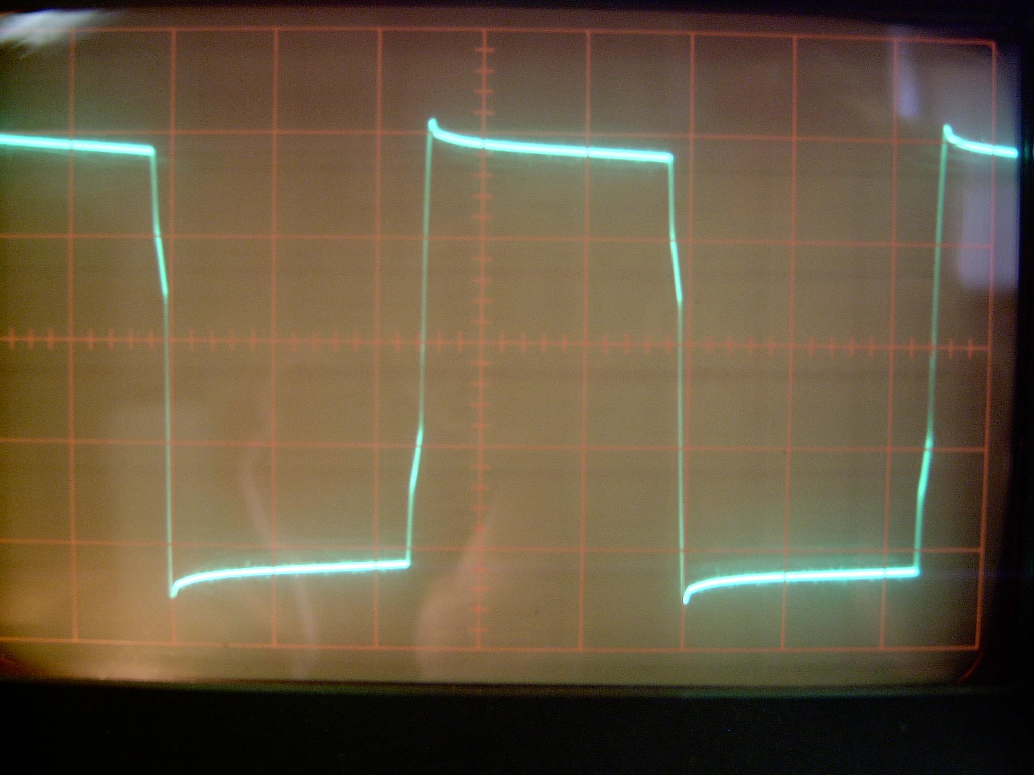

Tesék ittvan a két vezérlőjel a vez 1 az a negatív tápé. azzal nem kell foglalkozni az tökéletesen működik. És a Vez2 az, aminél az egyik FET megadta magát. Mindkettőnél egy osztás az 5 Volt, illetve 5us.

(#) cimopata hozzászólása Márc 16, 2007 /
Na azt csináltam hogy kicsit leszedtem a menetek számából és így kb 16 V csúcstól csúcsig négyszögjel van.
Eddig csak egy egy pillanatra mertem próbálni és nem szart be.
