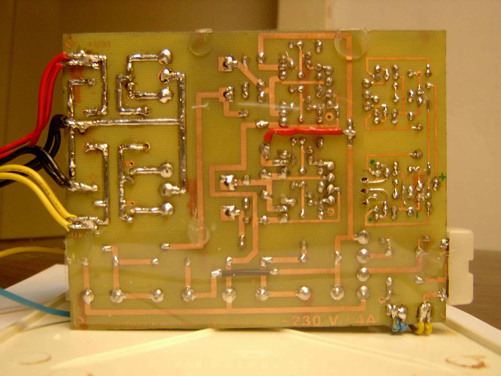

(#) cimopata hozzászólása Feb 22, 2007 /
Üdvözletem!
Összeraktam teljesen készre a tápomat amit majd az erősítőhöz használok. Csináltam róla néhány képet.

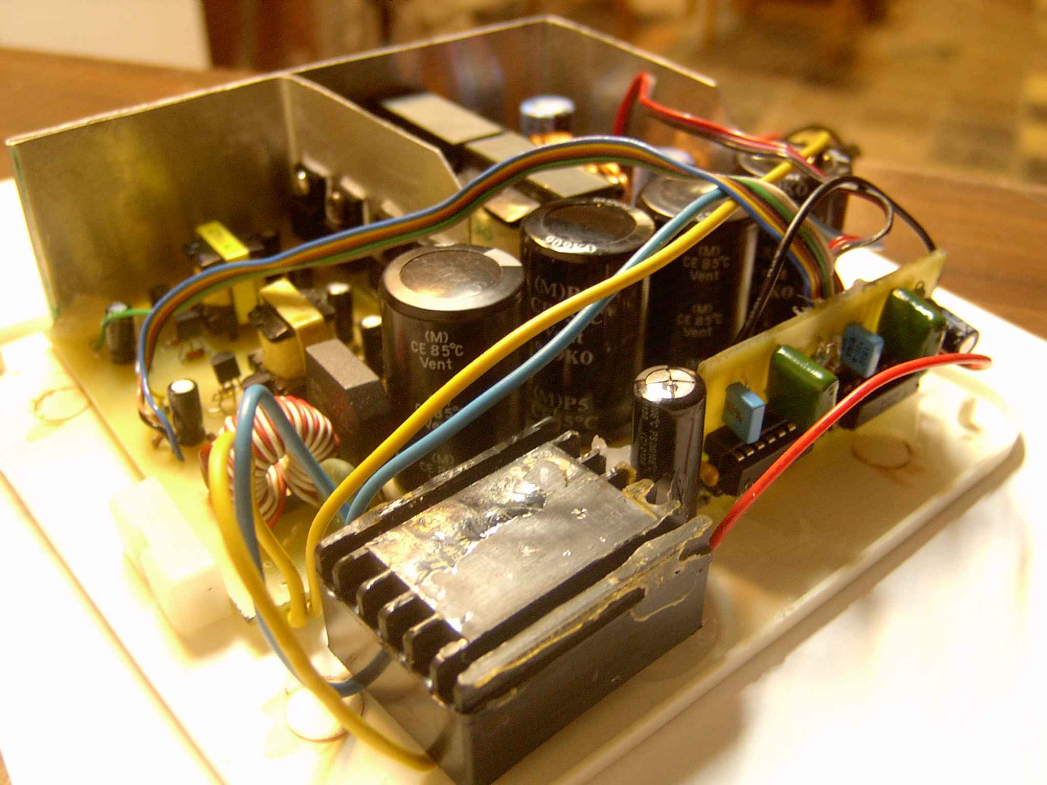

Ittvan mégegy kép
A doboz tetejére vágtam réseket hogy a hő ki tudjon jönni.
Egyébként diret olyan cuccokból építettem amit mindeki megtalál a rossz pctápokban.
Nyáklappal együtt mindenestül volt kb 1000 Ft
