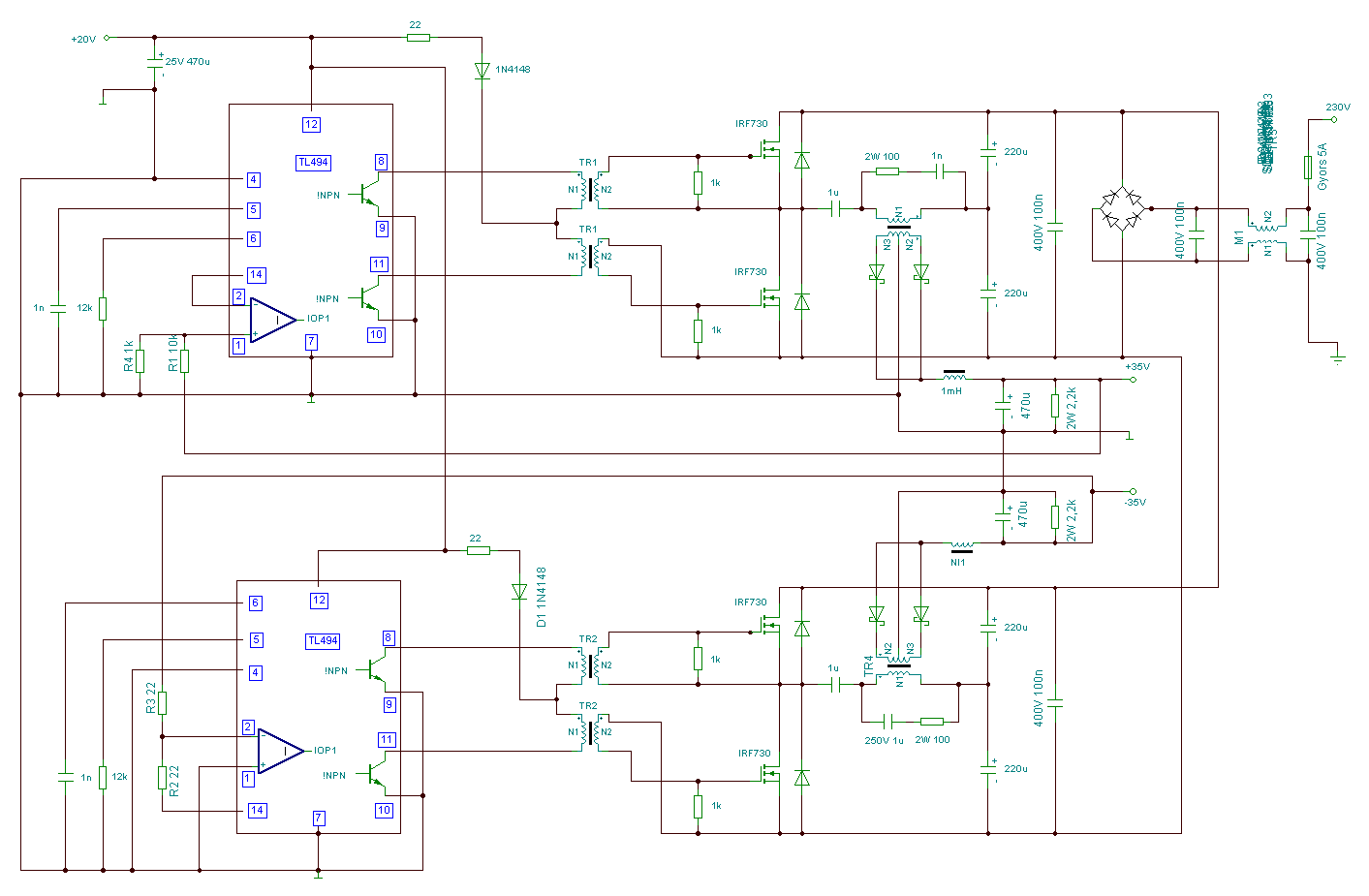

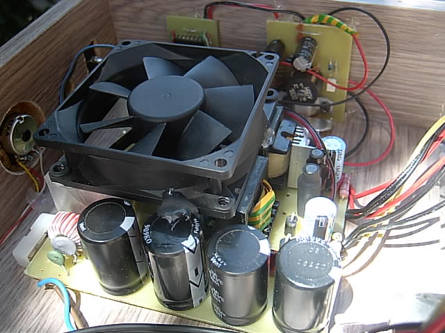

Sziasztok !
"Befejeztem" a tápomat olyan értelemben hogy kipróbáltam erősítővel és hibátlanul megy, de.
Ami engem renttentően zaval az a szokol rádió szerű pattogás kis hangerőnél, ami valószínüleg a tápból jön.
Nagy hangerőnél 50-100W nál már teljesen megszűnik vagy elnyomja a zene, nemtudom.
De az a léyneg hogy már megy.
Esetleg van e valakinek erre ötlete?
80kHz en megy. Félhidas. Eddig még nem tettem a kimenetre snubbert. Esetleg a trafó generálhatja a zajt?
Van benne rézfólia de nincs bekötve sehova. Esetleg innét ered a zúgás?
Egyébként az erősítőt nagyon dinamikusan meghajtja nagyon jó hangja van. Erőteljes basszusok...
Egy mellékelt kapcsi és egy kép a tejes tápról.

(#) MaSTeRFoXX válasza cimopata hozzászólására (») Jún 28, 2007 /
A rézfóliát le kéne földelni az árnyékolás miatt... Azért van ott...
(#) cimopata válasza MaSTeRFoXX hozzászólására (») Jún 28, 2007 /
Földelni?
Mármint nullázni?
