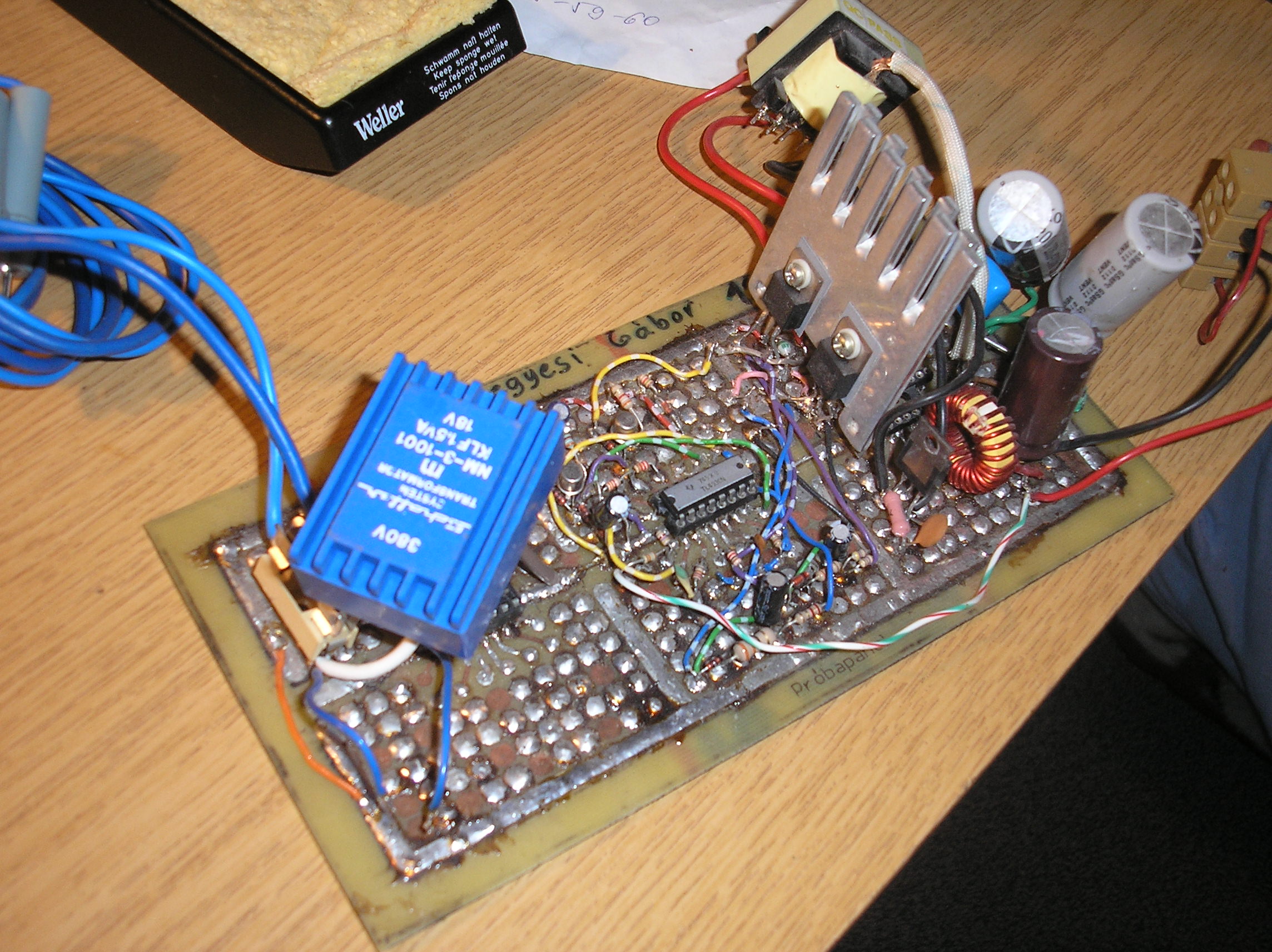

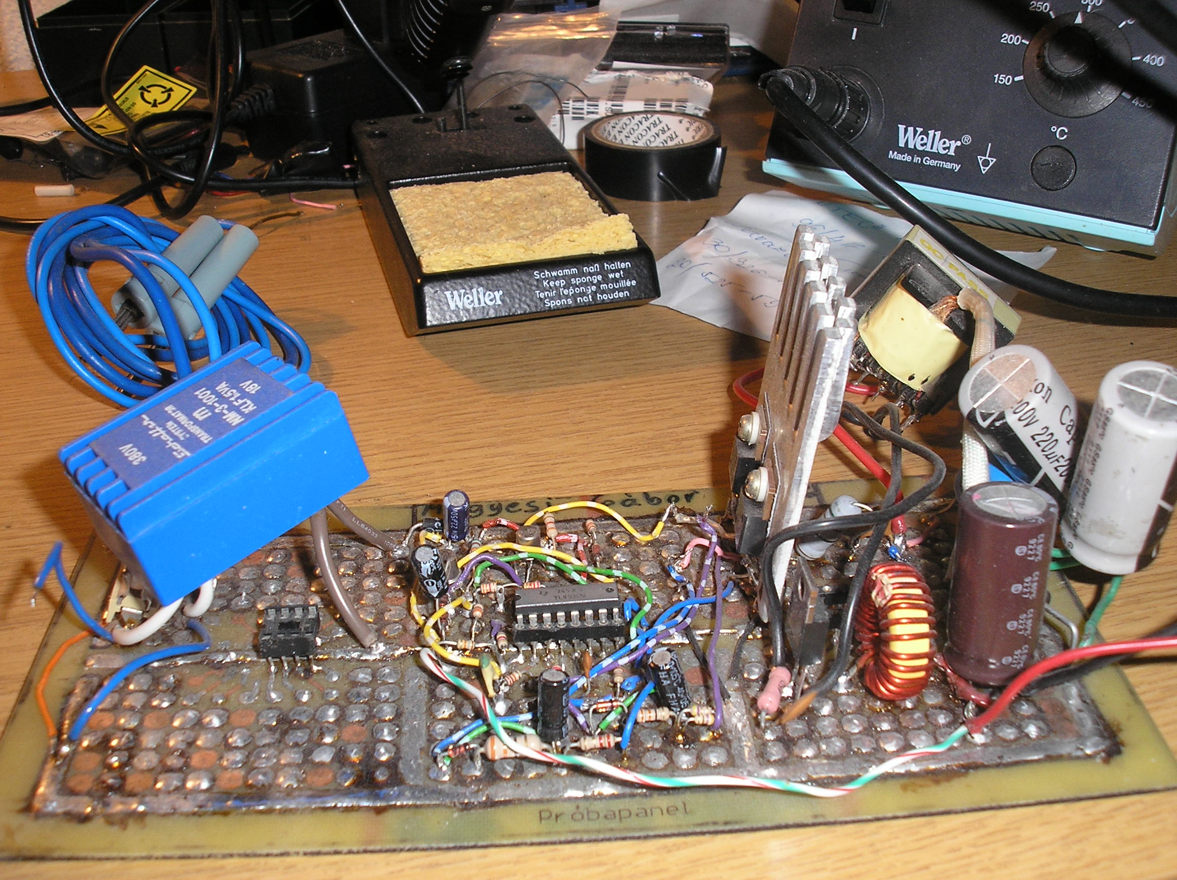

Megtaláltam, a próbapaneles verzió maradványait , csatolok néhány fényképet róla.
Már nem működőképes, mivel hiányzik belőle a teljesítménytranzisztorokat meghajtó apró EE10-es kistrafó, és a hálózati Graetz-híd (hálózati zavarszűrő, szimmetrikus fojtó nem is volt benne soha, mivel ahogy megfigyeltem a gyártók is szeretik kispórolni termékeikből).
Kapcsrajz is van róla, de a próbapaneles mérések közben módosítottam rajta. Ha lesz időm, akkor újra átrajzolom, és felrakom.
Az áramkörről:
-hálózati bemeneti rész: itt egy F3,15A-es bizti és egy 22ohmos NTC van. Zavarszűrőt nem raktam bele, de van egy aranyszabály: a biztosíték minenek előtt :yes: . Ahogy bejön a 230, rögtön a biztosítékot kell elsőként, bekötni, utána jöhet a többi.
-a kék színű 380V/18V-os 1,5VA-es kistrafó a szekunder oldali vezérlőáramkört és a tl493-et látja el tápfesszel. ATX-es, pc tápokban egy kisteljesítményű flyback kapcstáp van, ami főleg olcsóbb fajtáknál önrezgős is lehet. Csak azért 380V-os primerű, mert csak ilyen volt kéznél.
-A vezérlőáramkör egy tl493-as (asszem csak abban különbözik a 494-től, hogy az 2. hibajel erősítő bemeneten van 100-200mV offszet eltolás, az áramhatárolás végett, de ez ebben az alkalmazásban nem használt)
-A 493-as kimenetei egy egy 2n2222-őt hajtanak meg, amik meghajtják a tranyómeghajtó kistrafót. Először bc639-et használtam, de azzal nem volt olyan meredek a kapcsolgatás, és bizony a a telj. tranyók (2sc3039) melegedtek . De volt itt valamilyen probléma az elején: mivel a 2n2222-ők push pull formációban hajtják a trafót, és először a trafó közepét felkötöttem a közvetlen a +tápra. Ilyenkor picit gerjedt az egész. Szkóppal megnézve rájöttem, hogy a 493 nagyon érzékeny a tápján keresztül behallatszó zajokra :felkialtas:
Végül is az lett, hogy a trafó közös pontját egy soros RL, 1n4148 és egy elkó szűrési formációval kötöttem be, és így már nem gerjedt.
-A telj. kör: amint már írtam, ez egy félhidas formáció, a a hálózati graetz után van egy soros puffer 2*470u/250V, aminek a közös pontján egy 1u-os tömbkondin sorba van a trafó egyik vége, a trafóval párhuzamosan van egy soros RC tag (2,2n 1kV/47R 5W). A trafó másik vége megy a meghajtó trafóba, ahol 1menetes tekercs után megy a két tranyó közös pontjára. A meghajtó trafó 1menetes tekercsén való átvezetés a meghajtó tr. lemágnesezését segíti elő.
-Egyenirányító+szűrő: a trafó szekunderének közepe a GND, a két vége megy egy-egy schottky diódára. a diódákkal párh kell kötni egy-egy soros rc tagot (10n/15r 0,66W), mert mivel alacsony a max. záróirányú feszültségük, könnyen elszállhatnak tranziens jellegű feszlökésektől. a diódák katódja közös, és egy ~50uH-is toroid induktivitásra megy, utána egy egy 1000u-os elkó. Fontos :felkialtas: az elkok a kimeneti energiatárolórészben low esr típusuak legyenek. Jó az is, hogy ha 105c-os hőmérséklettűrésűeket használsz. Ne használj semmiképpen 4700u-nál nagyobb elkot, mert ennek már nagyon nagy az ESR értéke. Inkább több kicsit párhuzamosan, azzal sokkal kisebb a kimeneti zaj Meg bontottat se nagyon használj.
-zavarszűrő lc tag: ilyent most nem raktam bele de jó ha van . Néhány uH-is nagyjóságú induktivitás (vagy ami még jobb: 2-3cm-es ferritcső. Ilyent régi Videoton tévékből bontottam: baromi jól szűri a nagyfrekis zajt ajánlom figyelmedbe). És egy 100-470u-os low ESR elkó. Ennél nagyobbat nem érdemes belerakni, mert a nagyfrekis szűrés miatt nagyon kicsi esr kell.
Néhány adat:
A kimeneti fesz +13,8V, TDA IC-s autós erősítőket probáltam vele, és nagyon jól szóltak. Szinte ugyanúgy mint a rendes tápoknál (viszont itt nem volt egy gagyi hálózati brumm sem :yes: ) .
A terhelhetőségéről annyit, hogy 1 ohmos ellenállást hajtotta 30mp-ig. Tovább nem mertem rajthagyni, mert a hűtőborda ami a tranyókon van, sajnos kevés volt.
Mivel a túlterhelés. túláramvédelem nincs rajta, vigyázni kell vele. Egyszer műterhelésként egy 50W-os halogénizzót használtam, aztán a valamelyik bekapcskor a tranyók megadták magukat. Végül is érthető mert hidegen kb. 0,1 ohm az ellenállása. Ennek kompenzálása érdekében LÁGYINDÍTÁSt kell alkalmazni a vezérlőáramkörben, az adatlapokon van rá példa (soft-start). Ennek hiányában akár a halogénizzóhoz hasonlóan az elkók is megdögleszthetik a tranyókat (vagy a táp vágja haza az erősítőt )
A félhidas tápot sajna nem fejlesztettem tovább, mert:
- a megfelelő túlterhelésvédelem megvalósítása nehézkes
-a tranyók nagyon melegednek --> kicsi hatásfok: ~50W-nál is csak 70% . Helyette célszerű inkább MOSFET-ekkel próbálkozni
- a TOPSWITCH-ekkkel sokkal jobban lehet a célt megvalósítani powerint.com, ha érdekel.

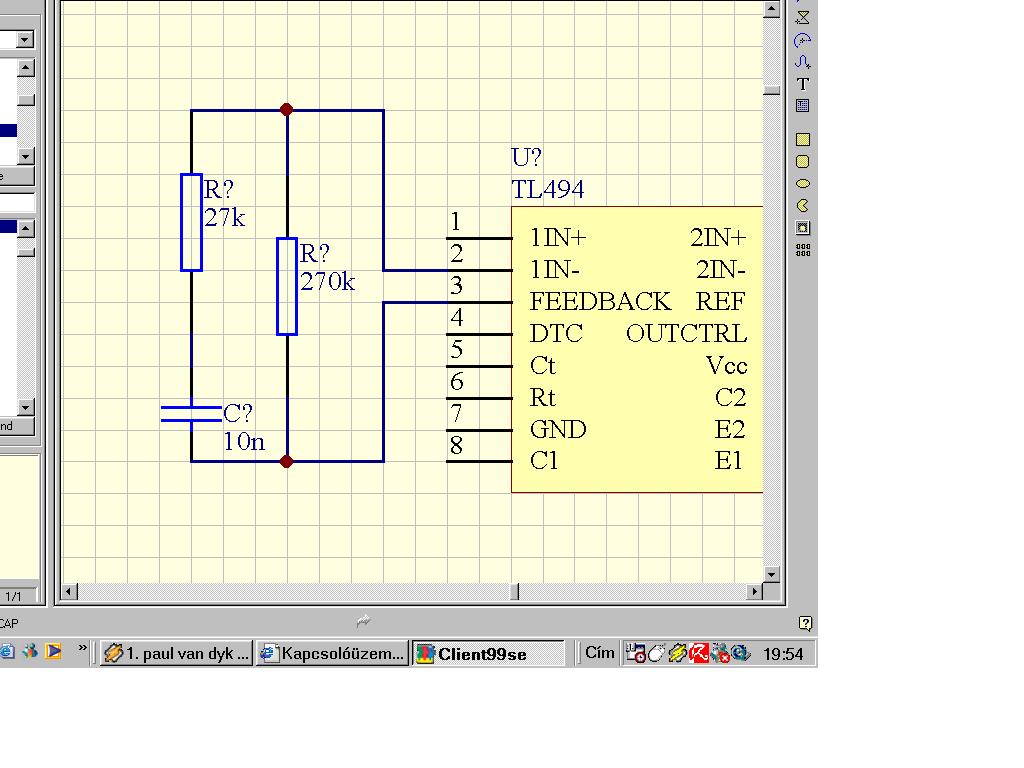

(#) Prinner válasza cimopata hozzászólására (») Jún 30, 2007 / 4
Végül is a hibajel erősítő kompenzálására gondoltam, nem tudom nálad hogyan van, de végül is erről volt szó egy kicsit feljebb, kiegészítve egy 270k-val.
A rajzon az 1.es hibajel erősítőhöz rajzoltam a kompenzálást.
(#) cimopata válasza Prinner hozzászólására (») Jún 30, 2007 /
Áhh igy már értem. Kössz.
Kipróbálom.
Csak a szövegben leírva kicsit zavarosvolt

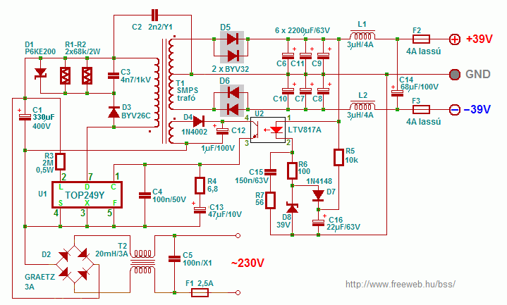

Sziaszok! bss-en lévő kapcsolás szeretném megépíteni, de L1 és L2 ről nem tudna valaki valamit mondani?
(#) potyo válasza roland8lsm hozzászólására (») Júl 3, 2007 /
3uH/4A-on kívül még mire lenne szükséged?
(#) cimopata válasza roland8lsm hozzászólására (») Júl 3, 2007 /
Ilyen tekercset találsz PC tápban is. 6x30 as vasmagon van kb 30 menet. Én úgy mértem hogy az 10uH de az értéke nemolyanfontos.
