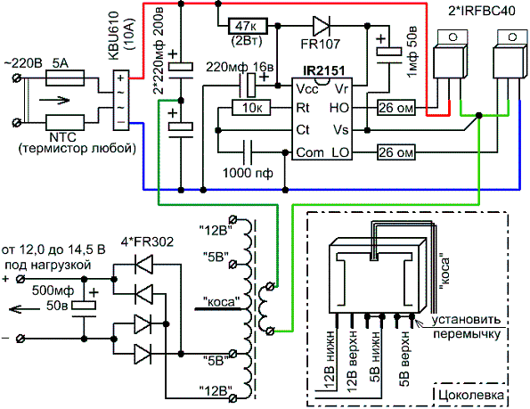

(#) laszlokunstar válasza Petikee16 hozzászólására (») Márc 20, 2011 /
A korábban feltett kapcsolási rajzot tudnád nagyobb felbontásban feltenni?
(#) saraha válasza Petikee16 hozzászólására (») Márc 20, 2011 /
Tényleg rendes tőled,de így ebben a felbontásban ez nem sokat ér.
(#) dokidoki válasza saraha hozzászólására (») Márc 20, 2011 /
Itt a szerzőjének az eredeti leírása: Bővebben: Link Emlékeim szerint szerepelt már itt az oldalon.
(#) saraha válasza dokidoki hozzászólására (») Márc 20, 2011 /
Köszi így azért már más.

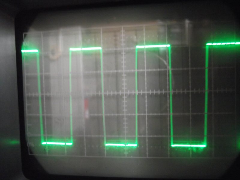

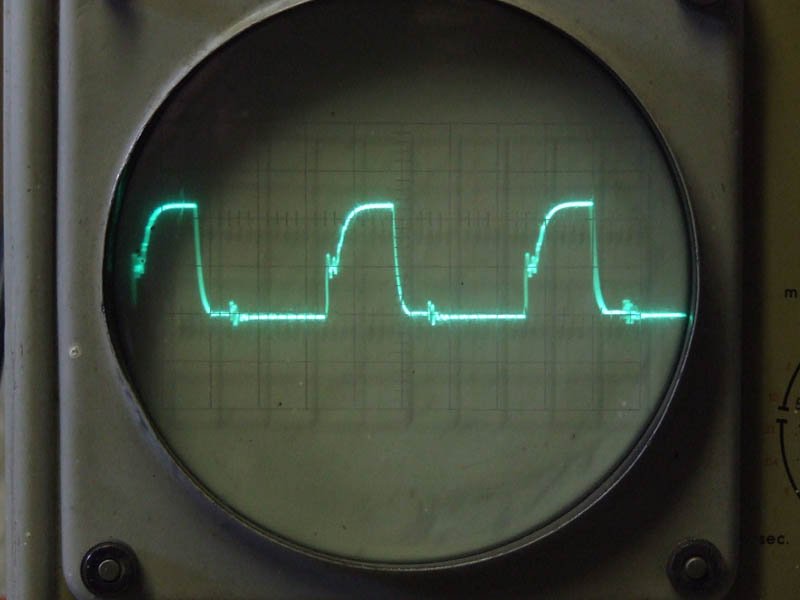

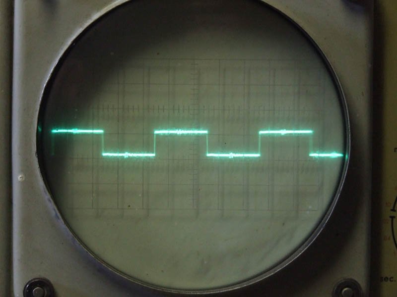

(#) Bassmester hozzászólása Márc 22, 2011 /
Megcsináltam a szkópomat és "igazi" mérőzsinórral leméregettem az új tápomat. Ez eredmény siralmas.
Fetek jók, meghajtó tranyók jók, 4 db IR 2153-as icével is próbáltam, de mindig ugyanaz a hiba.
A 7-es lábon uganaz a jel van mint a félhídban, a felső fet IRFP 460 is azt a hatalmas jelet kapja, csoda hogy még nem robbant fel. Az 5-ös lábon az jelszint rendben van, de a formája nem éppen jó. Mi lehet a baj?
A 6 és 7-es lábon 1/10-es osztással mértem, időalap mindnél ugyanaz.

(#) lorylaci válasza Bassmester hozzászólására (») Márc 22, 2011 /
Mind az 5-ös mind a 7-es lábon 50%-os kitöltési tényezőjű (jó mindketttőn ugyanakkora, de 50-DT% kitöltési tényezőjű) jelnek kellene lenneie.
A 2-es lábon minden rendben, a CT kondin lévő jel is nagyjából stimmel. Én a hibát ezekben a nagyon durva tranziensekben keresném. Szerintem ez okozhat problémát az IR2153-ban, amitől ilyen asszimetrikus jelet produkál.
(#) Bassmester válasza lorylaci hozzászólására (») Márc 22, 2011 /
Sajnos nem ugyanakkora a jel az 5 és a 7-esen.
A 7-es lábon 1/10-es osztóval mértem, tehát ott akkora jel van, mint a félhídon (6-os láb) és a formája is majdnem olyan.
Az ícé kimenete nem zárlatos. A fetek eléggé melegszenek üresjáratban is.

(#) cimopata válasza Bassmester hozzászólására (») Márc 22, 2011 /
Eleve rosszul, mérsz!
A 7-es lábon beleméred még a félhíd feszültségét is amivel nemcsoda hogy olyan széles jelet mérsz 1/10-osztással.
Ha a 7-es lábat szeretnéd mérni akkor a hideg pontot a 6-os lábra kell tenni.
A gétet és a kimenetet összehasonlítva látszik, hogy a géten jobban visszaesik a feszültség nyitáskor, tehát a zavar mindenképpen a fet felől jön.
Valamint a félhíd feszültségemelkedése eléggé magasnak látszik (dU/dt) ennek és a feted nagy Cdg kapacitásának köszönhetően jól megrántja a gét felől az áramot a fet ami az gate ellenállásokon tüskéket csinál és megzavarják az Uds feszt is.
Üresben mekkora a primer mágnesező áram?
Áramváltón gondolom letudod olvasni.

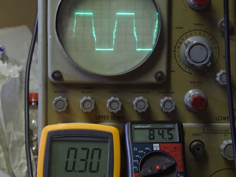

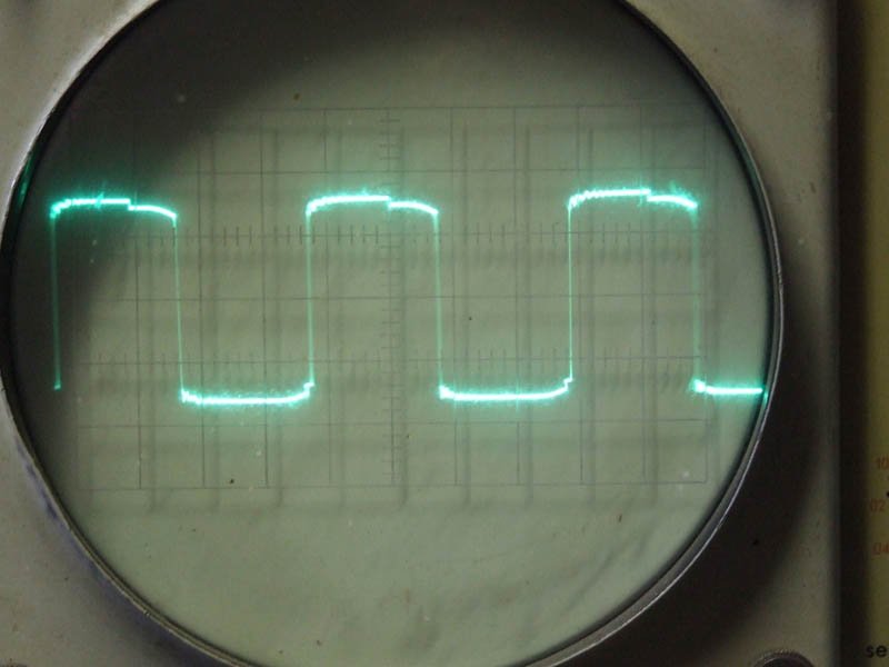

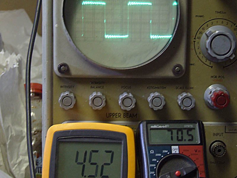

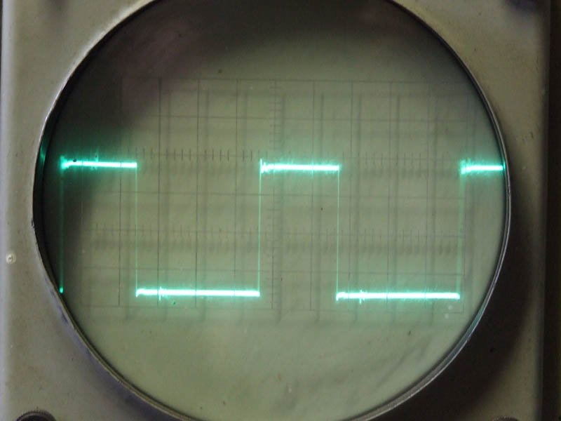

(#) Bassmester válasza cimopata hozzászólására (») Márc 23, 2011 /
Na úgy tűnik, hogy mégis csak lesz belőle valami
Kicseréltem a feteket IRF 740-re, az IC öntáp részét átalakítottam, C-R-C szűrést kapott, a dióda után. (10u - 100 Ohm - 10u)
Szebbek a jelek, nincsenek tüskék, csak még a feszültség esést kéne csökkentenem. Jelenleg 85V-ról 70V-ra csökken, 4,5A terhelésnél. A fetek most alig melegednek. 100 kHz-re állítottam, a rezonáns működést és a zvs-t már nem maradt időm beállítani, majd holnap...

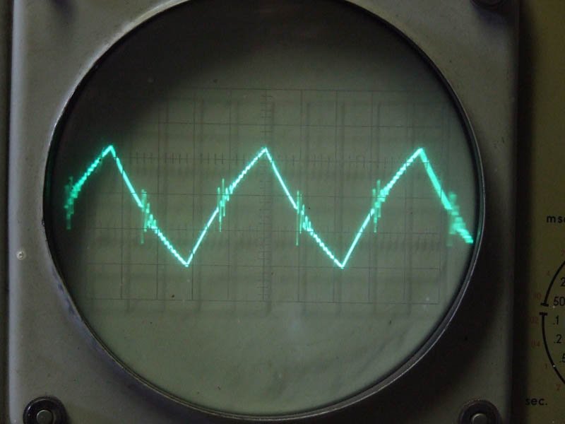

(#) ekkold válasza Bassmester hozzászólására (») Márc 23, 2011 /
A félhídon mért hullámformából ítélve kicsi a trafó mágnesezőárama (nagy a primer induktivitása), mert a holtidő alatt még a fetek kapacitását sem tudja teljesen áttölteni (vagy ha most van benne ZVS kondi akkor túl nagy a kapacitása).
Kellene egy pici légrés a trafóba, hogy kisebb legyen a primer induktivitása, majd annyi zvs kondit betenni, hogy még biztonsággal áttöltődjön a holtidő alatt.
(#) Bassmester válasza ekkold hozzászólására (») Márc 23, 2011 /
Nem lehet hogy azért kicsi a mágnesezőáram, mert 100 kHz-re állítottam be? A kalkulátor szerint 80 körül kéne hogy jó legyen, csak sajnos már nem futotta sz időmből a pontos beállításra. Légrést nem tudok csinálni mert gyűrűmagról van szó és nem szeretném ha kettő helyett, húsz darabra törne. Egyébként is már készre van csinálva, szigetelve stb.
ZVS kondi nincs benne, azzal majd holnap tudok kisérletezni.
Ha van még jó ötleted, akkor örömmel várom :yes:
(#) cimopata válasza Bassmester hozzászólására (») Márc 23, 2011 /
Ha a freki növekszik akkor csökken a mágnesező méghozzá egyre nagyobb ütemben, ugyanis a DT idő egyre nagyobb részt foglal el a periódus idő alatt, a DT alatt meg ugyebár nemigen nő a mágnesező.
Terheléskor a primer áram szép színuszos?
