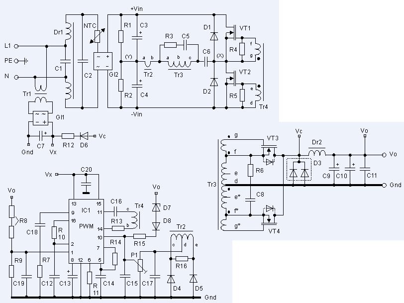

a vezérlés elválasztására 2 megoldás van
trafós meg optocsatis (és még nincs benne FET vezérlő ic PL IR2011 stb és úgy vettem észre hogy a TL képes egymásra nyitni a 2 tranyót)
most nem tom melyik lenne a jobb... ocs-nek elég kaki az átviteli karakterisztikája a trafósét meg nem tom
pówerpityu meg olyan trafós elválasztást csinált ai önmagát indítja meg mittomén mi mit csinál
na szal könyvek...
5dik verzió jó lesz kb
az árammérést meg én a ferrittrafó elött akarom ...
csak még nem tom hogyan ??? megint ocs?? trafó???

nah javítottam az elválasztást..
viszont nem lesz sem optos, sem trafós a vezérlés elválasztása ---> a cumón belül még lesz fázis a testen
túl sok a kapcsolási idő ...
trafónál meg fennáll hogy nem lesz zsíír PWM
jah és még mindíg nincs benne FET vezérlő ic..pedig kell mert ha egymásra nyit a 2 szerencsétlen fet akkor lesz füst, fény és durranás és jelentős anyagi kár
a feteket lehetne nagyobb Uds feszűre cserélni ez most 600V asszem BUZ90
éppenhogy belefér
egy ötletem lenne az életvédelemre:
mérni kellene a 2 bemenő vezetéken ( R, N ) az áramot és ha egyiken kicsit több úgy kb 150 200mA
--- (ha bemegy és nem a másikon jön ki akkor csak a földön keresztül mehet..azaz rajtad) --- el akkor egy relével le kellene választani a hálózatról
és kész :yes:
DE az majd csak a 2,0 ba lesz valszeg....

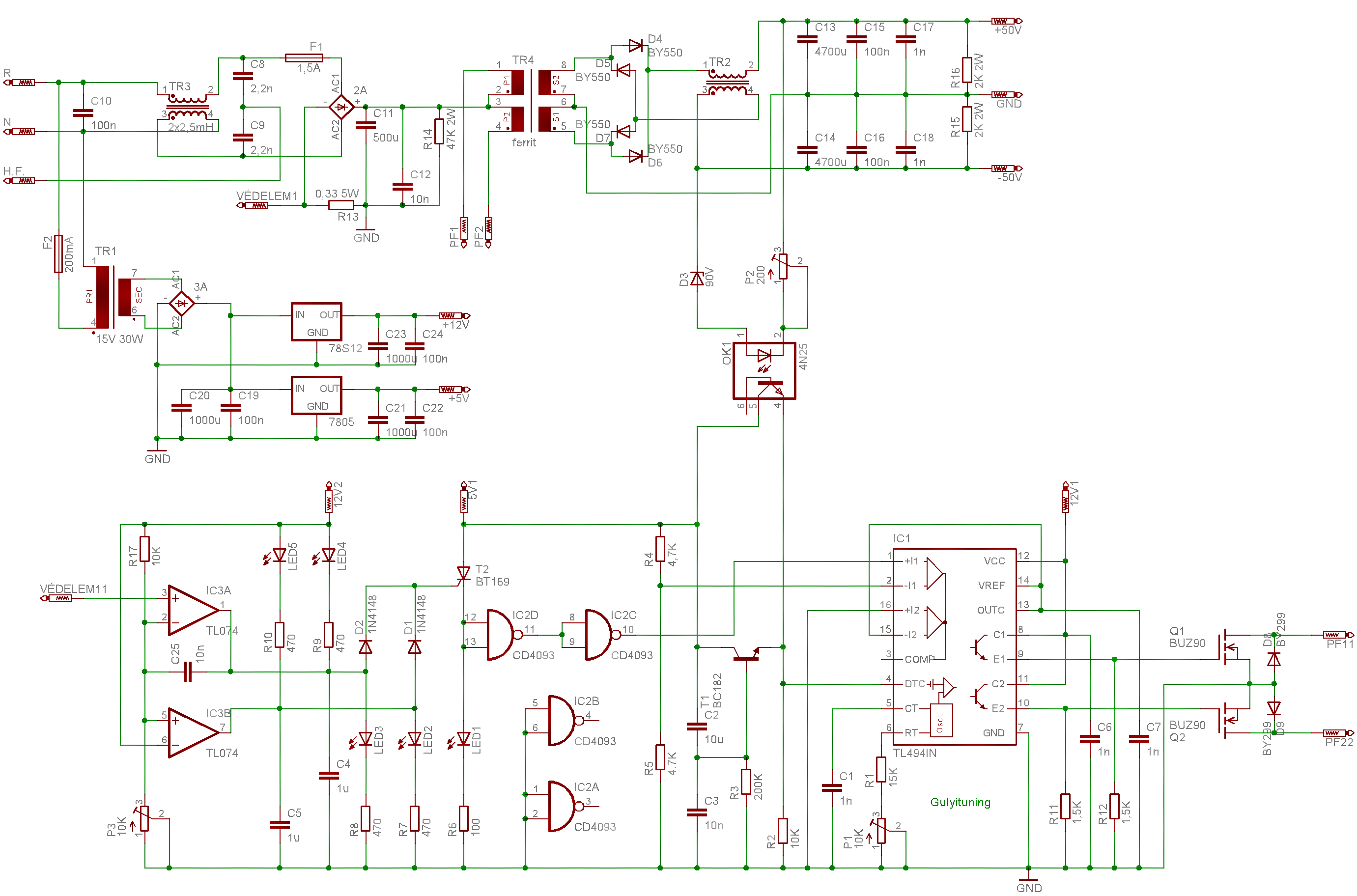

Gulyi88: nem tudom mekkora előképzettséged van az elektronikában, de elég favágó dolgok vannak a rajzon, amit írtál, az meg ... hagyjuk! Legyen elég annyi, hogy tévúton jársz!
Úgy tűnhet, hogy csak osztom az észt, közben meg semmit nem csinálok, de könyörgöm: ha már valaki veszi a fáradtságot, hogy ingyenesen közzétegyen egy kapcsolást a köz javára az legyen akkor jó!
A körítő szövegnek meg legalább legyen valamicske köze a rajzhoz!!!
LÉGYSZIVES olvass mielőtt írsz! Van egynéhány szakkönyv ami erről a témáról szól, olvass légyszives utána a dolgoknak, mert ez így olyan mint egy pontvadászat, ami nem másról szól, mint közölni egy kapcsolási rajzot mindenáron!
A fő probléma még mindig az, hogy a kimeneti GND még mindig ugyanaz, mint a bementnél!
A többit meg nem is említem, röviden annyi, hogy nézd át a TL494-es adatlapot mielőtt bármit is írnál!!!

hát én nem tom te hol látod hogy kimeneti GND ugyan az mint a bemeneti????
a kimenetnek semi köze a többi cucchoz....az V1,1 ben
lehet hogy a másikat nézted....
sztem meg monnd meg hogy mi a xar !!!
TL494 el mi a baj? nem értelek???
eleget tanulmányoztam a TL494 et és én nem értem mit látsz hibának...
egyébként egy szóval nem montam hogy a véglegeset teszem ki gondoltam hogy segítetek a fejlesztésben ahelyett hogy OFF kösszke
na mindeggy csá...
most annyi hibát láttam emg hogy a optocsatit fordítva kötöttem be

Az hogy a bemeneti GND és a kimeneti GND nincs egy vonallal összekötve az még nem jeletni azt, hogy azok értelmezése különböző lenne, hiszen mind a kettő GND-nek van feltüntetve, tehát ugyanazt jelentik, függetlenül attól, hogy milyen szimbólummal vannak ábrázolva!
A TL494-et meg azért írtam, mert "jah és még mindíg nincs benne FET vezérlő ic..pedig kell mert ha egymásra nyit a 2 szerencsétlen fet akkor lesz füst, fény és durranás és jelentős anyagi kár".
A TL494-ben a gyártó garantálja, hogy a maximális kitöltési tényező 45%, tehát az "egymásranyitás" nem lehetséges!
A másik, hogy a FET-nek nem "éppenhogy belefér" a 600V Uds-nek, hanem kevés a 230V-os üzemhez!!!
Ezért nem szoktak ellenütemű konvertert használni "kisebb" teljesítményekhez. A "hagyományos" kisebb transzformátort meg azonnal felejtse el mindenki aki kapcsolóüzemú tápegységről beszél, mert a jelenleg technikaában nincs olyan, hogy egy kapcsolóüzemű tápegységben 50Hz-es transzformátor is helyet foglal
Hid el le tudnám írni, hogy mit és miért hibáztál, csak nem hiszem, hogy nekem kéne az időmet erre pazarolni, amikor inkább a szakirodalmat kéne átnézned (kezdve a villamosságtannal és a villamos szakrajzzal), mielőtt bármibe belekezdesz!
Szép dolog az érdeklődés, csak...
Azt akartam ezzel az egésszel mondani, hogy téves dolgokat ne közölj ország-világ előtt, mintha nagyon is értenél hozzá, mert van elég hozzáértő olvasója a fórumoknak, hogy azonnal kibukik, ha valami nem jó, csak én vettem is a fáradtságot, hogy közöljem veled!
A többiektől bocsánat az OFF-ért, de ez így ahogy van nem OK, és még a PFC áramkörről nem is szóltam, de az már eltörpülne a fenti hibák mellett.
(#) gulyi88 válasza abdul hozzászólására (») Szept 27, 2006 /
oks..
egy észrevételem azért van..
csináltam egy CDI-t annak volt az invertere a TL494
ugyan úgy ellenütemben ment a cucc..
és ha a DTC lábat testeltem azaz elméletileg 45% volt a kitöltés (a komparátorok ki voltak billentve...)
a fetek akkor iszonyat forrók voltak!!!!!!
Fetet meg boltba max 600 voltosat árulnak ahol szoktam venni cuccokat (mert ugye csak olyat tok berakni amilyen van)... legalább 230*gök2 *2 kellene és igen az 650V szal lehet h az első indításnál megpusztulnának...
azt meg nemtom mé nem lehet benne segédtáp...
ha nincs akkor a tápnak saját magának kell előállítani a tápját nem???
én meg anyira bonyolultat nem akarok hogy magától induljon meg stb... ezt már mondtam...
