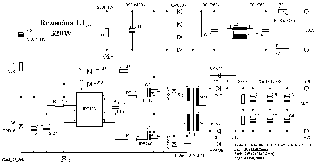

Volna egy kérdésem. Már régebben is megfigyeltem a rezonáns tápoknál, hogy nem azon a frekvencián akarnak rezegni, amit kiszámontam a trafó szórási induktivitásából, és a rezonáns kondik értékéből. Miért van ez? Mik szólnak még bele a rezonancia freki kialakulásába?
Most például egy 2153-as ic-vel csináltam egy tápot, tettem bele potit, hogy lehessen a frekit változtatni. (38-78KHz)
A rezonáns kondiból 2 db-ot használok. - tápon az egyik, + tápon a másik. A közös pontjuk a trafón.
Az induktivitás, és kapacitás értékeket az LCM3 műszeremmel mértem. A pontossága vitathatatlan.
Egyik eredményem: A trafóm szórásija 73uH. A 2 rezonáns kondi 68 , 68nF. Elvileg. A számított rezonancia freki: 50,51KHz. Ehelyett a valós rezonancia freki 41,7KHz volt. Az áram itt volt a legszebb szinusz. Néztem a pozitív, és negatív félszinusz között az átmenetet, és a legzavartalanabb állapot a rezonancia freki.
A kondikat megmértem pontosan: Az egyik 61,85nF, a másik meg 68,97nF Ezekkel az értékekkel is 51,5KHz-en kellett volna mennie.
Aztán próba másik kondival:
Az egyik 45.44nF, a másik 45,90nF. Ezzel a rezonancia frekinek 61,64KHz-nek kellett volna lennie, viszont a valóságban csak 48,281KHz volt.
Mit kell figyelembe venni, hogy pontosabban lehessen kiszámolni a rezó frekit?
(#) ekkold válasza emmzolee hozzászólására (») Okt 13, 2011 /
Hát pár dolog még befolyásolja a frekit: a trafó mágnesezési induktivitása, a rezonáns kör vesztesége, a tekercselés kapacitásai, a félvezetők kapacitásai (korlátozó diódák, fetek). A szekunder oldali huzalozás induktivitása áttranszformálódik a primer oldalra, ezért ennek is jelentős hatása lehet, ebből kifolyólag a szekunder oldali parazita induktivitások, az egyenirányító parazita induktivitása (és kapacitása) is befojásolja a frekit.
A meghajtás pedig holtidővel dolgozik ami szintén beleszól a játékba, hiszen messze nem szinuszjellel hajtod meg a rezonáns kört. Tehát a FET bekapcsolási ideje, nem egyezik meg a periódusidő felével...
Hogy a kérdésedre válaszoljak: tiupikusan arról van szó, hogy a gyakorlat elméletileg megegyezik az elmélettel, gyakorlatilag viszont eltér Tehát ilyenkor jön pl. a rezonáns kondik módosítása (a gyakorlatban)

Lenne itt mégvalami. Találtam egy rajzot. Cimopata tápja, amiben csak 1 rezonáns kondi van. Az hogy működik?
Beteszek alulra egy rajzot róla.
Elvileg 1db rez kondival is ugyanúgy működik. Azonban a gyakorlatban a két felé osztott rezonáns kondinak vannak előnyei, ill. a másik megoldásnak hártányai.
- Kétfelé osztott rez. kondi esetén a 300V táp elkóját sokkal kisebb nagyfrekvenciás komponens terheli (aminek az élettartama véges, tehát nem mindegy mennyire van igénybe véve).
- A kétfelé osztott rez. kondi, megfeelő nyák kialakítás esetén, egyúttal hidegíti a félhíd tápját - tehát csökkenti a tápon kialakuló tranzienseket.
- Hátránya, hogy két darab kondi kell, ami drágább, és több helyet foglal.
Szimulátorban is jól demonstrálhatók a különbségek, de szerintem anélkül is átlátható a dolog. Egyébként a ZVS kondi hasonlóan kialakítható 1db-ból, vagy kettéosztva (az alsó és felső FET-re). Azonban ennek a kettéosztása nem okoz számottevő különbséget. Inkább akkor érdemes ezt is kétfelé osztani, ha egy gyakorlati áramkörben akarjuk demonstrálni a szimulációban is megkapott hullámformákat
Na jó, esetleg akkor is megfontolandó ha kimondottan nagy teljesítményű a táp, és a ZVS kondi is jelentős terhelésnak van kitéve.

(#) lorylaci válasza ekkold hozzászólására (») Okt 13, 2011 /
Még egy nagyon fontos előny.
Érdemes megnézni a kondik adatlapjában ritkán szereplő váltóáramú feszültség vs frekvencia grafikont.
Ebből látható lesz, hogy két részre osztott rezonáns kondi sokkal többet elbír, mint egy nagyobb darab.
Mivel sokszor nehézséket okoz nagy kapacitású FKP, vagy MKP10 (ezek bírnak jól), esetlep speckó MPP kondik beszerezése, ilyen esetben jól jöhet 2 vagy akár 4 részre osztott nem special iylen alkalmazásra ajánlott kondi.
(különben a kodnik túlmelgednek, vagy átütenek vagy egyéb hiba)

(#) lorylaci válasza emmzolee hozzászólására (») Okt 13, 2011 /
Micsoda??? Mit egyenirányítanak???
Amikor két rezonáns kondi van, az a kettő látszólag sorosan, de a nagyrekvenciás komponens szempontjából párhuzamosan van kapcsolva. Váltóáramú szempontból ugyanúgy egy soros RLC kör írható fel idealizálva.
Ugyanis a + és - táp váltóáramú szempontból rövidre van zárva ( a tápkondik által).
Ha csak egy rezonáns kodi van, akkor a didódák ugyanúgy korlátoznak mint eddig. Ha eléri az a pont az egyik tápfeszt (a + táp fölé megy, van a - táp alá), akkor vezetnek?
(#) emmzolee válasza lorylaci hozzászólására (») Okt 13, 2011 /
Nem azt írtam, hogy egyenirányítanak, hanem hogy irányítják az áram útját.
Nagyon nem vágod mit kérdeztem. Amit leírtál az alap dolog.
Nem ez volt a kérdésem. Hanem az, hogy hogyan működik az 1 kondis rezonáns táp, és mit csinál benne pontosan a két dióda?
Nem a 2 kondis érdekel.
