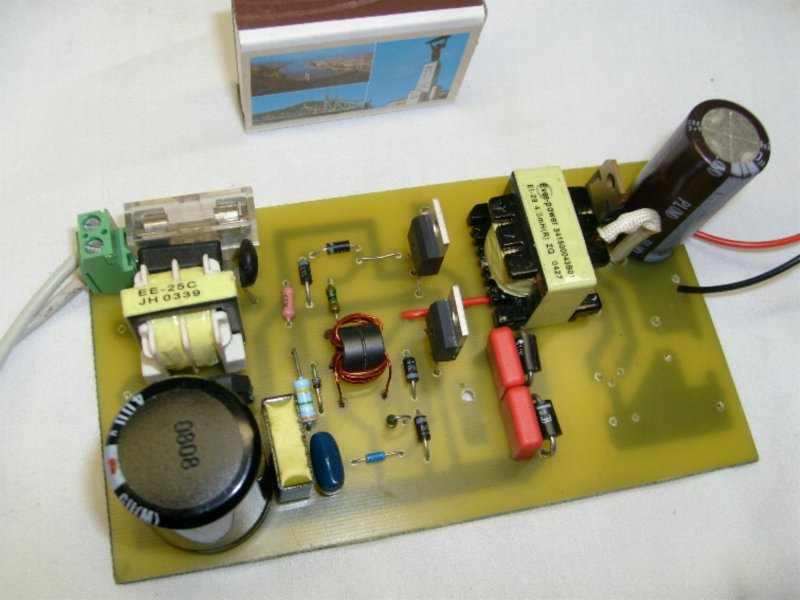

(#) gabilow hozzászólása Szept 23, 2011 /
Üdv Mindenkinek!
Megalkottam az előző deszkamodell kapcsolás paneltervét, hátha valakit érdekel. A kis trafóval mint mondtam kisérleteztem, ez most kettő 1cm-es gyűrű összeregasztva 7-1-7 menettel. Ez a kis PC-táptrafó is brutális teljesítményre képes, de most nem szadiztam vele. Most csak a 12v-os kivezetést használom így hűtés nélkül egy autórádiót fog műkődtetni. Más trafóval is meg lehet próbálni, esetleg át kell tervezni a szekunder részt. Üresjáratban 1-2w-ot fogyaszt. Távvezérelt készülékekben készenléti trafóként is alkalmazható vagy bármire. Amúgy azért tértem át erre a rezonáns tápra mert már sok ir2153 fogyott, ha a FETek mentek rendre az IC is. Ez olcsóbb és nem is melegszik semmi.
(#) Ge Lee válasza gabilow hozzászólására (») Szept 23, 2011 /
Hát igen, az IR mérnökeinek lenne még mit fejleszteni ezeken az IC-ken.
Jó szellősre csináltad. Nem melegszik semmi? Tegyél rá 200W-nyi izzót, mindjárt fog.
(#) ekkold válasza gabilow hozzászólására (») Szept 24, 2011 /
PC trafóval, soros induktivitás nélkül nem nevezném rezonáns tápnak, hacsak nem tekercselted át a PC trafót laza csatolásúra...

(#) gabilow válasza ekkold hozzászólására (») Szept 25, 2011 /
Üdv! Nem tekertem át, gyári PC trafó (amúgy a nagyobb PC trafóval is megy amint az előző deszkamodell mutatta) Nem értek hozzá - se szkópom se precíz LC mérőm nincs, csak kisérletezgettem - azért kédezem, hogy akkor ez hogyan működik és milyen táp, ha nem rezonáns, valahogy mégis berezonál. szerintem a kis gyűrű trafóval lehet trükközni. Volt olyan DVD lejátszó táp-trafó amit például nem lehetett berezgetni, de a PC trafókkal úgylátszik szerencsém volt.
(#) Ge Lee válasza Lamboo hozzászólására (») Szept 26, 2011 /
Az EI33-ba kell majd tenned légrést, kb.0,8-1,2mm-t. Ha PC tápból bontottad a trafót kb. 2x annyi primer menetszám fog kelleni. A primer menetszám a frekvencia függvénye, ezt ki tudod számolni. Hogy a visszacsatoló tekercsnek mekkorának kell lenni azt meg kell nézni az IC adatlapjában, gondolom 12V körül.
(#) Ge Lee válasza gabilow hozzászólására (») Szept 26, 2011 /
Ez egy önrezgő táp, olvasgass Skori oldalán hogy mitől önrezgő és mitől rezonáns egy táp.
