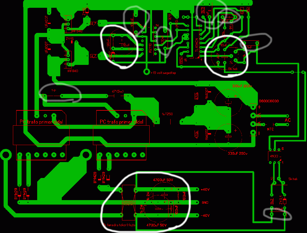

Mivel senki nem válaszolt a nyákkal kapcsolatos kérdésemre, ezért tegnap este leültem és megrajzoltam én a nyákot a kapcsolási rajzhoz. Vetnétek rá egy pillantást, hogy jó-e lett minden rajta? Köszi. Kapcsolási rajz

Az optocsatolót "taposd" szét 4 raszter lábtávolságúvá, a PC trafó alatt is, a primer és a szekunder kör között mindenütt (a lehető legrövidebb vonalon mérve) legyen meg a min. 7,5 mm szigetelési távolság. Inkább több legyen, ha lehet. A szekunder oldalon a szűrű induktivitás miért van áthidalva vezetékkel?

Köszi a választ Hp41C, a fojtót tényleg elnéztem.
Életvédelmi szempontok miatt a hálózattal összefüggő vezető felületeket és az attól galvanikusan leválasztott részeket a nyomtatott áramkörön min. 7,5 mm szigeteléssel kell elválasztani. A távolságot a lehető legrövidebb úton kell mérni a fémes felületek szélétől - széléig. Ha ennél kisebb távolságot szeretnél, akkor a panelt ki kell vágni és a távolságot azokon az utakon kell mérni, amik a kivágott részt kikerülik. Ld. kúszóút...
Az optocsatoló normál kivitelben 3 raszterel távolsággal rendelkezik a két oldala között, ez 7.5 mm. Ebből a távolságból a forrszemek elvesznek még egy kicsit, így nem alakítható ki az előírt szigetelés. Ha 4 raszterre hajlítod a lábait, akkor a forrszemekkel is megvalósítható a 7.5 mm szigetelés. Ne vigyél semilyen vezetéket át alatta a lábsorok között ... A trafók esetében a primer oldalhoz tartozó vezetékek a primer csatlakozásokhoz menjenek közel, a szekunderhez kapcsolódóak a szekunder kivezetésekhez, és mindenhol legyen meg a min. 7.5 mm szigetelés a primerhez és a szekunder oldalhoz kapcsolódó vezető felületek között. Vizsgáld meg egy engedélyezett tervel rendelkező berendezés tápját..
Elég szellősre sikeredett, a panel mérete is extra nagy. Kapjál szét egy ATX tápot és nézd meg benne az alkatrészek elrendezését, a vonalvezetést, és próbáld meg úgy megtervezni a nyákot, hogy arra hasonlítson. Ez a kapcsolás simán elférne egy ATX táp házában, amiben a panelméret 150x110-es és ma már 1kw felett járnak. Némelyikben függőlegesen tüskesorral van ráforrasztva a vezérlés, ezzel is vízszintes helyet megtakarítva. Az alkatrészek méretére és lábtávolságára pedig feltétlenül figyeljél, mert elég bosszantó, amikor beültetésnél a két elem nem fér el egymás mellett, vagy a furat távolság nem passzol.
Köszi a válaszaitokat lehet a vezérlés külön panelre fog menni, így csak a nagyobb elemek lesznek együtt.
