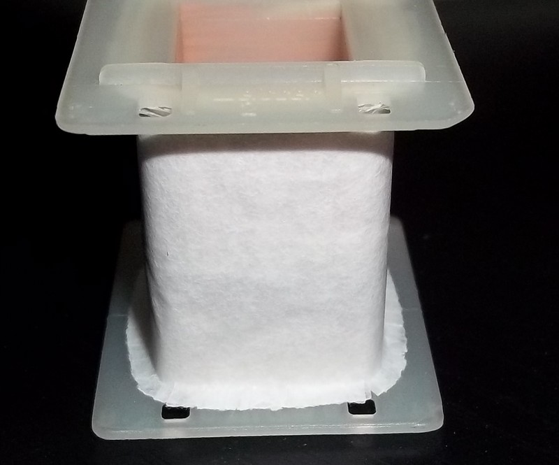

(#) ladislave hozzászólása Feb 15, 2012 /
Mi van olyankor mikor a mag melegszik?
Megpróbáltam 2 pc trafót összerakni és ez lett az eredménye!
(#) lorylaci válasza ladislave hozzászólására (») Feb 15, 2012 /
Mennyire melegszik? (°C)
A mag melegedése függ magától a mag paramétereit (fajlagos veszteség), a maximális indukciótól (telítés) és az indukcióváltozás sebességétől (frekvencia).
A legtöbb mag úgy van optimalizálva, hogy a 70-120°C tartományban működjön a legkisebb veszteséggel. Szóval ha a rákapcsolt feszültségtől maga a mag kb 70°C-nál nem lesz melegebb, akkor nuku próbléma (így terhelés hatasáráa a réz melegedésétől kb az optimális tartományban lesz).
A melegedést csökkenteheted ha mindkét oldalt arányosan növeled a meentszámokat (ezzel csökken a gerjesztés), de ez azzal jár, hogy ha elfogy a tekercselési keresztmetszet, akkor kisebb rézkerezstmeteszettel kell tekerned, szóval a rézveszteségek nőnek majd.
Remélem eléggé részletes magyarázatot adtam és minden érthető volt.
