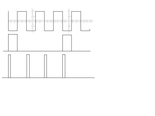

Ahhoz, hogy tényleg stabil legyen a feszültség, amivel nem csak erősítőket tudok hajtani hanem érzékenyebb elektronikákat is, ahhoz a trafó kivitelezésén kívül több tényezőt is bonyolítani kellene,pl nagyobb primer puffer, ntc áthidalása indulás után... A stabilizálást lényegében az egyenirányítás tiltásával/engedélyezésével, vagy ahogy katt is írta a bekapcsolás vagy kikapcsolás késleltetésével gondoltam. Rajzolok egyet, hogy hogyan gondoltam hátha így szemléletesebb.
Ha telejsen leállítod az egyenirányítást, akkor az elrontja teljesen a rezonáns működést. Egyébként meg hogy 0,8V vagy 0,1V a feszesés az nem sokat stabilizálna.
Ha stabilizálni akarsz,használj LLC rezonáns konvertert és visszacsatolást. Visszacsatolás nélküli síma kvázirezonáns konverternél feszesésed lesz mindig.
Terhelés hatására kikapcsol. Holnap délután megmérem, és megpróbálom a segédtápot, akkor egy 100ohmossal a dióda előtt.
Azt most én számításba sem vettem, hogy mennyi a feszültségesés melyik elemen csak hát a diódát nem tudom vezérelni a FET-et meg igen. Azért ki fogom próbálni, hogy minimális terhelésen nem a teljes periódusban fog egyenirányítani csak egy szeletében.
