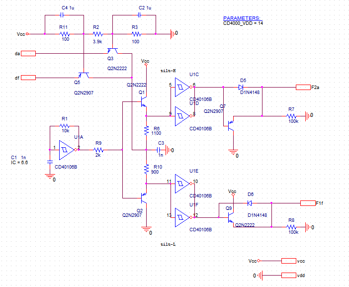

(#) gulyi88 válasza (Felhasználó 46585) hozzászólására (») Dec 11, 2012 /
Most én is szórakozok egy ilyen alkalmazkodó DT-jű zvs áramkörrel.
Majd az akkuregenerátoromba meg a többi kötyübe kerülhet be (gyújtásba,vilanypásztorba...).
PP kapcsolás skori szerinti átrendezésben van. A vezérlés egyszerű Cmos meg bjt.
Cmos oszci, majd egy DT csináló kör (Q1-től U1f-ig), majd a fetek meghajtása.
Ahhogy a fettel párhuzamos dióda vezetni kezd, úgy a DS feszültsége átmegy egy kicsit a táp alá, illetve fölé, és ezt felhasználva előfeszített tranzisztorokat hajtok meg (bázis abszolút 0.2-0.3V on van.) Ezzekkel a tranyókkal kiütöm a DT áramkört amint a paralell dióda vezetni kezd, és onnantól már a fet vezet.
Ha esetleg a ZVS mód nem tökéletes, akkor a DT kör kényszerítve kapcsolja be a feteket kb 1-1.2us holtidővel.
(R6,R10 potival és ellenállásokkal helyettesíthető, és kézzel szkópon beállítható a szimmetrikus holtidő.)
A hozzászólás módosítva: Dec 11, 2012
