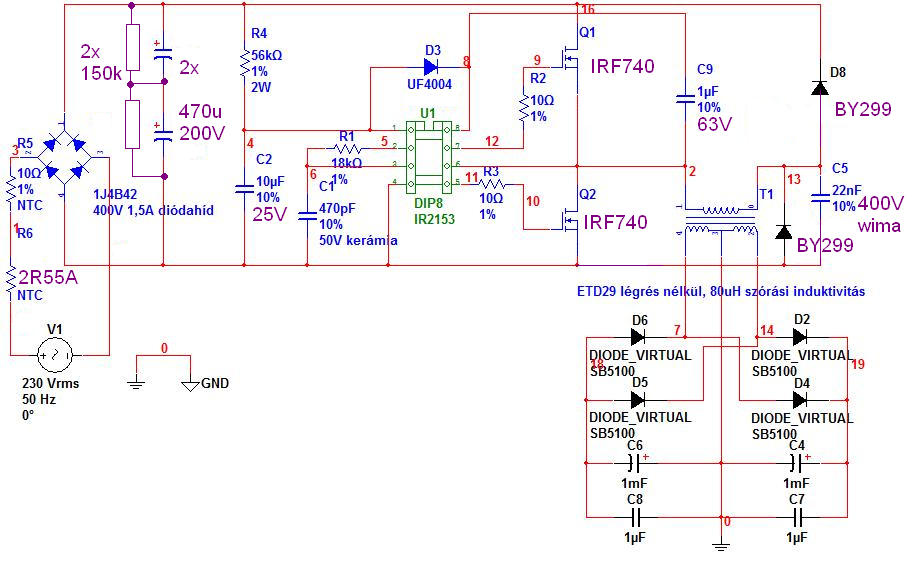

Szóval a szórt induktivitásod 100uH és a teljes induktivitásod 9,6mH. A szórt induktivtiás nagyjából reális, ha osztott csévét csináltál (tehát ellentétes oldalra tekerted a kettőt). Az utóbbit én kicsit sokkalom, ugyanis az ETD29 Al-je 2250nH így 40 menettel 3,6mH-t kellett volna kapnod. (de még egy ETD39 sem lenne 40 menettel ennyi)
Azt ajánlom végezz méréseket más éretűkondikkal is az oszcillátorral. Gondolom nem ismered azt a fizkémes mondást, hogy "egy mérés nem mérés, két mérés majdnem mérés, három mérés már mérés, tíz mérés az már statisztika".

(#) mark.budai válasza lorylaci hozzászólására (») Jan 13, 2013 /
Azt hozzátenném, hogy ez nem ETD29, hanem egy EI34.

(#) Ge Lee válasza mark.budai hozzászólására (») Jan 13, 2013 /
A magod nem EI33-as PC táp vasa? Mert EI 34-et még nem láttam, szerintem nincs is. Ha igen, akkor a kapott értéked nagyon sok, ha jól emlékszem annak 1500 körüli Al-je van.
(#) mark.budai válasza lorylaci hozzászólására (») Jan 13, 2013 / 1
Beletettem a feteket, az IC-t, és visszatettem a trafót. Az IC tápjából az ellenállást kiszedtem, és adtam neki 12V-ot labortápról, persze csak ezt, a 230-ra nem kötöttem rá. Ezt mértem a gateken.
Felül a felső fet gate-je, alul az alsóé. 2us/div, ha jól számolom, ez kb. 140kHz.
A kapcsolás továbbra is ez, annyi változtatással, hogy már IRF730-ak vannak benn.
Gee Lee, de igen, 33-as, nem tudom miért 34-et írtam.

(#) lorylaci válasza mark.budai hozzászólására (») Jan 13, 2013 / 1
Szép, mondhatnám nagyon szép
2us/div? Ha jól számolom 6-7 osztás tellik el ami 12-14us periódusidő, ami nem 140kHz hanem 71-83kHz. De javíts ki ha tévedek.
Nagyon jól tetted, hogy először csak segédtápot adtál neki, én is mindig így szoktam.
Most akár rárakhatod a 230V-ot egy nagy soros ellenállással (mondjuk 1 kOhm) vagy ha labortápod tudja, akkor 50-100V körüli feszt.
Jaj, ez amatőr volt. Én 1us/div-vel számoltam. Azt hiszem, kezdek fáradni így este felé. De inkább hülyülni, és figyelmetlen lenni.
A labortápom nem tudja, de tudok csinálni 50-100V egyenfeszt. Akkor visszateszem az 56k-t, és megpróbálom.
Mindenképpen először ne a nagyfesszel, hanem kisebbel próbáld meg.
Találtam egy trafót, 48VAC. Rákötöttem a graetz elé. 63V van a pufferon. Az IC 8V-ot kapott. Tettem párhuzamosan egy 100k-t az 56k-val. Még mindig 8V. Kicseréltem a 10u-s kondit. Most 8,4V. Aztán adtam neki 12V-ot a labortápról.
Ráakasztottam a szkópot a 2-es pontra (trafó primerének egyik fele, a két fet közt, ahova megy az 1u-s kondi), és ezt mértem. Kalibrált mérésnél 62V-ot számoltam a kilengés figyelmen kívül hagyásával. Aztán eltekertem nem kalibrált állásba, mert nem fért rá az egész kilengés 10V/div-nél. Amúgy ez a kilengés normális? A pufferen is 62V körül van a fesz, szóval itt megvan az egész táp. Gondolom ez nem rossz.
Ez is 2us/div.
Részben csak a szkópod hibázik. Szedd le a szkópodról a kampót, és csak a tüksével mérj. A földet pedig a lehető legközelebb csiptesd rá.
A következő értékek vannak, ugye?
- Szórt induktivitás: 80uH
- Rezonáns kondi: 22nF
- Frekvencia: kb 80kHz
- IC: IR2153 (vagy IR21531?)
Ha ezek az értékek, akkor a frekvenciát állítsd át olyan 120kHz-re, vagy köss sorba egy 100uH-s induktivitást. Most erősen a kapacitív tartományban vagy, és a FETek bekapcsolása keménykampcsoló.
Kapaszkodj meg, a mérőzsinór egy tömör belső eres vezeték, ami meg van blankolva, 2cm-el feljebb az árnyékolás összetekerve, és rá zsugorcsövezve egy pár centis vezeték, aminek a másik felén van egy krokodilcsipesz. Végülis ugyan úgy néz ki, mint az eredeti mérőzsinór, csak itt nincs műanyag burkolat, és 1:10-es osztó.
Az előző oldalon beszéltük, hogy 100uH szórási induktivitást mértem az oszcillátorral, többféle kondi esetén is.
A rezonáns kondi 22nF, az IC IR2153.
Inkább a frekit tolom feljebb, nem szeretnék alkatrészt gányolni a nyákra.
Ha jól nézem ki a grafikonból, 8,2k-s ellenállással és 330pF-s kondival 120kHz körül lesz a frekvencia.
Ha 100u, akkor elég ha 110kHz körülie állítod a frekit, úgy már induktív mdóban leszel.
Szerezz be egy rendes szkópzsínort, mert ilyen dolgokat msáhogy nem fgosz mérni rendesen
