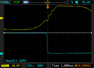

(#) DJ Tacki válasza lorylaci hozzászólására (») Júl 27, 2013 /
Tessék-lássék. Jelenleg (az előző hozzászólásnak megfelelően) 2x100n rezonáns kondi van benne, ami nem biztos hogy megfelelő, de legalább közösen kitaláljuk hogy miért nem
(#) lorylaci válasza DJ Tacki hozzászólására (») Júl 27, 2013 /
A FET Drain-Soruce feszültségnek négyszögnek kellene lennie, nem ilyen torz szinusznak. Vagy most akkor melyik jel melyik? De a gate feszültségnek sem szabadna ilyen torz szinusznak lennie.
Amikor az alsó FET kikapcsol, akkor kellene a drain fesznek felfele száguldania. És amikor már felért, akkor kellene a másik FETnek bekapcsolni (ez lenne a ZVS).
ZCS esetén pedig úgy nézne ki, hogy amikor az alsó FET bekapcsol akkor száguld le, és amikro kiakpcsol akkor még nem száguld fel. (itt a félhíd áramát lenne érdekes nézni).
Ez így most nagyon nem stimmel.
Mennyi most a trafód szórt induktivitása? Az össz rezonáns kondi most akkor 200n? Mennyi a kapcsolófrekvenciád, 80kHz a teljes terhelésnél? (mivel nincs rendes vezérlés, így széles tarotmányara nem tudjuk belőni, de mondjuk 50-70W közé be tudjuk lőni szépre)
Ha meg a gate jel ilyen torz szinusz, akkor pedig a meghajtás rossz, nagyon lassú. A meghajtó trafód módosításával meg kell növelned a gate áramot, és be kell raknod a zénereket (hogy lekorlátozzák a feszt). Ezzel sokkal négyszögesebb lesz a gate fesz.
A hozzászólás módosítva: Júl 27, 2013

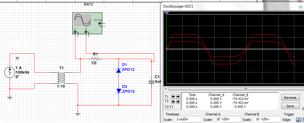

(#) cimopata válasza lorylaci hozzászólására (») Júl 27, 2013 /
Nyílván valóan ez a primer árama. Látszik, hogy kicsit nagy a mágnesező áram, ha egy kicsivel jobban össze lennének ragasztva a magok akkor szépen ZVS-ben kapcsolna a fet. A 3. képen látszik, hogy kicsit korábban ér le a feszültség nullára mint amikor bekapcsol az alsó fet. Emiatt okoz egy kis zavart a primeráramban.
De ez már csak ilyen szőrszálhasogatás, amúgy jónak tűnik.

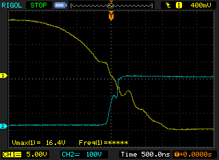

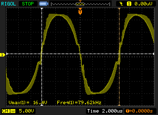

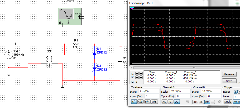

CH1 a gate fesz, CH2 a félhíd, tehát a gate meghajtás lassú. Hogyan tudnám javítani, gyorsítani, ha a skory féle áramváltós meghajtást használom? Mi okozhatja a gyenge meghajtást?
A szórt induktivitást ki fogom mérni, azzal tisztában vagyok hogy sajnos még se nem ZCS, se nem ZVS, de azt majd csak akkor tudom orvosolni, ha veszek kondikat hozzá.
Viszont a gate meghajtást rendbe lehetne tenni addig is?!
(#) lorylaci válasza DJ Tacki hozzászólására (») Júl 27, 2013 / 1
Először mérd meg a szórt induktivitást. Utána tudod kiválasztani a megfelelő rezonáns kondit a megfelelő frekvenciához (és terheléshez).
A gate meghajtó trafód menetszámát kell módosatanod. Bizonyára ismered a transzformátor képletet, vagyis a feszültség az áttétel egyenesen araányos, akkor az áram fordítottan. A gate meghajtó trafó primerjére transfzormált impedancia szerintem elhanyagolható a terheléshez képest.
Ezek után ha a gate meghajtó trafód szekunder menetszámát csökkented, vagy a primert növeled, akkor növekszik a gate áram. Ezt alátámasztandó mellékelek két szimulációs ábrát.
Amire figyelni kell:
- a zénereknek korlátozniuk kell a gate feszültséget (mondjuk 12-15V-ra)
- a soros ellenállásnak korlátoznai kell a zénerek áramat (azok azért ne dögöljenek meg)
Köszönöm a segtíséget, minden világos. Azt nem mondtam, de a méréseket a páka névleges teljesítményével végeztem. 15V-os zenerek most is rajta vannak, a soros ellenállást viszont akkor ezek szerint be kell rakjam.
Jelentkezem ha van fejlemény.
ui.: Az honnan derülne ki, ha mondjuk kicsi lenne a meghajtó mag keresztmetszete?

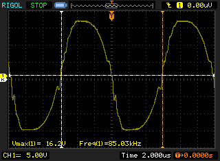

Elkezdtem letekerni a meghajtó trafó szekunder meneteit, de sajnos nem igazán látok érdemi változást 3 menet letekerése után sem. Mindemellett növekszik a frekvencia.
Utólag rájöttem, hogy a gate ellenállás egyben a zenerek áramát is korlátozza, ami jelenleg 4,7ohm. Ezzel lehet probléma, vagy esetleg kicsi a meghajtó trafó keresztmetszete, esetleg rossz az anyaga?
Ezeket most szekunder terhelés nélkül nézed?
Kis terhelséknél a frekvenciát elsősorban a gate meghajtó határozza meg. Az hogy a frekvneica nőtt, jelzi, hogy a meghajtás gyorsul.
Azonban nagyobb terheléseknél a frekvenciát már a rezonáns kondi és a főtrafó szórt induktivitása határozza meg. (illetve ha reaksz bele egy kis légrsét, akkor a mágnesező induktvitás búgóárama is beleszól)
Szóval vissza egy korábbi krédséhez: mennyi a főtrafód szórt induktivitása?

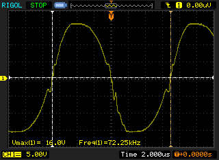

Széthúztam a meneteket, megvan a 110uH, ennek megfelelően kiseréltem a rezonáns kondikat 2x 22nF-ra (44nF). Így elvileg a rezonáns frekvencia 70kHz körül kellene legyen, nekem még mindig 87kHz.
módosítás: Közben eszembe jutott ,hogy úgy mértem a szórást, hogy minden szekundert rövidre zártam (pozitív, negatív ágat is). Nem lehet hogy ez a gond, mert csak az egyik ágat kellene rövidre zárnom?
