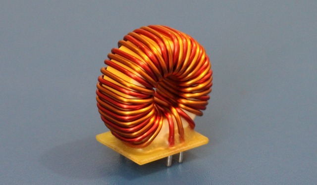

(#) kokike28 hozzászólása Júl 30, 2013 /
Sziasztok. Ezt a tápot szeretném megcsinálni http://www.hobbielektronika.hu/forum/getfile.php?id=205109 és azt szeretném kérdezni hogy a kimenetén 2db toroid kell külön tekerve, vagy jó 1db toroid 2 különálló tekercsel ?
(#) lorylaci válasza kokike28 hozzászólására (») Júl 30, 2013 /
A vamag (vastagítot vonal) végig van, így elég egy trafó. Milyen toroidot akarsz használni? Tudod ez kapcsolóüzem, itt nem mindegy. (ha ilyet kérdeztél, akkor muszály tudnunk, mennyire értesz a témához)
(#) kokike28 válasza lorylaci hozzászólására (») Júl 30, 2013 /
Szia ilyenre gondoltam amit PC tápból lehet bontani, és ilyenböl akkor elég 1db 2 külön tekercsel rajta ?
Ez egy zavarszűrő mag, teljesítményátvitelre alkalmazni nem túl jó.
Tudnál ajánlani akkor valamit esetleg hogy milyen lenne jó ?

(#) DJ Tacki válasza lorylaci hozzászólására (») Júl 30, 2013 /
Bocsánat hogy beleszólok, de szerintem a diódák utáni fojtóra gondolt.
(#) kokike28 válasza DJ Tacki hozzászólására (») Júl 30, 2013 /
Igen ara gondoltam a fojtókra hogy abból elég 1db 2 különálló tekercsel vagy pedig 2db toroid fojtó kell ?
„kimenetén 2db toroid kell külön tekerve, vagy jó 1db toroid 2 különálló tekercsel[quote]”
[/quote]
Én a kimeneten a transzformátort értettem. De akkor te a hálózati zavarszűrőre gondolsz? Vagy a főtrafóra, vagy a szekunder oldali zavarszűrőre?
A szekunder oldalai zavarszűren ebben a kapcsolásban az lenne a feladata, hogy a keménykapcsolás (ez egy visszacsatolás nélküli félhidas táp) okozta tüskéket csillapítsa. (ha ez egy szabályzásos félhidas táp lenne, akkor a feladata más lenne, mégpedig transzformátor feszültésgének kiátlagolása
Ilyen szempontból szinte bármi jó, ami nem telít be a legnagyobb áramnál, de a közös módusú szűrő magja nem (ami a képen látható). Leginkább porvasmag való oda.
A másik út az, hogy rezonánsá teszed. Úgy eleve nincsenek tüskék, meg eleve jobb a hatásfok. Lásd cimopata cikke, vagy skori oldala.
A szekunder oldali zavarszüröre gondoltam ami a diódák után vannak oda jó-e a képen látható toroid ?
