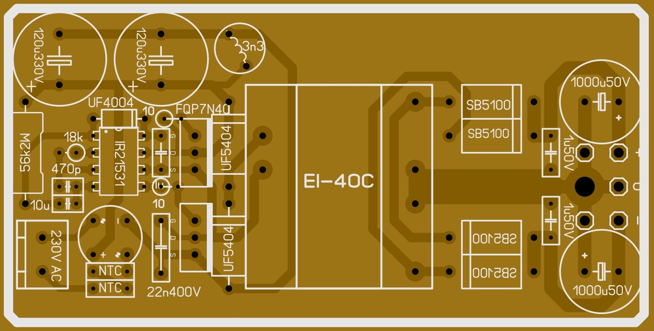

(#) V1rusH hozzászólása Aug 1, 2013 /
Kicsit átdolgoztam lorylaci fórumtárs mini rezonáns tápját, teljes furat szereltre.
Nekem nem volt szempont a méret, van helyem. Mivel az eredeti terv alapján a hely takarékosság miatt a forrasztási oldalra is kerültek alkatrészek.
Mellékelek két képet, szeretném ha átnéznétek, hibáztam-e valahol. Több szem többet lát!
Kapcsolási rajz a cikkben.
A plágiumra az vitt rá, hogy a szóban forgó cikkben letölthető a nyákterv. Ha az engedély nélküli átdolgozással esetleg sérteném sakmaiságában lorylaci fórumtársat, akkor töröltetem a képeket!
Ellenben minden segítséget szívesen fogadok!
(#) Bassmester válasza V1rusH hozzászólására (») Aug 1, 2013 /
Számomra eléggé kifogásolható a nyákterved,
főleg a primer erősáramú részt kéne sokkal jobban átgondolnod,
de több dologra is ráférne a finomítás. Nézz meg több kipróbált nyákot és hasonlítsd össze a tiéddel, próbálj rájönni a különbségek miértjére.
(#) kadarist válasza V1rusH hozzászólására (») Aug 1, 2013 / 1
Szedd ki azt a teleföldet a primer oldalról és tarts nagyobb vésőtávolságot a trafó két oldala között.

(#) lorylaci válasza V1rusH hozzászólására (») Aug 1, 2013 / 1
Nincs plágium. Megjelelölted a forrást, és nem csináltál belőle üzleti dolgot. Az átalakítás megengedett. A cikkel nyilvánosságra hoztam, bármiféle felhasználás (módosítással vagy anélkül) hobbi célra megengedett.
Több dolog is hibás a nyákon kapcsolásilag, és egyéb szempontból:
- a félhíd kimenete nem megy sehova
- a a trafó másik lába rossz helyre megy
- primerre ne rakj teliföldet, símán át fog ütni, nagyfesz és nagyfrekvencia van
- satöbbi..
Nézd át újra a kapcsolást, aztán meg az én nyáktervemet. Most ez így robbanásgyanús.

(#) _vl_ válasza V1rusH hozzászólására (») Aug 1, 2013 /
Szerintem a felsoroltakon felül van még egy halom szempont, amit figyelembe kéne venni. Pl. a nagyáramú vezetékek hosszának minimalizálása (ezek a fél panelen körbevezetett vezetékek kapcsolóüzemnél "nem menők" ), a kondiknál a "betáp - kondi lába - fogyasztó" sorrend helyes kialakítása, a FET gate vezérléséhez tartozó hurok hosszának minimalizálása, ill. hogy ez a hurok nem haladhat nagyáramot hordozó vezetékszakasszal egy nyomvonalon, a vezérlő IC érzékeny, kisáramú alkatrészei/vezetékei nem lehetnek nagyáramú hurkon belül, hogy csak egy párat említsek. Ha az összes szabályt be akarod tartani, egyoldalas panel esetén biztos lehetsz benne, hogy lesz rajta átkötés (amit "természetesen" nem a nagyáramú vezetékekbe kéne berakni, ha egy mód van rá). A méretminimalizálás pedig nem azért kell, mert nem volt hely a dobozban, hanem azért, hogy működjön a kapcsolás.
Szerk: ja, még egy megjegyzés: ha Európában akarod használni az áramkört, akkor a 330V-os kondik kevesek lesznek a primer oldalra, minimum 400V-osak kellenek. Amerikában elég lenne 330V-os is.
A hozzászólás módosítva: Aug 1, 2013

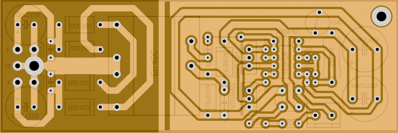

(#) V1rusH hozzászólása Aug 2, 2013 /
Kicsit változtattam a tpográfián, és a huzalozáson.
A nagy hurkokat meghagytam, mert a forrás panelen is fellelhető, bár igaz más topográfia mellett.
Talán úgy tűnhet, hogy figyelmen kívűl hagytam a tanácsokat, de szeretném tudni, hogy jelen állása szerint mennyire lehetne üzemképes a táp, vagy mindenképp más topográfiát dolgozzak ki az egyoldalú szereléshez?
Utóbbi esetben inkább jobban utána olvasok, és megnézek több tápot, mini telebombázzam félkész nyákok képével a topikot.
Ha valaki konkrét forrást tudna megjelölni amiből tudást meríthetek, annak nagy hasznát látnám.
Az a gond, hogy bizonyos irányelvek csak úgy nem lelhetőek fel a neten sem, mert bizonyos ismeretek elsajátítása adja meg a szükséges képességet, és ezen ismeretek olykor felső oktatási tananyagok...
A hozzászólás módosítva: Aug 2, 2013
(#) fordkapcs válasza V1rusH hozzászólására (») Aug 2, 2013 /
„....jelen állása szerint mennyire lehetne üzemképes a táp,”
Semennyire. Nem csak az elrendezés rossz, hanem több helyen a kapcsolási rajznak sem felel meg a nyákterv... azaz durva hibák vannak.

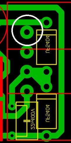

(#) V1rusH válasza fordkapcs hozzászólására (») Aug 2, 2013 /
„...több helyen a kapcsolási rajznak sem felel meg...”
Igen, valóban, pl.: az ic és fet összekötése. Hirtelen én ennyit véltem felfedezni, de biztos van több hiba is.
lorylaci nyáktervén több dolgot nem értek. A két 10 Ohmos gate ellenállás nincs a nyákon. ezek elhagyhatóak akkor? Gondolom áramkorlát lenne... (?)
A bemenő pffert értékét párhuzamos kapcsolással hozza ki. Ez tudom, hogy annyiból jobb, hogy kisebb a hálózat felé a látszólagos ellenállása, normál tápegységeknél (50Hz) is preferáltabb a több kisebb értékből kihozott névleges érték, de jelen esetben mennyit változtatna a működésen, ha egy kondit használnék?
(#) _vl_ válasza V1rusH hozzászólására (») Aug 2, 2013 /
„Hirtelen én ennyit véltem felfedezni, de biztos van több hiba is.”
A tervezőprogramod hogyhogy nem szólt érte, hogy hiányzik valami összeköttetés? Vagy talán nem használsz kapcsolási rajzból tervező programot? Láthatóan elkelne...

(#) voodoo válasza V1rusH hozzászólására (») Aug 2, 2013 /
A kondenzátorok csatlakozásai a körön kívülre esnek, mind a szekunder mind a primer oldalon....
Kajak nem változott semmit csak a primer kondikat felülre raktad !
(#) kadarist válasza V1rusH hozzászólására (») Aug 2, 2013 /
És mi az a 3n3 jelzésű tekercs a pufferek lábai között?
