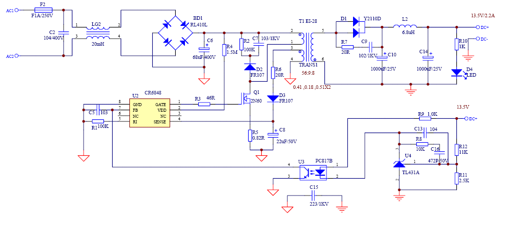

lorylaci megtaláltam amit kerestem köszi, már csak a trafó menetszámait nem tudom, tudnál segiteni ebben ?
Köszi.

(#) kokike28 válasza saraha hozzászólására (») Márc 16, 2014 /
Szia, nem hiszem hogy jó lenne, mert nekem a rajzon a bemenetnél két külön álló tekercs van, amit linkeltél ott 1 tekercs van csak, igy nem tudom kiszámolni a pontos menetszámot.
Akkor ha jól értelmezem, ezen a kapcsoláson is a trafó menetszámait használhatom igy: ?
A trafó 1-es 2-es tekercse 18 menet 3-as 4-es 9 menet a kimenet pedig 6 menet ?
(#) ferci válasza kokike28 hozzászólására (») Márc 16, 2014 /
Úgy értelmezd, hogy a primer 2x18 menet, de szerintem elég durva (kevés is..) az áttétel miatt..
(#) kokike28 válasza ferci hozzászólására (») Márc 16, 2014 /

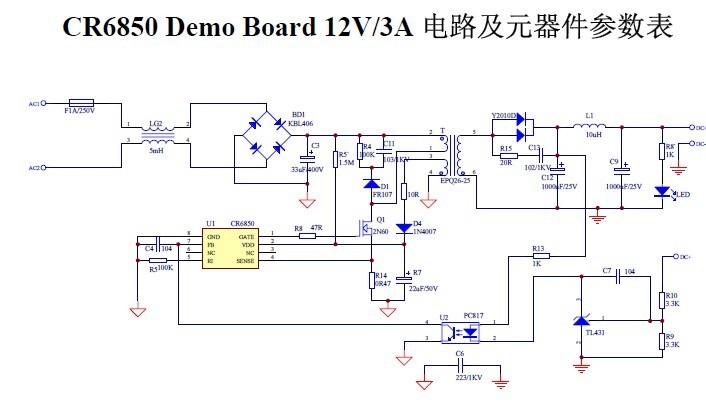

Akkor segitsen már valaki hogy mégis hány menet szám lehet a trafón, ez a kapcsolás is müködik, egyik ismerösömnek megvan gyáriba és megy szépen, át lett nézve a gyári kapcsolás ezzel a kapcsolással, és egyezik de a trafó menetszámát azt sajna nem tudom, találtam egy ehez hasonló rajzot csak egy kicsit különbözik a kapcsolás az IC miatt, de a többi az ugyan az szinte, ott felvannak tüntetve a trafón a menetszámok, azokat a menetszámokat alkalmazhatom annál a kapcsolásnál amelyiket megszeretném csinálni?
Ha jól értelmezem a trafón a menetszámokat igy vannak:
1-es 2-es 56 menet, 3-as 4-es 9 menet, 5-ös 6-os 8 menet.
Ez már szebben hangzik... .. de azt jó lenne tudnod, a freki is ugyanaz-e, amit te állítasz be, stimmel-e a vas, légrés.
A primer "felek" közé kell tekerned a szekundert, a segédtáp mehet legfelülre (gyári trafók..).
Kaptál egy linket nemrég a számításra, nézd meg azt is, milyen menetszámadatok vannak kb..
Az áttétel még mindig nem a legjobb, 56/8 ( 7?) vagy 2x56/8 (14) ? nem mindegy...
Kb. 150 volt/15 volttal is 10, neked pedig? melyikkel számolsz?

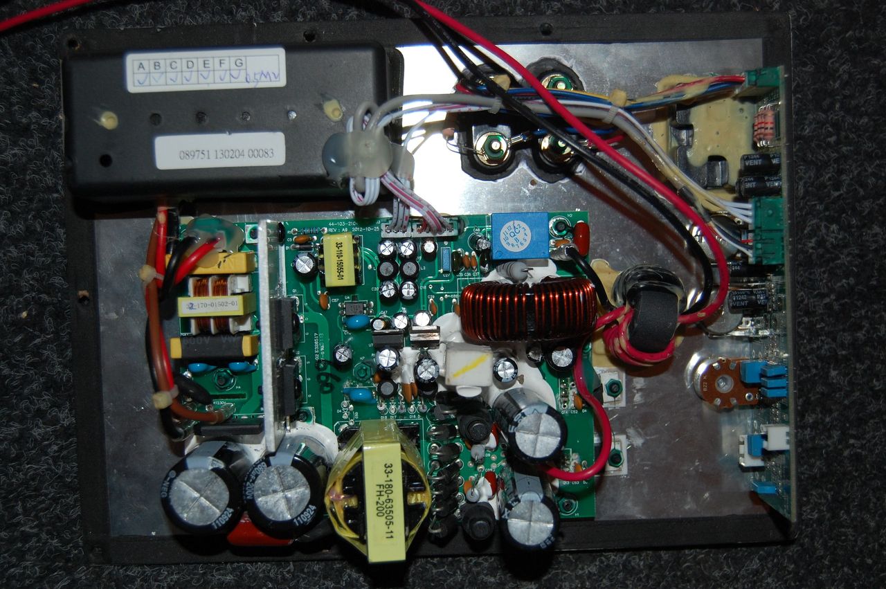

(#) djloui hozzászólása Márc 17, 2014 /
Sziasztok, használt piacon vettem 3db JAMO660 sub névre hallgató házimozi sub végfokot.
Persze mindegyik leverte a kismegszakítót mikor kipróbáltam erre számítottam is és most ezért érdeklődök valakinek van ötlete merre induljak javításban. A tápban és a végfokban is a fetek egyaránt teljes zárlatban vannak. Tápfet: G20N50C, Végfokfet: IRFB4227
(#) BarnaPili válasza djloui hozzászólására (») Márc 17, 2014 /
Először éleszd fel a tápot,végfok nélkül,majd a végfokot is külső tápról.Aztán jöhet a házasság.Elkókra különösen figyelj.

(#) djloui válasza BarnaPili hozzászólására (») Márc 18, 2014 /
Köszi a választ én is így gondoltam mert egy hagyományos erősítőnél is kb ez a menet. Szerinted a diódákat is érdemes megnézni a trafó után?
