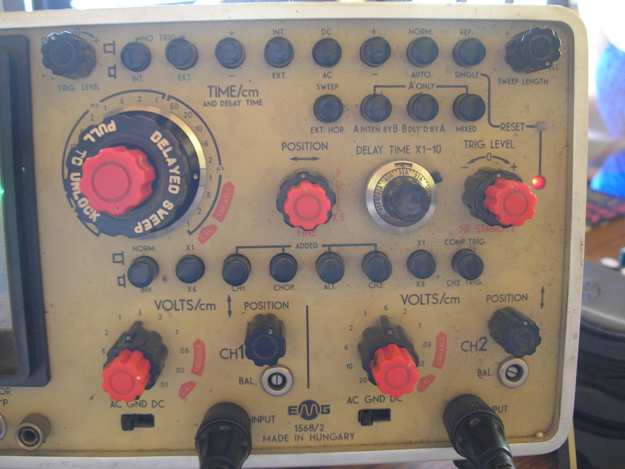

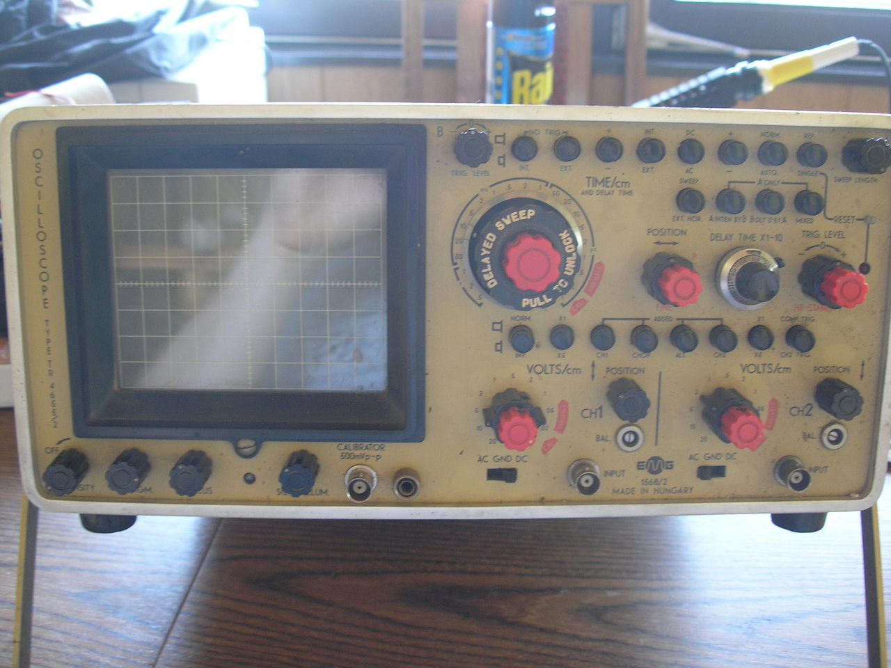

Talán túl részletes is. Igazából rájöttem, hogy nem tudok szkópot használni. BME-n töltött laborjaim kb sz@rt sem értek ilyen szempontból.
![]() Szóval ha elmagyaráznád, hogy a lenti képeken lévő szkópont mit hogyan kell majd használnom, nagyon hálás lennék. Trigger állító kettő is van rajta, de nemtom melyikre gondolsz.
Látszik, hogy nem megy a szkóp, hisz BME-re mentél. Kandóra keleltt volna menned.
Sokat mondják ezt a kandósók, amúgy ott sem tud mindneki szkópot használni. De tapasztatlatom, hogy a BME-seknek sokkal kevesebb a gyakorlati tudásuk. Ha ELTE-re jöttél volna vegyésznek, mint én, akkor biztos menne Régen ehhez hasonló szkópot használtam EMG 1568/1A volt az enyém.Ez egy nem valós kétsugaras szkóp, elektronváltós. De a célra jó lesz: - jobb felső sarokban van a Single trigger komb (alatta van a reset). Ez kell az indulás méréséhez. A féynerő poti abal alsó, ami egyben bekapcsoló gomb is. - Az "ADDED" rész alatt van a CHOP. gomb, ami kell a két csatorna egyszerre méréséhez. (ekkor a két csatornát egyszerre rajzolja, mondhatni rámultimplexálja a függőleges eltérítőre. Alternáló módban kirajzol egy sor 1-es csatornát, majd egy sor 2-es csatornát, így az ide nem jó) - Rögtön az added-től balrva van az X1/X5 gomb, ami 5x nyújtást tesz lehetővé. A leggyorsabb időskálája 0,1us, szóval 5x nyújtásban 20ns osztással tudsz vizsgálni. Ezt tudod a holtidő vizsgálatára használni. Ha ez után sem megy, akkor keress egy oszcilloszkóp használata témát, illetve a videótárban is találsz neked valót!

![]() Na, hát ma friss aggyal újra átnéztem, amit először írtál. Viszont nem állítom, hogy teljesen világos. ![]() Először is, ha a jobb felső gombot Single módba kapcsoltam, akkor nem csinált semmit. Így most REP állásban volt. Idézet: „állítsd a tiggert kb 5V-os szintre, a trigger bemnentet az alsó FETre kapcsolt bemenetre” Nemtom ezt jól hámoztam-e ki, de a Volt/cm feliratú gombokat állítottam, ez 0,5-re lett beállítva. (Na most mióta az utóbbit írtam, újra mértem, de most nem is tudom, hogy milyen feszültségre állítottam a szkópot... Viszont gondolom ez lényegtelen is.) A Time/cm-t 1us-on volt, és 5szörös nyújtást használtam. Vszont mintha egy kicsit nagy lenne a frekvencia, és a lapka is iszonyat melegszik. ![]() Itt vannak a képek a mrésről: Idézet: „Nemtom ezt jól hámoztam-e ki” Sajnos totál nem, szóval még nem megy ez még neked közel sem. Kezd mondjuk először ezzel a videóval! Sajnos addig hiába hadoválok, hogy mit kellene megmérni, amíg nem tudod egyáltalán hogyan. A témát pedig nem szeretném tovább OFFolni azzal, hogy a szkóphasználatot tanítok. Ha nem megy, akkor próbálj megkereseni valakit, aki közel lakik hozzád, elviszed a szkópodat, ő is mutatja a saját szkópján, és mondjuk 1-2 óra alatt elmagyarázza a dolgokat.
