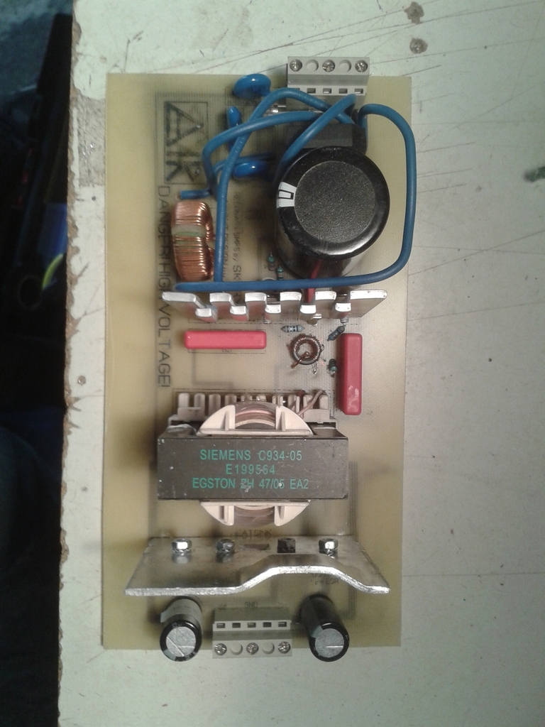

Jól értelmezed, de eléggé szokatlan, hogy a rezgés fenntartásához nem egy kis külön gyűrűn vannak a gate-tekercsek..1 menet a főtrafóval sorban + 2 x 6-10 menet..- elszigetelés miatt leginkább.
(#) theamp válasza ferci hozzászólására (») Máj 2, 2014 /
Nekem is ez szúrt szemet. Mekkora frekin mehezt ez?
(#) vottokar válasza ferci hozzászólására (») Máj 2, 2014 /
Közben el is végeztem a tesztet. Sajnos csak délelőtt munkaidőben ,ha a meló engedi, van lehetőségem mókolgatni)
Most olyan 65 fokra ment fel a trafó hőmérséklete. Viszont érezhetően melegebb lett a két Fet és a kettős dióda is. Eddig az IRF730 abszolút nem melegedett, most langyos, a dióda meg langyosról olyan 45C-ra felkúszott. Úgy érzem kap egy kis perforációt a doboz. Pedig olyan kis pofás lett...
(#) ferci válasza theamp hozzászólására (») Máj 2, 2014 /
... önrezgő...
(#) ferci válasza vottokar hozzászólására (») Máj 2, 2014 /
Ja, hát eléggé reménytelen lenne teljesen bezárva.. írtam: azon az 1-2 watton nem érdemes variálni az 50-100 mellett...
Ahogy elnézem, pont rossz helyen van a trafó, mert ha megfújod, tovább megy a meleg levegő a lemezre, nem kifelé.. esetleg beteszel föléje egy vékony üvegszálas lemezt légterelőnek és a trafó bal, jobb oldalánál perforáció a tetőig, + fölül is, hogy a hűtőlemez is "szabadon" legyen.
.. mintha egy URH fojtót látnék a lemez felett?
A hozzászólás módosítva: Máj 2, 2014
Sajnos nagyon sok variációt nem tudtam kitalálni, a méret adott volt. Jó robosztus vasdoboz. Eltörpölök még, valahogy csak meg tudom oldani ezt a hűtés dolgot.
Pironkodok, kellett egy átkötés a táppanelen. És az a fojtó pont megfelelő méretű volt. Már nem tudom, hogy honnan is került hozzám. Ez a páka induláskor is olyan 2,5A-t vesz csak fel. Azt csak át bírja engedni magán.

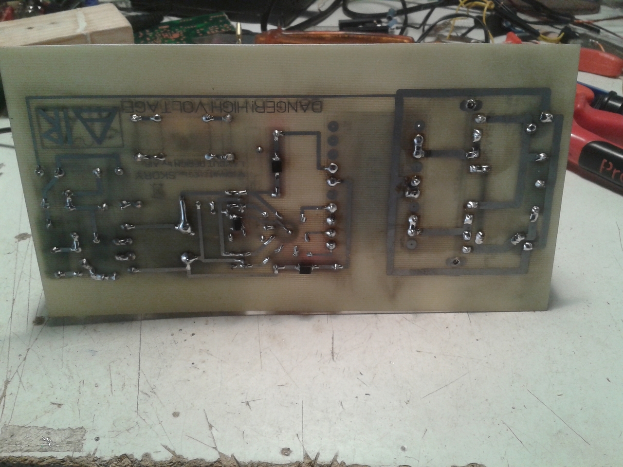

A képeken látható az áramkör képe. A szekunder oldal ennek a kapcsolásnak a szekundere, így oldottam meg én is. A trafót nem osztottan tekertem, először primer a csévén végig, majd a szekunder is a csévén végig és a legkülső tekercs az egy menetes. Nem tudom a középleágazásos szekundernél hogy érdemes a tekercsek kezdőpontját megválasztani, a rajz szerint csináltam, ami a 4-es reztáphoz kapcsolódik ( nekem ez a negatív oldalnál kezdődik ). Szkópos képet még nem sikerült csinálnom, igyekszem ezt is elkészíteni, de mivel nekem nincs szkópom csak egy ismerősömnél tudom megcsinálni, akivel még nem beszéltem.
(#) sny válasza airwalker hozzászólására (») Máj 6, 2014 /
Két dolgot megemlítenék, azon kívül hogy az a drótozás / nyákterv egy katasztrófa.
Mivel a primer oldali védőföldet a szekunder oldalra is átvezetted (összekötötted), így gyakorlatilag I. ÉV besorolású lett a tápegységed, azaz nem opcionálisan földelt konnektorból kell működtetned.
A másik, hogy a szekunder oldalon egy baromi nagy földhurkot sikerült kialakítanod.
(#) lorylaci válasza airwalker hozzászólására (») Máj 6, 2014 /
A trafót elrontottad:
- egyrészt így nincs meg a kellő szórt induktivitás, szóval a rezonáns működés kizárt
- másrészt így a két szekunder erősen különbözhet, mivel helyileg eléggé különböznek
A trafót osztott csévére kell tekerni, ráadásul úgy, hogy a két szekunder tekercset egyszerre, bifillárisan tekered. Így érhető el, hogy a két szekunder tekercs teljesen azonos legyen.
Sajnos a nyákterv nem hogy hevenyészett, hanem életveszélyes! A védőföld és a primer részei között nincs meg kellő tisztázás. Ha szerencséd van, és tényleg védőföldet használod, akkor a jobbik eset a földzárlat, és a főbiztosíték lecsapása egy hiba esetén.
Először az érintésvédelem:
Kúszóutaknak a fázis és nullavezető között minimum 5mm-t, a védővezetőtől pedig bármely más vezető (ami nincs galvanikusan csatlakoztatva hozzá) minimum 7.5mm távolságra legyen. A transzformátort úgy kell kialakítani, hogy a primer és szekundek kapocspontjai között minimum 25mm szigetelési távolság legyen.
Elgondolkodnék azon, hogy a védőföldet összekoössem-e a szekunder oldallal. Természetesen ennek ALAPFELTÉTELE A primer és szekunder közötti NORMÁLIS SZIGETELÉS.
Ezt a legjobban osztott csévével érheted el, és pl. kaptonszalag és poliészterszalag együttes használatával. A barkács "szigetelőszalagot" felejtsd el.
Az osztott csévénél is figyelni kell, ha túlságosan betekered az ablakot, akkor a vasmag ezen a frekvencián vezetőnek számít, tehát az nem minősül szigetelési távolságnak a kúszóutak számításakor. Tartani kell a primer - szekunder között a 7.5mm-t.
