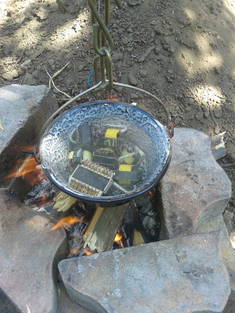

Visszaolvasgattam a fórumban, és valahol a 40. oldal körül találtam egy érdekes megoldást, 4 db pc táp trafó volt egybe szerelve. Érdekes a dolog, gondoltam én is kipróbálom, meg is főztem a maglevest, és szétszedtem egy 10 magot. Nem is kell jobb idő egy kis bográcsozáshoz

Most ez komoly? Kész a trafós-gulyás!
Az a baj, hogy ezek után örökre benne marad a trafók jellegzetes lakkos, ragasztós szaga. Kár érte. Én egy ananászos konzervdobozt vagy valami ilyesmit fogtam volna be erre a célra...
(#) Gyozo92 válasza voodoo hozzászólására (») Jún 23, 2014 /
Belül le van pattogzódva a felülete, már régóta csak trafós-gulyás készül benne (igazából ezért nem dobtam ki) Nem is rosszul, 10-ből 9 teljesen jól szétjön bő 15 perc alatt, nagy lángon, ha jó a fűszerezés
