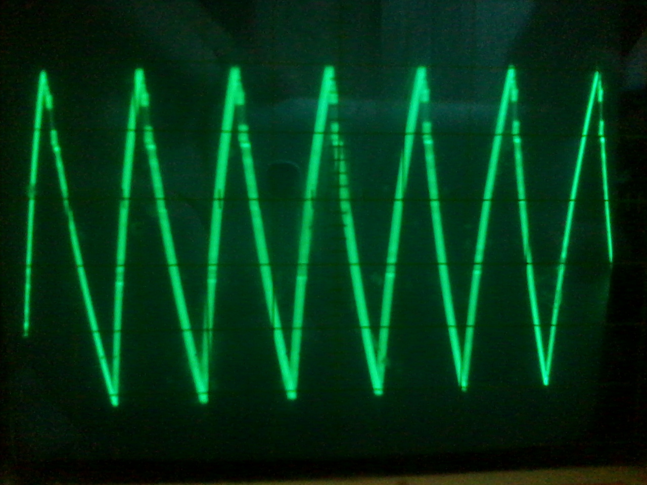

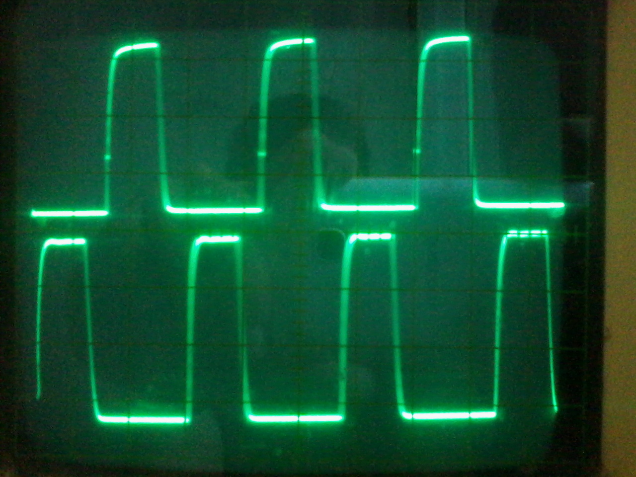

A Ct kondenzátort megváltoztattuk 470pf-ra trafó nélkül próba panelen raktuk össze 12V-ról a képek gate jelalakját mutatják a fürészjel az ic 3-as lába.
Az időalap mennyi? us/div... utána jön a frekimérő ...
RT hány kohm?. A hozzászólás módosítva: Jún 22, 2014
5us volt az idöalap.Az Rt 10 kilo ohm.

Akkor a frekimérőd nem jó ide... kb. 3x5> 15 us az 66 kHz körül van a gate .... ez az érdekes neked.
60 kHz környékére hozd össze a rezonáns kört első lépésbenha maradsz ezeknél az RC értékknél. A gate jeled nagyon lassú felfutású... A hozzászólás módosítva: Jún 22, 2014
Ez így már stimmel, nagyjából 70kHz körül van a freki.
Azt felejtsd el.. a gate a képen kb 3*5, azaz 15 us... az pedig 66 kHz...
Az következzen, hogy a rezo kondival kell bejátszanod a kört, ha a szórt induktivitásod már stabil... nem akarsz hozzányúlni. Ha a FET rajta van a gate-n, elég nagy a gate kapacitása... azért olyan lassú a felfutás. Tényleg kíváncsi lennék, hogy ugyanebben az állásban egy 100 kHz-es négyszögjelre mit mutatna a szkópod... be van-e állítva a jel meredekség, stb. A hozzászólás módosítva: Jún 22, 2014

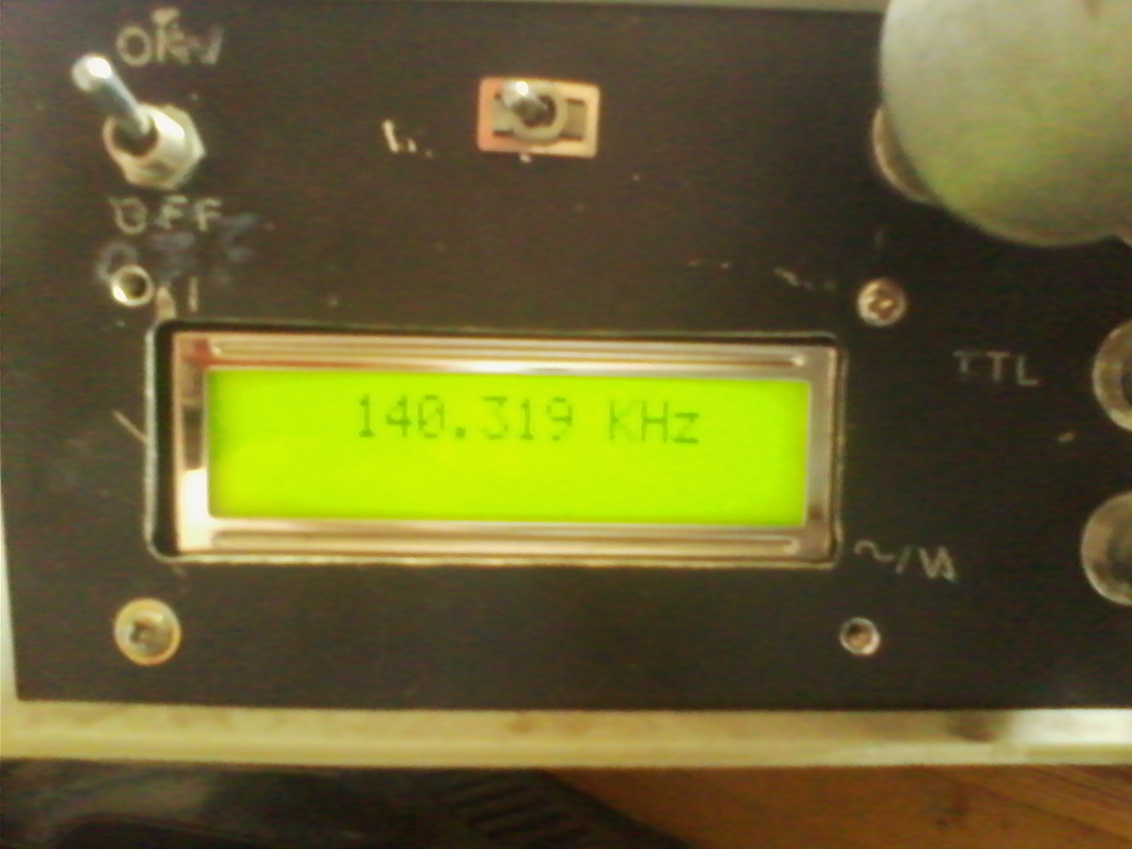

Csak azt nem értem, hogy miért duplája az oszci a gate frekinek??????????????????? Olyan aztán NINCS! A frekimérőd meg tüskére allergiás, ha 15 us-ra 140 kHz-et ír ki. Szedd ki a trafót, vagy ha kinn van, forraszd össze a szekundert és mérd meg még1x a szórt L-t.. mennyi? A hozzászólás módosítva: Jún 22, 2014

Igen.... és nézd meg az IC adatlapját... a "háromszögjel"-et komparálja és a felfutás egy szakaszán vált a kimenet és a lefutásnál vissza... tehát a freki a 3. lábon ugyanaz, mint a kimeneten.
Vagy váltasz az időalapon menet közben, vagy nem jó a 2153 már..- habár 2.5 us nincs, asszem.. ![]() A hozzászólás módosítva: Jún 22, 2014
A 2153 új.2,5 uS nincs.Trafót kivettük,most fogjuk megmérni.
Oké, gondoltam...
![]() Csúcstól csúcsig, felfutó éltől felfutóig... A frekimérőt hagyd egyelőre. Az lenne "jó", ha a szkóp 2x indulna a 3. láb jelére... ![]() Hagyatkozz a gate jelre. A hozzászólás módosítva: Jún 22, 2014

Tessék a 3-as és az 5-ös láb 5uS-mal.
Na ugye... egyforma...
![]() Mennyi a primer N? Viszont így meg a frekimérőd mutat jól... de akkor mi volt az előző mérés gate 66 kHz-es, 3x5 us-os jele???? A hozzászólás módosítva: Jún 22, 2014
