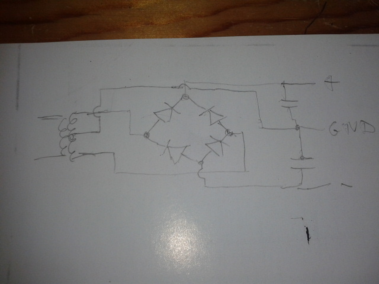

Sziasztok! Tekertem egy új trafót egy nagy EI magból 2x63V-ra, és teljesen jó lett a dolog, csak fura hibám jelentkezett. Van egy kis áramfelvétel alapjáraton, és a szekunder oldali diódáim melegszenek. (MBR10100) Ha elkezdem megterhelni, akkor pedig pillanatok alatt forróak a diódák. Ez miért lehet?

(#) Gyozo92 válasza ferci hozzászólására (») Jún 27, 2014 /
Csak a panelon terveztem így a szekunder oldalt, de gyorsan lepingálom egy lapra. Amúgy sima graetz híd kapcsolás.
(#) ferci válasza Gyozo92 hozzászólására (») Jún 27, 2014 /
Ja, hát sima graetz híd, + / - táp, csakhogy 2 soros diódájára 200 volt záró jut, ill. picit több is lehet.
Pont a határon van...
200-as kell.
63 voltosak az elkok, alacsony belső ellenállásúak, éppen a határon vannak a +,- 62 volttal. Egyébként szerintem kivégezték magukat a diódák, mert a segédtápon van fesz, de a főtápon semmi.
Azt nem értem ( megint... a pongyola fogalmazás..), mennyi a szek váltó?
2 x 63 vagy 2x 45? Mert ha 2 x 63, az üresben 2 x 86 volt is megvan.. aztán az elkónak is annyi, zabálja az áramot üresben is és puff lehet.
Tehát mennyi a graetz előtt?
Elutazok 3 napra, nem voltam itt 2x62V az elkókón az egyenirányítás után.
Cseréld le 100 voltosra az elkőkat... a 62 volt már csak az "átlag", a csúcs azért több.
A diódákra tegyél soros 470p...1 n - 47 ohm-ot pl. párhuzamosan.
A diódákat én lecserélném 200 voltosra.
100 voltos LOW ESR elkot nem tudtam szerezni. Talán majd 50 voltosakat teszek sorosan kettőt. A diódán a soros 470p - 47 ohm miért jó?
Snubber.. leharapdálja a tüskéket, lesöntöli a diódát.
50 voltos elkókból dupla kapacitásúak kellenek, párhuzamos ellenállásokkal, pl. 22....47k 1 watt.

(#) lorylaci válasza Gyozo92 hozzászólására (») Jún 28, 2014 /
Az előbbi cikkolvasásból karó hozzászolásom után, most egyenirányításból karó jegyet osztanék ki.
Amennyiben 2x63V-ot szeretnék a kimeneten, akkor legalább 150V-os diódákat kell alklmaznod, de inkább 200V-osat. Na és persze legalább 80V-os, de inkább 100V-os elkó ajánlott.
Ennyi. A diódáid nem zárnak a rajtuk lévő 126V feszültésg alatt, visszairányba is vezetnek, ezért melegszenek.
