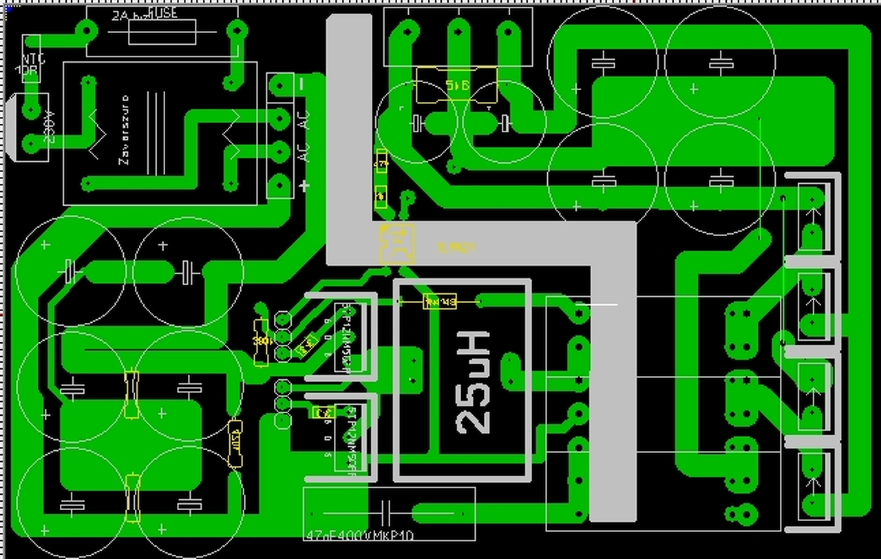

(#) Gyozo92 hozzászólása Jún 24, 2014 /
Ránéznétek a paneltervemre? Beke kellett terveznem egy 25uH-s tekercset, sajnos nem tudtam másképp megoldani a megfelelő szórt induktivitást, nem sikerült eléggé elszeparálni őket, kicsi a hely a vastag sodronyoknak. Csak úgy nagyjából, hogy láttok-e így hirtelen kivetni valót. Előre is köszönöm!

(#) lorylaci válasza Gyozo92 hozzászólására (») Jún 24, 2014 /
Mielőtt nekiállnál plusz tekercset betenni, jó lenne megmérni, hogy pontosna menyi a szrót induktivitásod. Egy ETD29 magon ha osztott csévét használsz, akkor 25 menetnél kb 30uH a szórt induktivitás becslésre. Ha osztott csévét csinálátl és kb ennyi menettel teljesen mást mérsz, akkor tuti a mérés a hibás.
25 menetnél akkor mérhetsz 10 uH szórt induktivitást, ha szoros csatolást (alul primer, rajta szekunder) használtál.
Ha neked nagyobb szórt induktivitás kell, és a csévén van még hely, akkor növeld a menetzsámokat. Ezzel nő a szórt (és a mágnesező, szóval kell plusz légrés) induktivitásod, de csökken a mag melegedése is!
Ha végfokra kell, akkor nem baj, ha a kisebb rézkeresztmetszetet használsz, mert az átlagos áram kisebb lesz, így lehet a huzalok számán spórolni.
Érdemes úgy csinálni, hogy a megfelelő össze soros induktivtiás eléréséhez szükséges plusz induktivitás nagysága kisebb legyen, mint a trafó szórt induktivitása. Egyrészt méret, másrészt költség megfontolásból. Harmadrészt meg azért, emrt ez a plusz tekercs nem telíthet be, csínján kell vele bánni.
(#) ferci válasza Gyozo92 hozzászólására (») Jún 25, 2014 /
Azt sem kéne figyelmen kívül hagyni, hogy a ( pl. ) 25 uH-s tekercs egy soros rezgőkör tagja lesz és főleg nagyobb kivett teljesítménynél felesleges veszteséget is okoz, mivel a teljesítményátvitelben nem vesz részt, feszültség viszont esik rajta.
Biztos másképp oldanám meg ( trafó áttekerés ).

(#) Gyozo92 válasza ferci hozzászólására (») Jún 25, 2014 /
Sajnos elég sokat kísérleteztem, de a képen az alábbi módon sikerült csak elérnem a kellő induktivitást (bal oldali 25 menet primer, jobb oldali 5 menet vékonyka szekunder) de sajnos így ugye használhatatlan. Nem sikerült sajnos, beismerem, hogy nem a legjobb megoldás a soros induktivitás, és azt is, hogy biztosan meg lehet tekerni jóra a trafót. Talán egy nagyobb magra jobb volna. Egyébként az ETD-29-et már rég elvetettem, ez egy nagy EI mag.
A kérdésem az lenne, hogy milyen magot ajánlotok a soros induktivitásnak?. Pc tápban lévő sárga toroid? vagy inkább valamilyen légréses mag?
1., látom, melyik a szekunder... az már úgy eleve nem jó a drót miatt... oké, csak próbáltad a szórtat...
2., tegyél vastag elválasztót, helyed van
3., tegyél a tekercs ALÁ annyi szigetelést vagy csupasz nyákot, hogy ne a vason legyen a tekercs ( távolabb a magtól), úgy mérd meg.
A soros vas anyaga pedig hasonló legyen a trafóéhoz...kis légrés legyen benne.

(#) lorylaci válasza Gyozo92 hozzászólására (») Jún 25, 2014 /
Szerintem térj vissza az ETD29-re. Bele kell, hogy férjem.
Amúgy szórt induktivitás a kész trafón mérünk. Egy ilyen trafó, ahol a szekunder csak 1 szál volt(habár ugyanannyi menet) jóval kisebb szórt induktivitást fog mutatni. Ugyanis a primernek meglezs a szórt induktivitása, de szekundernek NEM. Amikro te teljes szórt induktivitást mérsz (és a számolótáblába számolsz), akkor az a primer és a transzformált szekunder szórt induktivitásnak az összege.
Szóval ETD29, elválasztó (régi feltöltőkártyából vágj ki), aztán tekerés.
(#) ktamas66 válasza Gyozo92 hozzászólására (») Jún 25, 2014 /
Amikor én próbálgattam 3 réteg 1,5 nyákból készült elválasztónál kezdett jó lenni (ETD34 mag).
(#) ferci válasza ktamas66 hozzászólására (») Jún 26, 2014 /
Az biztos, ha van elég hely ehhez, akár 30 %-ot is nőhet a szórt... egy szép, helytakarékos primertekercs esetében megoldható..- ki van próbálva..
