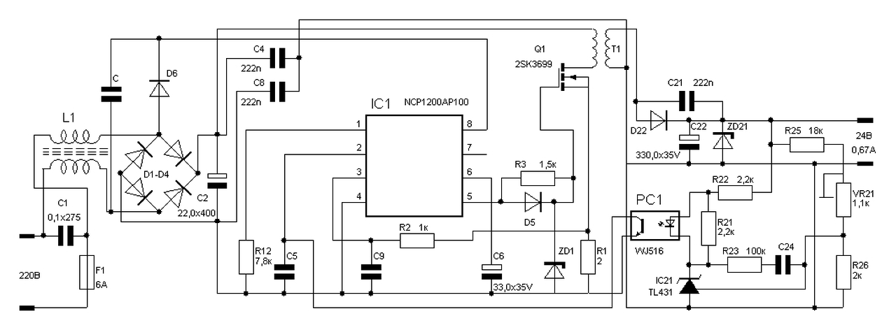

Üdv mindenkinek, azt szeretném kérdezni egy kedves és segítőkész hozzáértő hobbielektronikus fórumtárstól, hogy hogyan lehet egy kapcsolóüzemű tápegység kimenő egyenfeszültségét jobbá varázsolni audió (hibrid fejhallgató erősítőhöz) felhasználási területre.
Adott egy Canon nyomtató 24V 670 mA-es tápja aminek a sekunder oldalán a kimeneten egy 330 µF-os kondi van (ha ezt nagyobbra cserélném javulna az egyenfeszültség minősége?)vagy milyen kisebb átalakítás segítene javítani a tápból kijövő egyenfeszültség minőségét? minőségen azt értem, hogy minél simább zavarmentesebb egyenáram legyen a táp kimenetén az érzékeny fejhallgató erősítő számára. mellékelem a táp kapcsolási rajzát, kérem aki tud segítsen benne nekem ez nagyon fontos volna... nagyon köszönöm. A hozzászólás módosítva: Júl 7, 2014
Ezét leginkább sehogy, de megpróbálhatod esetleg még azt mivel nincs nagy áramfelvétel hogy teszel a kimenet után még egy LC vagy RC szűrőt.
Idézet: „kimenő egyenfeszültségét jobbá varázsolni audió” Mit értesz ezen? Ez így totál semmitmondó, mint az audiofil dumák többsége. Miért nem lenne egyenfeszültésg szempontjából jó? Ha egy kis ripple van, akkor az a kutyát nem zavar, ha az erősítődnek van elgendő tápelnyomása abban a frekvenciatarotmányban. Ha pedig zavarok, tüskék vannak, akkor így kell menni: Először a primer oldalt kell rendbetenni. Nincs RCD snubber, így szép kis lökések vnanak ott, azt csillapítani kell. Utána haladunk a szekunder fele, ha CCM flyback, akkor ott is vannak tüskék, hiába van schootky (lábinduktivitás), szóval oda is jöhet az RC snubber. A kondi legyen LOW-ESR, és érdemes párhuzmaba kötni vele egy MKP meg egy kerámia kondit, a jobb csillapításért. Használhatsz LC szűrőt, de nem feltétlen szükséges. Ezek után a kimenet szép DC lesz, ami marad, azok a zavarok. Ha jól van tervezve a nyák, a trafó (van árnyékoló majdnemmenet), el van rendes zavarszűrővel látva, akkor azu sme lehet baj. A hozzászólás módosítva: Júl 12, 2014

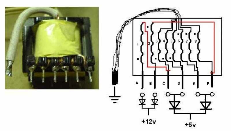

Tudnátok nekem egy picit segíteni ? Adott egy AT tápegység trafója, hogyan lehet kideríteni hogy a secunderek kozül melyik az 5v és melyik a 12 v os kimenet ? Összesen 6 szekunder lába van, a két középső egybe van kötve, a GND az felul jon ki.
Legtutibban induktivitásmérővel. A feszültség a menetszámmal egyenesen arányos, az induktivitás pedig a menetszámmal négyzetesen.
Ezen kívül lehet még ellenállásméréssel, általában az 5V a legnagyobb áramú, így annak a legkisebb az ellenállása, de ez közel sem van mindig így!
A bekötése elvileg szabványos, mindig ugyanazok a lábak vannak helyileg is ugyanott. Hogy hol azt most éppen nem tudom megnézni, de a neten biztos lehet találni nyákfotókat.
Egyébként pedig az 5V-os ág vastagabb mint a 12V-os. Azon 3-3 szál huzalnak kell párhuzamosan lenni, a 12V-os ágon pedig 2-2-nek. De ha valami nagyon régi kisebb teljesítményű táp volt, akkor lehet hogy 2-2 és 1-1 szál az arány, olyan 0,6-0,7 körüli átmérőből. Találtam is egyet itt. A hozzászólás módosítva: Júl 14, 2014

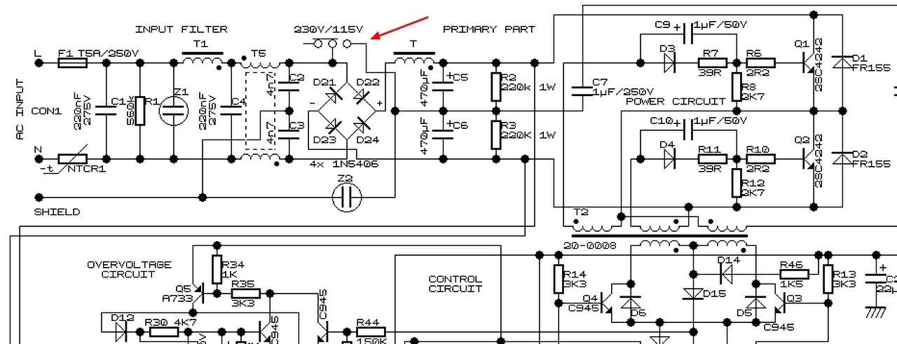

Egy olyan kapcsolóüzemű tápegységet kellene építenem, ami legalább a következő egymástól független feszültségeket tudja: 4x +-12V 100mA 1x +-12V 1A 1x 5V 1A IGBT meghajtó optok tápellátásához kellene, a feszültség ingadozás nem túl kritikus, de 10% alatt legyen lehetőleg. Az üzemi feszültség ha megoldható 150V és 600V DC között változna, tehát vagy előfordulhat hogy vagy csak 150V dc feszültség lenne vagy 230V ac illetve 400V ac. (Különböző helyeken is meg kéne állnia a helyét ezért keresnék valami nem túl bonyolult kapcsolást.) Nem vagyok otthon a kapcsoló üzemű tápokban így kérnék egy kis segítséget ki mit javasol milyen áramkört kéne megépíteni?
4A-es graets hidam van benne a primeren, kicsit melegszik is. A nagyobb gondom nem ez, hanem az, hogy a + GND - között nem egyenlő a feszültség. A pozitív oldalon 59V, a - oldalon 63V. A két szekunder huzalsodrony tökéletesen egyforma, ezzel már sokat játszottam. Sima graets szekunder egyenirányításom van. A szkópom nem megy, még nincs új. Az lehetséges, hogy az egyik hullám nagyobb mint a másik és ez okozza? Habár azt hiszem az IRS IC-ben ez ki van küszöbölve és fix.
600V DC-ről működő táp izgalmasan hangzik, de oda biztos, hogy komoly biztonsági szempontokat kell figyelembe venni. Ha az átüt, több a halott, mint a sebesült
Pc tápokon azt hiszem kapcsolóval oldják meg, hogy 230 vagy 110v ac a bemenet. Gondolom a kapcsolási frekvenciát változtatja, hogy különböző primer fesz mellett megmaradjon a szekunder. Egy ilyesmi kapcsolást talán több állásúra is meg lehetne építeni, de nem tudom, hogy ekkora tartományban képes lenne-e működni. Talán még kapcsoló nélkül is megoldható.
Nem értem, ha IGBT meghajtó optókról beszélsz, akkor hova megy az, ha nem kapcsolóüzemű tápba? (és kapcsolóüzemű tápokhoz nem értesz)
![]() Több szabályzott kimeneti feszültség, kis teljesímény (<50W), ez egyértelműen flyback. Az egyetlen szivacs benne az a bemeneti 600V DC. Emiatt legalább 1000V-os MOSFETre lesz szükséges. Azonban lehet trükközni. Gondolom hatásfokra nincs nagy megkötés, tehát jó be kell majd snubberelni, hogy a MOSFET kikapcsolásnál ne legyen nagy plusz tranizens. Ezen kívül úgy csinálni, hogy tegyük fel a 12V-os szekunderre 30 az áttét, szóval a visszafesz 360V. Ebből az következik, hogy 150V bemenetnél erősen CCM-ben fog menni, 360V körül eléri a TM-et, míg 500-600V körül már DCM-ben fog menni. De lehet úgy is megcsinálni, hogy 150-250V között TM, utána DCM, a primer induktivitástól függően. Pontosan mi lenne a cél és minek kell +/-12V? Szerintem amire akarod szánno, ott eleve van egyszerűbb megoldást. Pl a motorhajtás van IGBT-vel, akkor miért nem gate trafó? Akkor elég lenne gey 12V-os segédtáp, ami standard.
Tegyél rá szimmetrikus terhelést, mondjuk mindkét kondival legyen párhuzamosan egy egy 6k8 ellenállás és mérd meg úgy.
Idézet: Nem. Bejelöltem a képen hogy hol van a kapcsoló. „Gondolom a kapcsolási frekvenciát változtatja, hogy különböző primer fesz mellett megmaradjon a szekunder.”
A Z1 és Z2 azok varisztokor lennének? Vagy Micsodák? Nem láttam még ilyen rajz jelet.
Üdv.!
Jó, a 600V dc csak egy lehetőség lett volna, nincs még konkrét cél, jó lett volna ha 400Vacről is menne, de akkor meg lehetne csinálni, hogy egy külön táp lenne 400V acra és 230V acra(meg 150Vdc-re).
Ez a CCM, DCM, TM nekem semmit sem mond. +-12V azért kell, mert azzal szeretném kapcsolgatni az igbt-ket (lehet +-15V is). Gate trafónál meg ugye ugyan annyi gate trafó kell mint amennyi független tápfesz, nincs kedvem annyi magot beszerezni tekercselni, és a szigetelés se semmi (400V ac egyenirányítva), az optoban jobban bízok plusz már azzal terveztem meg a meghajtót és úgy van megtervezve az áramvédelem is, hogy az optók egyszerre lekapcsolhatók. Esetleg jó lenne egy pár kapcsolás vagy valami ami alapján el tudok indulni, hogy egyáltalán lássam hogy is működik egy kapcsolóüzemű táp. Ugyan nem értek hozzá, de ha úgy is kell egy kapcsolóüzemű táp akkor már talán nem sok probléma ha többféle feszültséget tudnem tudom mennyivel lesz bonyolultabb az áramkör, de talán nem sokkal mintha sima standard 12V és 5V lenne.
Szerintem Y kondik mert más nem szokott olyan helyen lenni. Hogy miért úgy van jelölve azt csak a rajzolója tudná megmondani.
Idézet: „Gate trafónál meg ugye ugyan annyi gate trafó kell mint amennyi független tápfesz,” Ez téves! Ha egy háromfázisú motrot hajtasz, akkor mindössze 3 gate trafó kell. Egy gate trafó mag ráadásul frektiől (vagy mérettől) függően 20-150 forint. Idézet: „szigetelés se semmi (400V ac egyenirányítva),” Az egyszerzománcozott huzal 500Vac-t szokott bírni, de a 400Vac egyenirányítáva akkor is kismiska ahhoz képest, amennyi egy megfelelő primer-szekunder szigeteléshez szükséges hálózat galvanikus leválasztását végző transzformátorban (2-4 kV szigetelés kell!). Idézet: „optoban jobban bízok plusz már azzal terveztem meg a meghajtót” Cserébe az optó baromi lassú. A gyors opto meg nagyon-nagyon drága ![]() Idézet: „az optók egyszerre lekapcsolhatók” Igazából ez kevés. Ha IGBT-ket használsz, akkor a lekapcsolásnál az IGBT-k gatejét célszerű nemcsak 0-ra vinni, hanem egy negatív impulzust kapcsolni rájuk. De még mindig nem tisztáztad, hogy mit csinálnál az IGBT-kkel. Szerintem amit csinálnál ott van jóval egyszerűbb és olcsóbb megoldás. Eleve szerintem egyszerűbb lenne bootstrap módszerrel a lebegő feszültségeket előállítani. Vagy mondjuk egy kapcsolóüzemű áramgenerátorról tölteni (kis önrezgő szarral). Ezeket lehetne helybe rakni, hogy a lebegő rész parazita kapcitása csökkenne, vagyis a plusz félhíd áramok csökkenénnek, ami jó dolog.

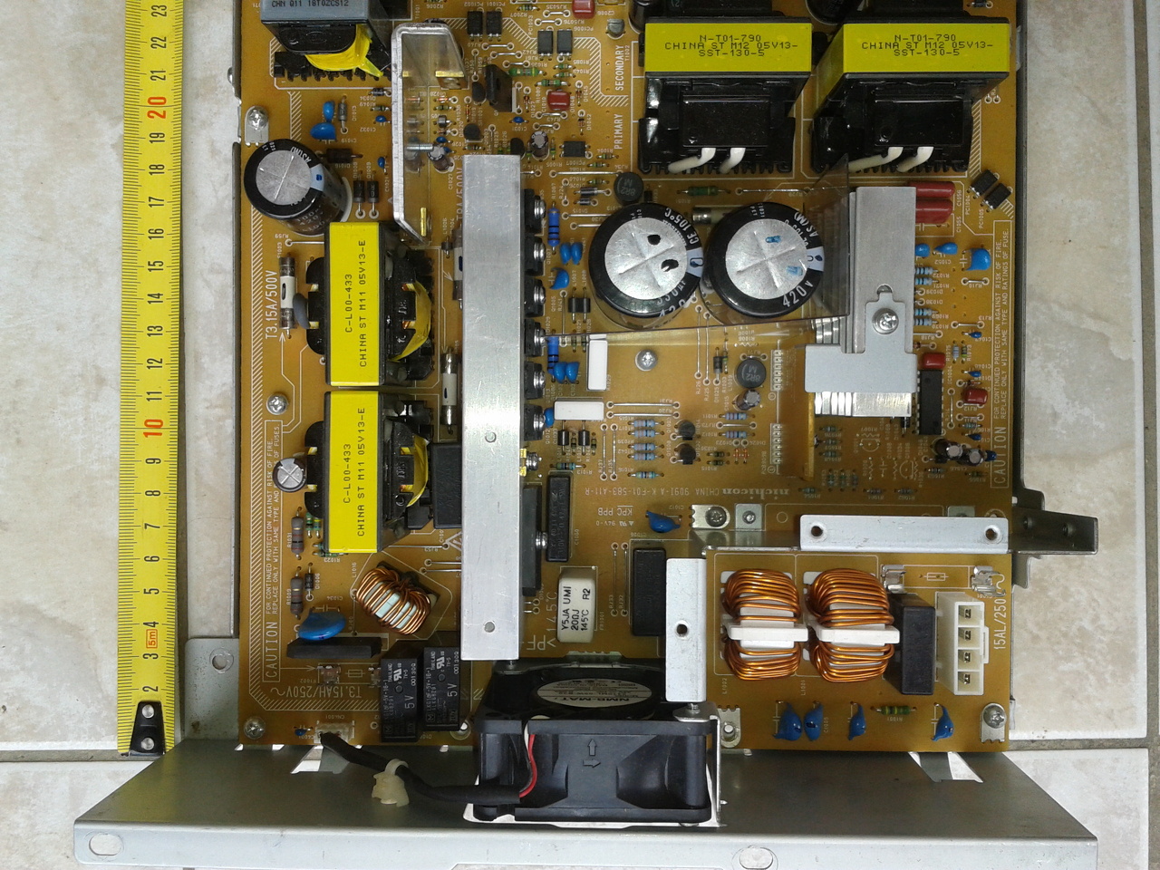

Meg tudnátok nekem mondani, hogy mié lehet ez a tápegység? És kb milyen teljesítményű lehet?
Ha jól sejtem, akkor először egy kétfázisú TM PFC van, aztán mintha lenne két flyback konverter, jó nagy trafókkal. Saccra én 500W-ra tippelek, de hogy pontosan mennyi, azt nem tudom.
