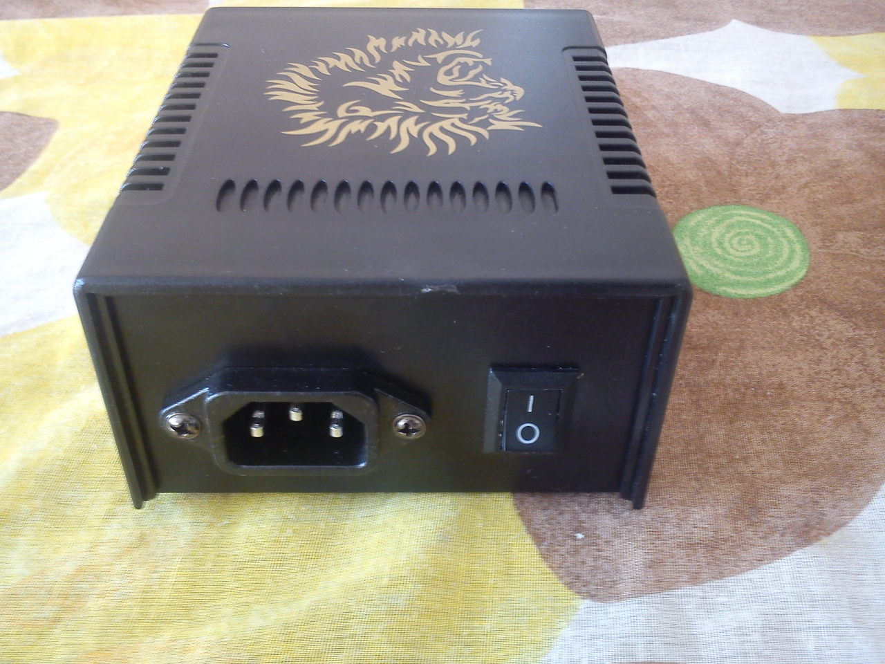

Olyan problémával állok szemben,hogy kaptam egy új tetováló tápegységet. Bedugtam,bekapcsoltam,rákötöttem a pedált és a gépet,de ahogy nyomtam a pedált,a gép be sem kapcsolt.Ekkor még a kijelző jó volt és állítani is tudtam a feszültséget. Halkan zizegett picit a táp,de azt hittem ez természetes,viszont 1 perc múlva a kijelző lassan elhalványodott és azóta meg sem mukkan a táp. Mi lehet a probléma? A biztosíték jó,a többi alkatrészhez nem nagyon értek.

Nem merném ezzel az ipari hulladékkal tetováltatni magam. Még a földelése (védővezetéke) sincs bekötve.
![]() Nincs rajta gyártó, adatok, CE minősítés, még a kettős szigetelés jele sem.
Ha nincs szükség védőföld használára, azaz a készülék 2-es érintésévdelmi osztályba sorolható, és ehhez szükséges biztonsági feltételeknek megfelel (1-eshez képest dupla átütési szilárdság, kétszeres creepage és cleareance távolságok, szigetelés mértéke satöbbi...), akkor azt a kettős szigetelés jelzéssel jelölni kell, és megfeleő hálózati csatlakozóval kell ellátni.
Én hozzá nem nyúlnék ehhez az eszközhöz ilyen formában.... Pláne hogy fém tűket szurdos a bőröd alá. Tekinetettel arra, hogy az embernek a bőre szigetel, nem kell oda 230VAC sem, hogy áremütést szenvedj!
Nem rosz dolgok a szabályok, ha van értelmük, csak azért, mert földelt aljzat van benne, már rosz? Érdekes.. Ha ennyire zavar, ki kell szedni belőle és máris nem lesz földelt az aljzat.
![]() Idézet: Honnan tudod, hogy nincs jelölve? „akkor azt a kettős szigetelés jelzéssel jelölni kell” A hozzászólás módosítva: Nov 10, 2014
Idézet: „Honnan tudod, hogy nincs jelölve?” Mert nincs rajta (semmi).
Tegyük fel, hogy ezt a tápot védő föld bekötésére tervezték, és a transzformátor parazita kapacitásai maitt folyik 25mA közös módú zavar, ami normál esetben a védőföldön menne lenne. Ez még a fí-relét sem vágná le, gyakran van ekkora áram, senkit nem zavar.
Nincs bekötve a védőföld és megérinted a szekunder részt, akkor ez az áram rajtad keresztül folyik le. Tekintve, hogy tetoválógép, a szekunder vszeg galvanikus kontakban lesz pl a tűvel, vagyis megy a 25mA a bőröd alá, az szívmegállás... Az életed védelme legyen mindennél fontosabb! Szóval ez így életveszélyes kategória. A hozzászólás módosítva: Nov 10, 2014
Miért kellene ezt feltenni? Nyílván nem arra tervezték, az, hogy az aljzaton ott van a föld helye semmiféle kockázattam nem jár szerintem.
Idézet: „Szóval ez így életveszélyes kategória.” Csak mert te feltételezel valamit még nem lesz életveszélyes. erbe Elég sok adat hiányzik róla, ami már valóban szabályztalan lenne, de feltételezem, hogy az alján van a matrica, amit nem látunk.. A hozzászólás módosítva: Nov 10, 2014
Inkább feltételezem azt, hogy nem biztonságos, amíg MEG NEM GYŐZŐDTEM RÓLA!
Erről a képről te meg tudsz győződni, hogy biztonságos? Idézet: „feltételezem, hogy az alján van...” Ha lenne valami azonosításra utaló jelzés, a kolléga lefényképezte volna, hogy könnyebben, gyorsabban válaszolhassunk. Egyébként nem ez az egyetlen életveszélyes szerkezet, ami ellenőrizhetetlenül jut be az országba.
Szerintem meg döntse el az aki használja, vagy/és aki tetováltatja magát vele, hogy veszélyes vagy sem. A kérdés az volt, hogy nem működik, és mi lehet a baja!?. A kérdező tanácsot kért a javításhoz! Mondjuk ez csak az én véleményem.
Nem, ezért nem feltételezek, ha érdekelne megkérdezném, megkérném, hogy fényképezze le, majd utána a megfelelő információk birtokában levonnám a következtetéseket. De ennek, hogy látatlanban előre drámáztok a világon semmi értelme.
Idézet: „ Ha lenne valami azonosításra utaló jelzés, a kolléga lefényképezte volna, hogy könnyebben, gyorsabban válaszolhassunk. Egyébként nem ez az egyetlen életveszélyes szerkezet, ami ellenőrizhetetlenül jut be az országba.” A kolega nyílván nem tapasztalt, ne várd tőle, hogy egyből a legmegfelelőbb infókkal áljon elő, a második részével sajnos maximálisan egyetértek.
Aki használja, általában nem eléggé tájékozott ahhoz, hogy eldöntse, aki elszenvedi, az még kevésbbé.
Ellenben aki javítja és javítás után visszaadja, felelős a helyes működésért. Adott esetben akár súlyos évekkel. !!!
