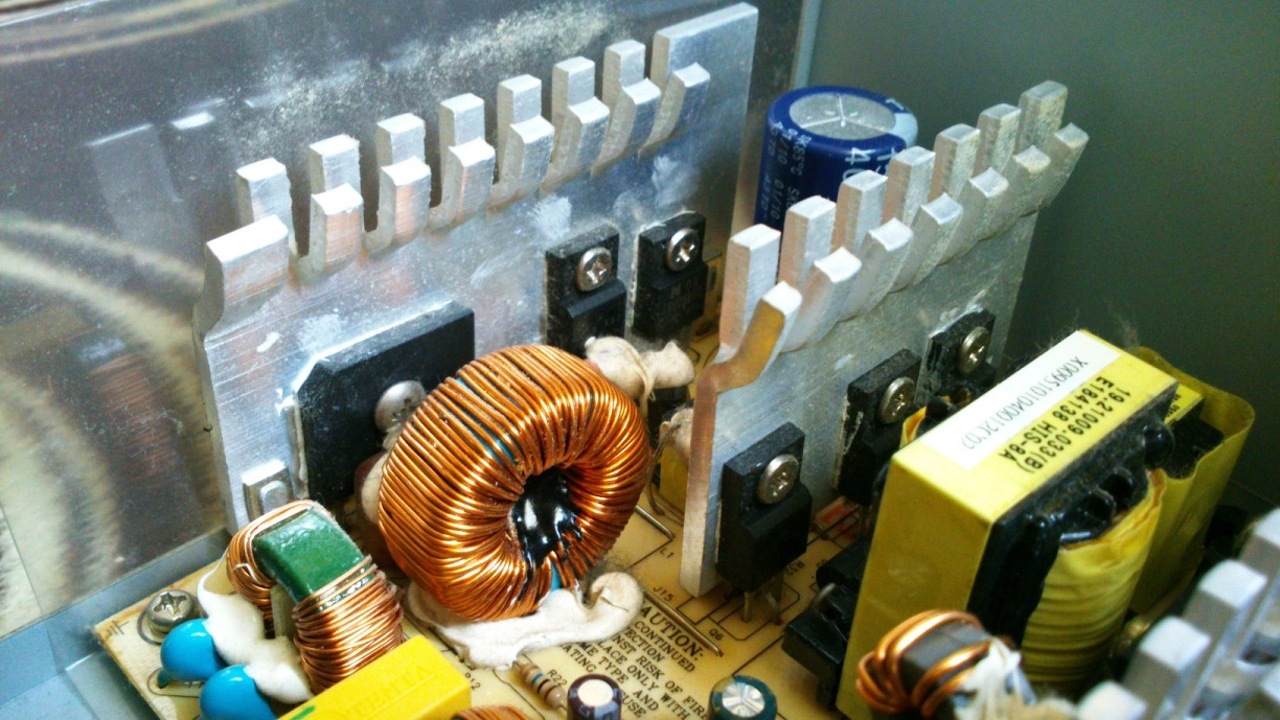

(#) zoka hozzászólása Nov 22, 2014 /
Kedvet kaptam és leszedtem a tetejét a Chieftec tápom dobozának. (Amúgy csak 400W-os, most néztem). Ilyen Teapo nevezetű kondikkal van tele, fogalmam sincs hogy az jó-e.
Ha már itt van, nézzetek rá légy szíves, mi a véleményetek erről a bélről. De légyszi ne azt írjátok, hogy egy rakás ... mert akkor szomorú leszek
Ami még a képen nem látszik, hogy ezt felülről fújja egy 12cm-es venti.
(#) Buvarruha válasza zoka hozzászólására (») Nov 22, 2014 /
A télapó mondhatni közepes kategória. Ránézésre Delta is lehet a bele, de az rá is lenne írva és a delta nem télapót használ. Ha nem z, akkor HEC vagy hasonló csodára tippelnék...
(#) zoka válasza Buvarruha hozzászólására (») Nov 22, 2014 /
Ez nekem sokat nem mond. "Akkor 5-ből 3 csillag?" Tehát közepes minőség lehet?
Írd le a táp pontos típusát és utánanézek, hogy pontosan mi is ez.
CTG-400-80P (2009-ben gyárthatták.)
A hozzászólás módosítva: Nov 22, 2014
Caak német oldalt találtam, abból egy büdös szót sem értek, de a ventilátora nagyon ismerős és ez lowbudget táp, tehát picit teszkós a bele..
Mindegy, autórádiót lehet róla nyúzni
