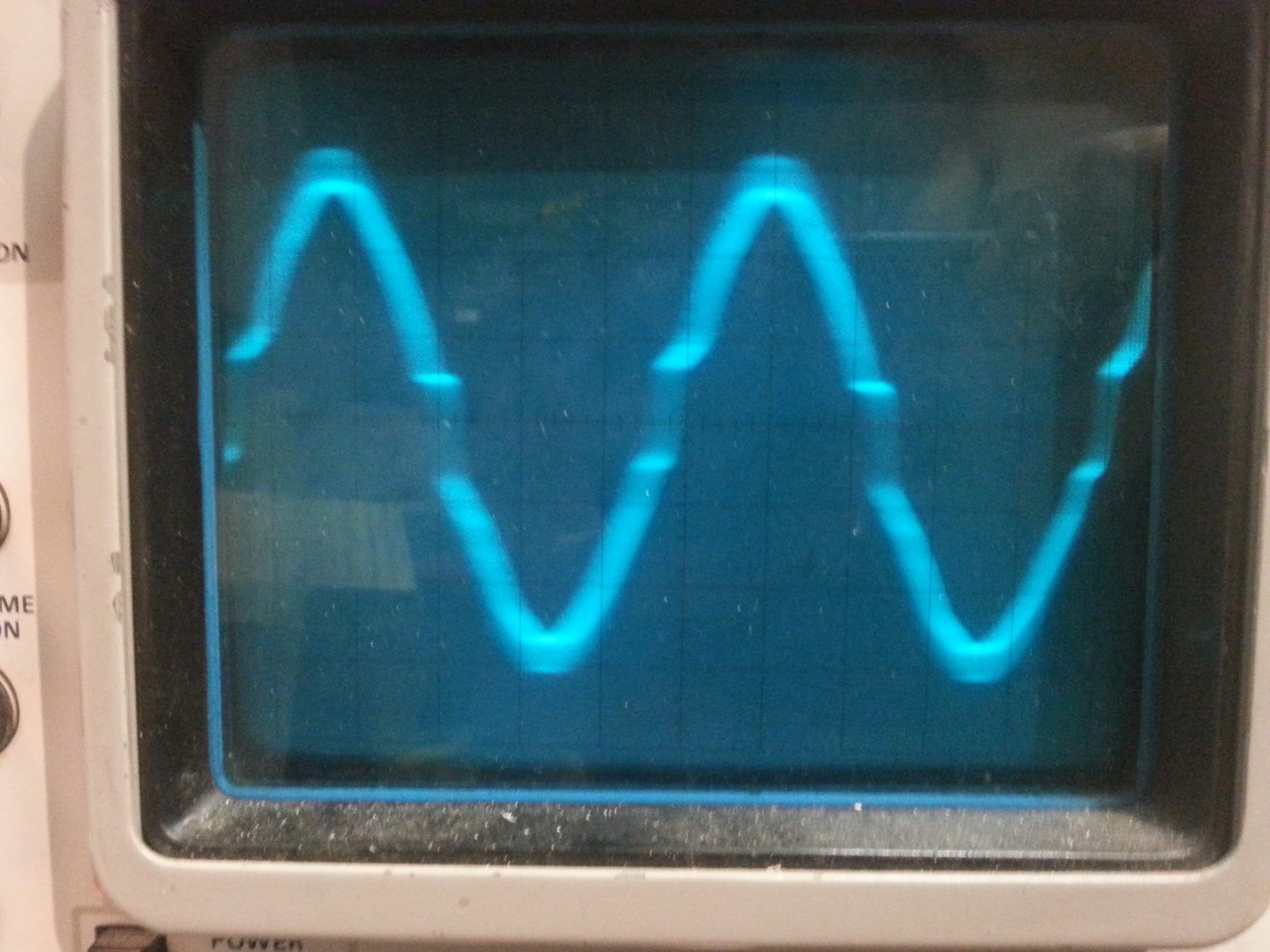

Sziasztok! Azt hittem, minden menni fog ezzel az önrezgő táp építéssel, de megint megakadtam.
Csináltam egy tápegységet, 300, és 16VDC-t ad le. A trafója egy EI-33-as PC trafó áttekerve, a cséve kettéválasztva, így elég nagy lett a szórási induktivitás ahhoz, hogy ne kelljen egy másikat sorosan beépíteni. A 16V-os tekercset kétszer 4 menetből csináltam meg, és egy kettősdióda egyenirányítja. A 300V-os szekundert egyszer tekertem meg, és egy UF4007-tel egyenirányítottam, de ez a dióda átütött pár perc használat után, bezárlatosodott, és elvitte a primer oldali felső fetet. Cseréltem nagyobbra, az IRF840-eim elfogytak, úgyhogy cseréltem az alsó fetet is, most IRF730-ak vannak benn. Csere után észrevettem, hogy a felső fet elég jól melegszik. Egy kis gondolkozás után rájöttem, hogy a múltkori tápomnál is azért melegedett a fet, mert asszimmetrikusan terheltem a szekunder oldalt. Szétszedtem hát a trafót, áttekertem a 300V-os szekundert kétszeresre, betettem a másik oldalra is egy diódát. Ezek után mindkét primer oldali fet elkezdett melegedni. A 300V-on 100mA a terhelés, a 16V-on 1,2A. Most nézem, úgy is eléggé melegszenek, hogy csak a 16V-on terhelem ezzel az 1,2A-rel. Lőttem két fotót a gate jelalakokról, mindkettő 5V, 2uS/DIV osztásban készült.
Ez a kapcsolás, csak a szekunder rész módosult az előbb leírtakkal.

(#) ferci válasza mark.budai hozzászólására (») Nov 21, 2014 /
Biztos lesz másik vélemény, de 300 volt dc-hez nem tenném már be az 1 db UF4007-et egyutasban, hanem 2-t sorba és átkötve 1-1 Mohmos ellenállással.
2x300 voltos szekunderrel, kétutasban dettó.
Egyébként a kétszeres tekeréseknél nagyon oda kell figyelni, mert ha nem egymás mellett futnak a menetek "élben", vastagabb sodratnál természetesen, félperiódusonként más-más a szórt induktivitás és ki tudja, kinél mit okoz...
A hozzászólás módosítva: Nov 21, 2014

Még annyit a szkópos képekhez, ha valós és ugyanakkora a V/div, nem csoda az aszimmetria sem.

Én sem tettem olyat, találtam 1500V-os gyors diódákat, ezeket már nem ütötte át, de most meg ez a probléma van.
Nem lehet, hogy az IRF730-ak nem bírják az ipart? Csak 400V-ot tudnak.
Az aszimmetriához azt írtam, hogy a múltkori tápomnál is azért melegedett a felső fet, mert a szekundert egy rossz bekötés miatt aszimmetrikusan terheltem. Ezért is tekertem újra most a trafót, hátha itt is csak az a baj. Ezek szerint nem.
A trafó primerén a gnd-hez mérve szép négyszögjel van, szimmetrikus, nincs túllövés, és hosszú fel-, lefutó élek. Áramváltón mérve is viszonylag szép szinusz jelalak van, a nullátmenetnél van egy kis berezgés, vagy inkább tüskének mondanám, de ez az egész jel amplitúdójának kb 10%-a, nem vészes.
Azt nem mondom, hogy nagyon jók ide.... necces...
Viszont azok a gate jelek gyengécskék amplitúdóra is, formára is..... valszín nem nyit ki totál a fet és azért is melegszik.
Olvasom az előző hsz-t... azon hiába szép négyszög van és szimmetrikus, de azt nem tudod meglátni, hány volt esik a feteken nyitott állapotban... 1-2 volt eltérést nem tudsz leolvasni szerintem, az viszont már 2..3...4x meleget jelentene.

(#) mark.budai válasza ferci hozzászólására (») Nov 21, 2014 /
Nincs sok tartalék, az egyszer biztos.
Az alsóé még jó lenne, 13Vcs, ez pont belefér a zener letörési feszültségébe (13V-os zenerek vannak benn, ez 13,6V-ot jelent így sorba kötve). Viszont a felsőnek a gatején elég sovány a jel, nem tudom mi baja lehet. Megcseréljem a két fetet, hátha a felső kehés?
Az igazi az lenne, ha kicsit nagyobb lenne az a jel...
Azt nem értem az első képnél, miért olyan... inkább hasonlít egy áramváltón nézett jelhez.
Fetet hiába cserélsz, mert nem hinném, hogy a gate-source így meghibásodott volna, inkább a zenerek.. biztos jól(-k) vannak benn?
Ha okés lenne teljesen a felső rész, akkor pedig megintcsak nagy asszimetria lehet a szekunder oldalon, mert ha kisebb a gyűrűn indukált fesz az egyik félperiódusban, ez annak a következménye ( mégegyszer meg kéne nézned a 2 gate jelet..).
Igazad van, ezt holnap át kell néznem.
Próbálj rátenni CSAK 1 tekercsre megfelelő ohmos terhelést, amivel levennéd a kb. terhelést, így nincs benne semmi egyenirányító-téma.
Ha a 16 voltod is kétutas, ott egyszerűbb, de a két szélső közé pl. egy 42 voltos izzót.
Természetesen diódák lekötve.
