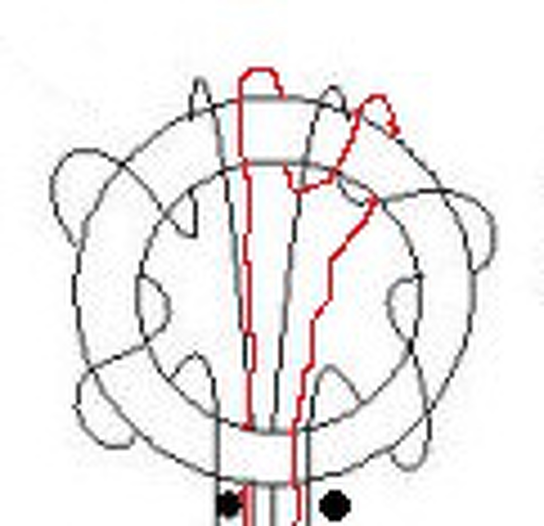

Végül elkészült a tápegység nyákja. Indításnál soros izzóval (230V 40W) azt tapasztaltam, hogy egy pillanatra felvillan az izzó, utána kialszik, majd ismét teljes fénnyel el kezd világítani. A fetek egymásra nyitnának?
A kis gyűrű bekötéséről itt a fórumon találtam egy képet, amit jónak ítéltek. Erre én berajzoltam, hogy tekertem meg az L2-öt itt ronthattam el? a fekete pöttyök a nyákhoz viszonyítva a szekunder oldal felől indulnak.

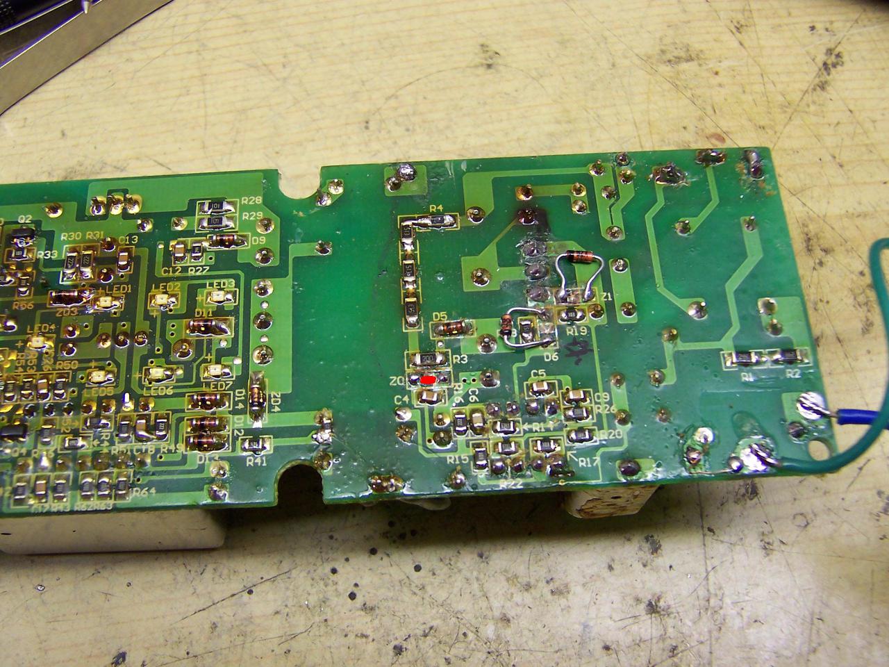

Túl sokat nem szenvedek tovább, még egy kép. Berajzoltam pirossal, ahonnan kivettem egy (Z0) diódát. Ez mind két irányba nulla, drót. Ez lehetséges, vagy lenni kellene feszültség
értének. Képtelen vagyok leolvasni mi van ráírva.

Az oké, de azért mérek rajta drótot mert rossz, vagy létezik ilyen.? Újabban ellenállásoknál is használnak 0 értéket átkötéseknél.
(#) Mircsof válasza mraulajos hozzászólására (») Jan 18, 2015 /
Ha az zener volt, és multi sípol tőle akkor kuka.
(#) mraulajos válasza Mircsof hozzászólására (») Jan 18, 2015 /
A panel jelölés alapján szerintem annak kell lennie, de képtelen vagyok leolvasni az értékét. Milyennel próbálkozzak.?

Nem megfordítani kell,hanem az egyik tekercs kezdet végét megcserélni.A kép alapján te egy menetet tekertél a vas köré,mikor csak át kell fűzni a vason a tr primer szálát.A soros induktivitás,késöbb.

Most az egyik 13 menetes tekercs végeit megfordítottam. Így most tápot adva a soros izzó felvillan majd ki is alszik, de a kimeneten csend van. Itt lesz a gond ezzel a kis gyürüvel.Az itt található képek alapján próbáltam bekötni, mindenhol egy menetet írnak az L2-re. De sehol se találtam olyan képet, amin 100% ban látszódik, a tekercs iránya, és a bekötése.

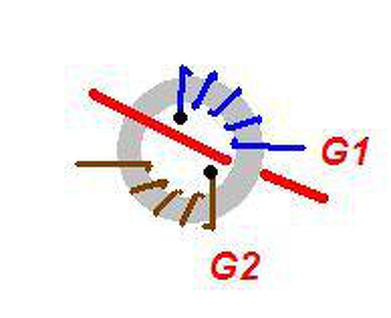

Ha ugyanolyan mnetiránnyal tekerted a 2 x13 menetet, akkor az egyik kezdete megy az egyik fet gate-re, a másiknak pedig a vége a másik gate-re.
(#) dara válasza Mircsof hozzászólására (») Jan 18, 2015 /
Ha átfűzöd a gyűrün,mint a gyöngyöt a cérnán az már egy menet.Honnan van a kis gyűrű?A legbiztosabb kompakt fénycsőből tudsz bontani,az megfelel.Fetek milyenek vannak benne?Próbálj meg 2x15-16 menetet rátekerni,ha beidul le tudsz tekerni belőle,mikor terheléssel próbálod.A diakon megvan a kb 30volt?A tekercseket egy irányba kell tekerni,feltekered az elsőt,lesz egy kezdeted meg egy véged,de a végtől folytatod a másik tekercset,akkor az elsőnek a vége mellett lesz a másik kezdete.
A hozzászólás módosítva: Jan 18, 2015
(#) Mircsof válasza ferci hozzászólására (») Jan 18, 2015 /
Igen egy a menetirány egyszerre átfűzve mind a 2 vezetéket egyiket a gyűrű jobb oldalára, másikat a bal oldalra elindítva tekertem fel. Kezdete és a vége is passzol az általad letaroltakhoz.
(#) ferci válasza Mircsof hozzászólására (») Jan 18, 2015 /
Akkor kereshetsz más hibát...

Mircsof:nem,nem egyszerre átfűzve és jobbra balra tekerni hanem ahogy leírtam feltekered az elsőt,elvágod a madzagot,és ugyan azzal a menetiránnyal feltekered a másikat.Értelemszerüen az első vége mellett lesz a második kezdete.A menet irány ugyan az!!!Ahogy te tekerted,ellentétes.A 68n kondinál kéne a kb 30V mérned.

DVM-mel ne is próbálkozz... bekapcs után a diac bal oldali végénél lévő kondi feltöltődik 30 volt környékére és átbillenik vezető állapotba, a kondit rákapcsolja az alsó fet gate-re és azt kinyítja.
Ugyanakkor a fet drainje a diódán keresztül testre vágja a kondit az SF-en keresztül és ha elegendő a terhelés felé menő áramimpulzus, annak letelte után a visszirányú indukálódott áram ( fesz ) fogja nyitni a felső fetet...( nincs tovább diac )... és ez így megy tovább.
Ezért van a fordított 2 szekunder.. az egyik fet +irányú áramimpulzusnál nyit, a másik pedig a -irányt kapja, de fordított tekerccsel, így az is ki fog nyitni minden második áramirányváltáskor.
Terhelés kell, ha ilyen egyszerű a trafó-rész.
