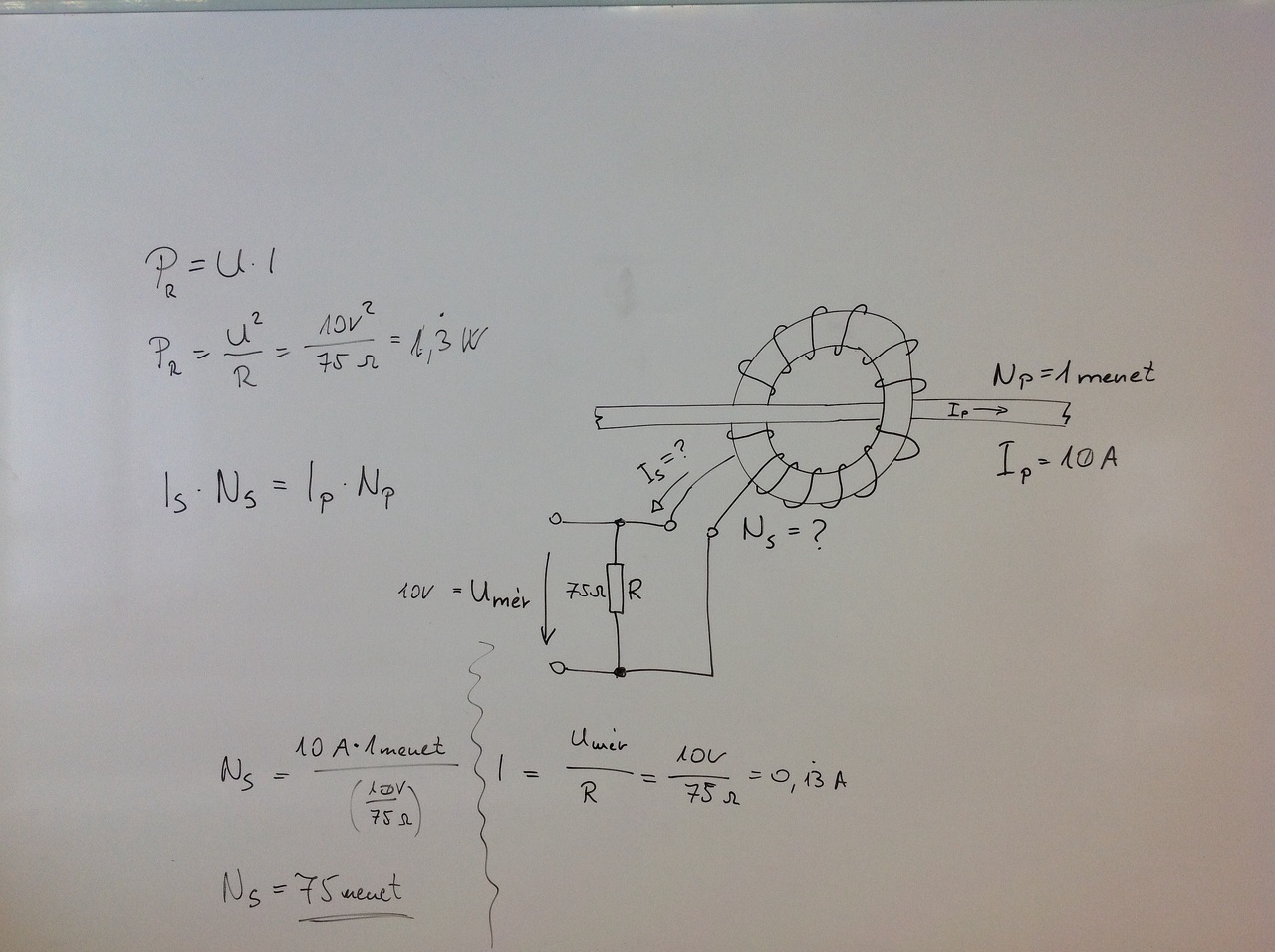

Az áramváltóddal van egy kis bibi. Most ugye 1:10 aránnyal tekerted. Vagyis ha 1A folyik, akkor az ellenálláson 0,1A és ez ejt 10V-ot. Javaslom, hogy a 100r ellenállást cseréld ki 10 ohmra, mert így jópár wattot el fog fűteni. 10r esetén is még fogsz mérni 1V-ot 1A primer áram esetén, így a szkópon jól fogod majd látni az áramokat, de cserébe jóval kisebb lesz a disszipáció. A teljesítménymérőre ne hagyatkozzál, ugyanis a cosfí itt pontatlan. Ugye itt nem azzal van a bibi, hogy kapacitív vagy induktív a terhelés, hanem az, hogy nem szinuszos. Itt ugye nincs reaktív áram. Pontosat úgy tudnál mérni, ha szkóppal néznéd az áramot, és az alapján számolnál négyzetes közepet. 200W terhelésen mennyire megy fel a huzalod hőmérséklete?

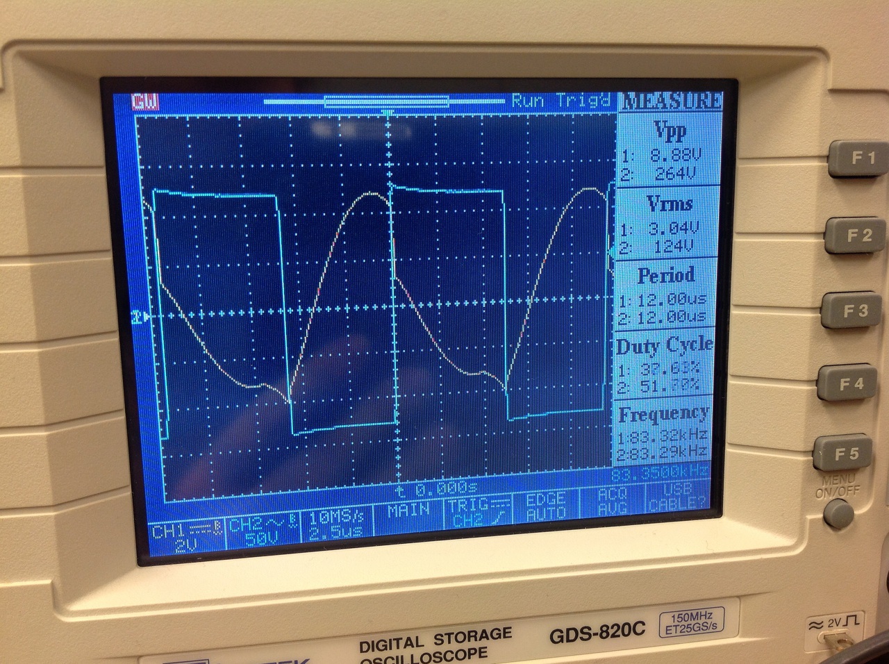

A hatásfok az eddigi műszerezés szerint 89%, viszont most már a vasmag furcsa hangokat ad ki, és a szinuszos áram formája sem az, hanem megdűl kicsit. Mint ha telítődne a vasmag mert a fetek kezdtek el melegedni. A réz már kézzel megfogható maradt, viszont sovány keresztmetszet mellet megy. Ezért úgy gondolom növelem 13/6 arányra. Lementem már 60 kHz környékére is. Ott sem volt jelentős javulás. Küldök fel egy szkóp képet, meg azt, hogy néz ki. Az áramváltó pontosan 10 A - 10 V / osztással van 75 ohmra 75 menettel készítve, mert így pont jó, 4 W ellenállással. Nem melegszik. 10 A primer áram esetén 1.3 W disszipálódik el rajta. Szóval most annyi áramot mutat a szkóp amennyi a feszültség az ellenálláson. Sőt azt is megmértem, hogy a 75 Ohm valójában 78 Ohm és ennek megfelelően 78 menetet tettem az áramváltóba. Jah, kivettem a légrést, mert akkor nagyon torzult a szinusz. A képen már a légrés nélkül megy. A hozzászólás módosítva: Feb 4, 2015

Idézet: „Jóság hol jobb?” Az qattól függ...: - 100kHz tökéletes választás N87 és N97 anyagoknál, illetve ha van 0,4mm-nél vékonyabb huzalod Lejjebb akkor érdemes vinni, ha veszteséges a mag (N67 vagy más), vagy nincs vékony huzalod, vagy nagy lenne a kapcsolási veszteség. 100kHz környékén jó lesz. Ha most épphogy nem telít be, akkor alacsonyabb frekin be fog telíteni. A hozzászólás módosítva: Feb 4, 2015
Jó ez az áramváltó, de azért számold ki, hogy mennyi az indukció a vasmagban.

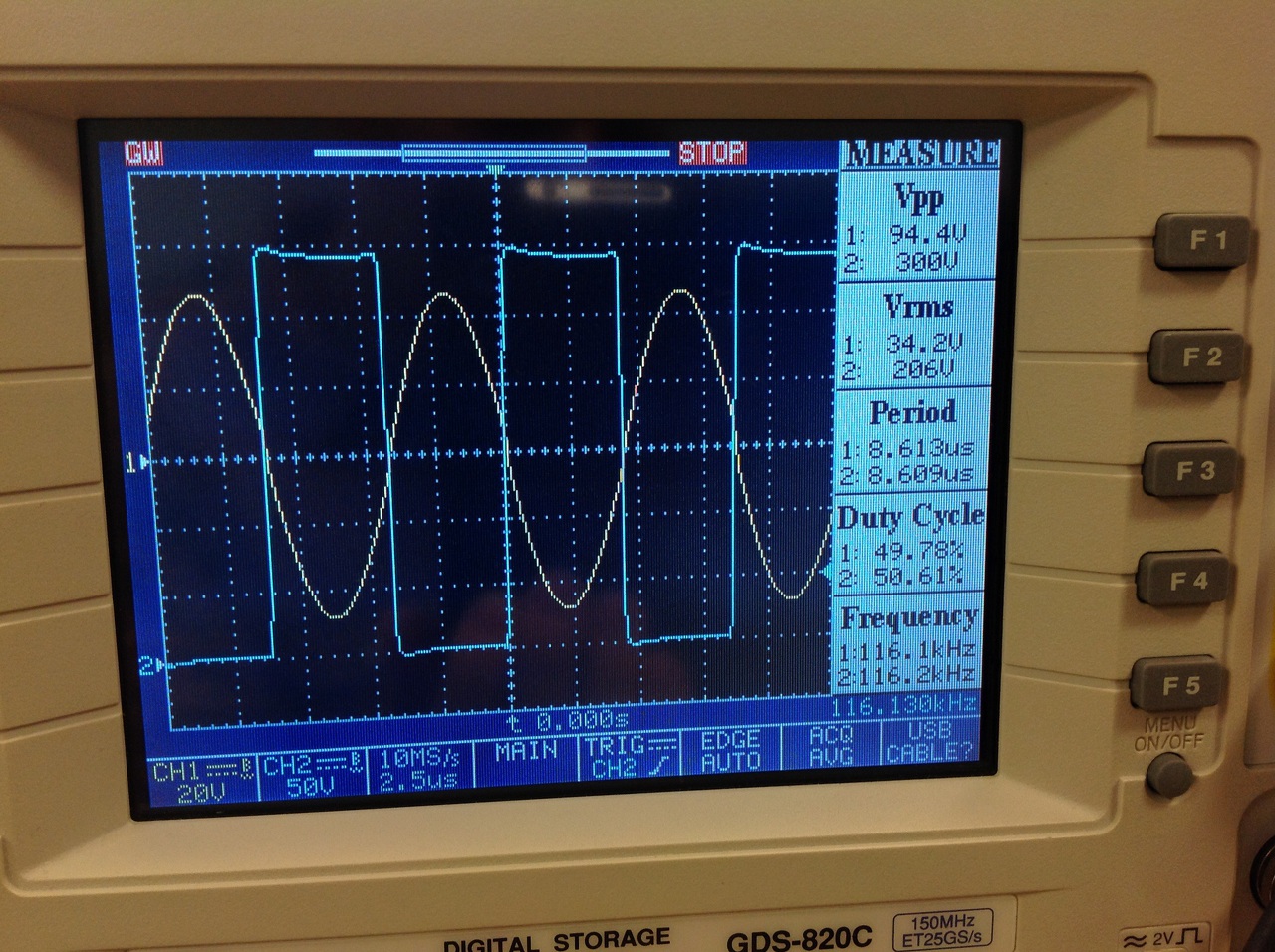

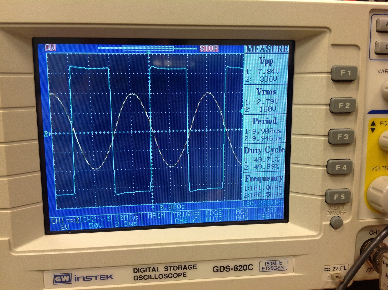

Na igaz, lentebb mentem a frekivel, és három képet csatolok. Ahogy emelem a DC busz feszültséget úgy kezd a rezonáns szép szinusz torzulni. Ez lenne a vas telítése? Mert ahogy emelem, már a védelem is bekapcsol. Viszont ha kiveszem az egy papir légrést, akkor bírja egy darabig csak a vas melegszik. Nagyon.

Amit a szinuszt torzítja, az a mágnesező áram. Ahogy mentél feljebb a feszültséggel betelített a vasmag, így csökkente a mágnesező induktvitása, és így a mágnesező áram.
Kevesebb menettel kisebb légrés kell adott mágnesező induktvitiás eléréséhez 8saccra 2 papír helyett 1 papír). Mennyire nagyon melegszik a vasmag? 50-80C között teljesen normális a dolog.
