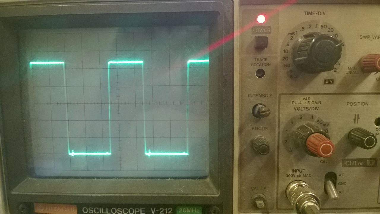

Végre Elindult valami hosszú évek óta nem láttam ezt a képernyőt: Gate jelek.

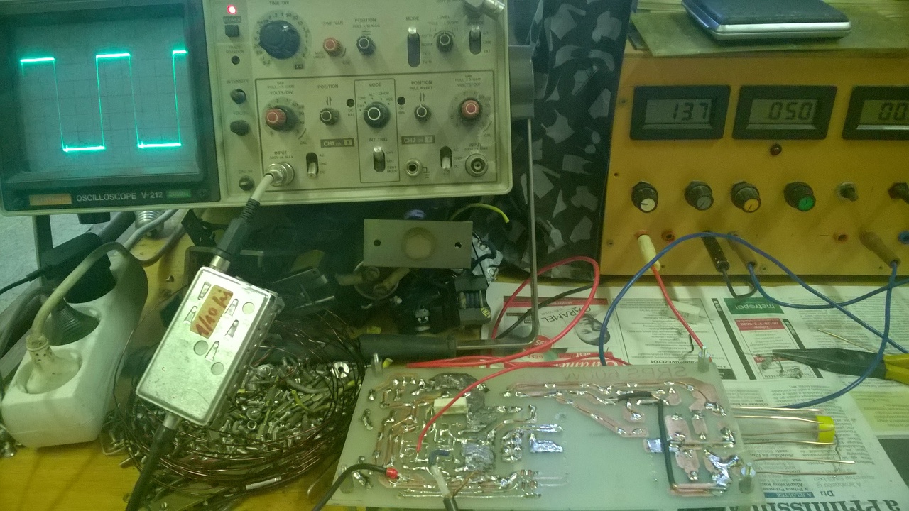

Mit is látunk a szkópon? Melyik két pont között mérsz (kapcsoláson)? Mik a feltételek (benn van -e a trafó, van -e terhelés). Ha ez tényleg a gate, akkor hogy néz ki mellette a félhíd? Látszik -e a felfutáson miller-plató. Stb...
Vagy megint titkolunk valamit, mert hogy itt mindenki mindent tikol...
Lassan haladok. Szinkronba csinálok kettőt.

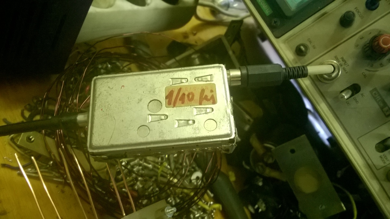

Ez az alsó oldali fet gate-je. Még nincs kész a trafó, Litze beszerzése folyamatban. Majd akkor számolok. Össze kellett dobnom egy 1/10-es mérőfejet, nincs gyárim. Megpróbálok intézni... A hozzászólás módosítva: Szept 25, 2015
Hi Gate és szinkronban a kettő:
ZVS-nél nincs Miller plató ez benne a másik jó.

1/10-es fej házilag: (ezt is lehet szidni...)
Mégis mennyi lehet az alkalmazott ellenállásnak az átütési feszültsége az osztódban?
Half-Bridge félhíd kimenetének mérésére elegendő...
OK, csak aztán később se feledd.
Nagyobb fesz. nem az én világom.
R0207 nél 250V átlagos szokott lenni, R0204-nek pedig 200V. Én az utóbbit látom ott.
Dehát én nagyfőnök vagyok, és nem tudok semmit, csak éppenséggel az szkópját akarom megmenteni az elhalálozástól... A hozzászólás módosítva: Szept 25, 2015

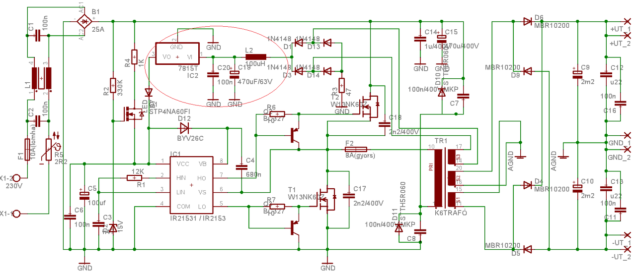

Itt a végleges, a .brd-t Eagle411,415-tel lehet megnyitni. A hozzászólás módosítva: Szept 25, 2015
A kondi bekötés kérdésén meg egyszerűen lehet segíteni. Így már nem is olyan "vészes" a helyzet:
Ge Lee kérésére átterveztem a kondik bekötését. C12,C13-at a panel aljára, fektetve kell beültetni.
Jó lesz így?
Halló mesterek! Ehhez a továbbfejlesztéshez mit szóltok, kell ez?
