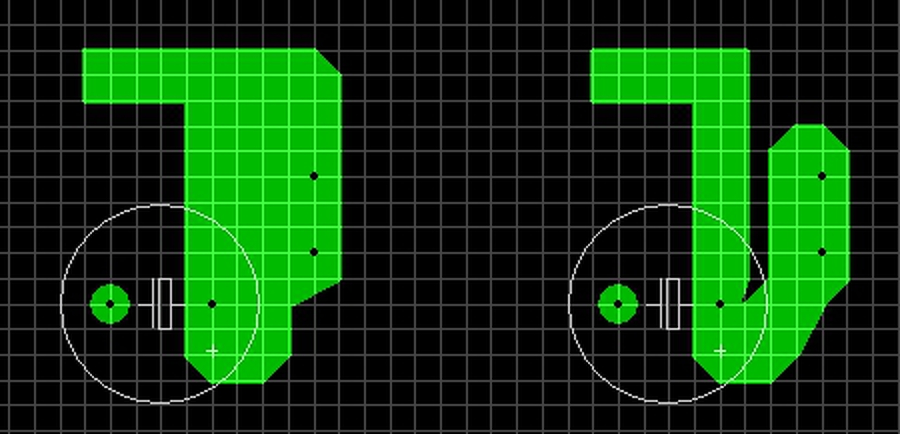

(#) Ge Lee válasza Transztyuszeres hozzászólására (») Szept 26, 2015 / 1
Ilyen ZVS-em nekem is volt (akaratlanul) ami üresjáratban ZVS-ben ment, de terhelve szerintem ez sem lesz az. Már a számolgatástól meg a légréssel szórakozástól elment tőle a kedvem, másrészt szeretem a gyűrűt, így maradtam a ZCS-nél, nekem megfelel. Annál lényegtelen a trafó, meg a FET típusa is (lehet a fiókból építeni), csak a kondit kell megválasztani a kívánt frekihez.
(#) Transztyuszeres válasza Ge Lee hozzászólására (») Szept 26, 2015 /
Van benne valami. Amit anno csináltam 10nF a ZVS kondi, azt hiszem csak úgy maradt fenn a ZVS állapot, de már nem emlékszem.
Egyébként a tápomat meg lehet csinálni ZCS-re is.

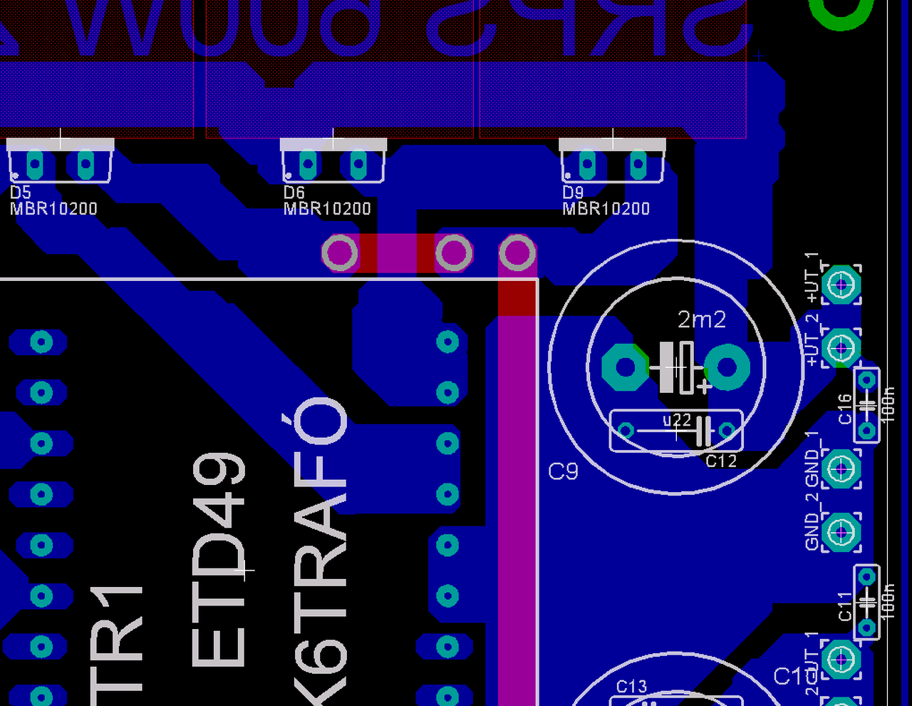

A felső kondi még most is ugyanúgy van, az elektronok közvetlenül el tudnak vándorolni a diódáktól a terhelésre, megkerülve a kondit. Semmi mást nem kellene csinálnod azzal a résszel, csak húzni abba a pacába egy függőleges vonalat ahol hiányzik a fólia. Elég 1mm kihagyás ott, és máris olyan lesz amilyennek lennie kell (PC tápok primer kondiját ha megnézed, azoknál is előfordul).
Valami hasonlóra gondolok. Ha a vezetősáv szélességén aggódsz azon is tudsz vastagítani ha közelebb rakod a diódákat egymáshoz, plusz forraszthatsz rézdrótot is a nyákra.
Köszi a tippet, javítom mindjárt. Egyébként igen, rakok plusz rézdrótot a nyákra mindenhol ahol vastag a fólia.
A hozzászólás módosítva: Szept 26, 2015
(#) Transztyuszeres válasza Ge Lee hozzászólására (») Szept 26, 2015 / 1
Jó most? a nagy GND "pacával" ugye nincs gond most már így, hogy ekkora?

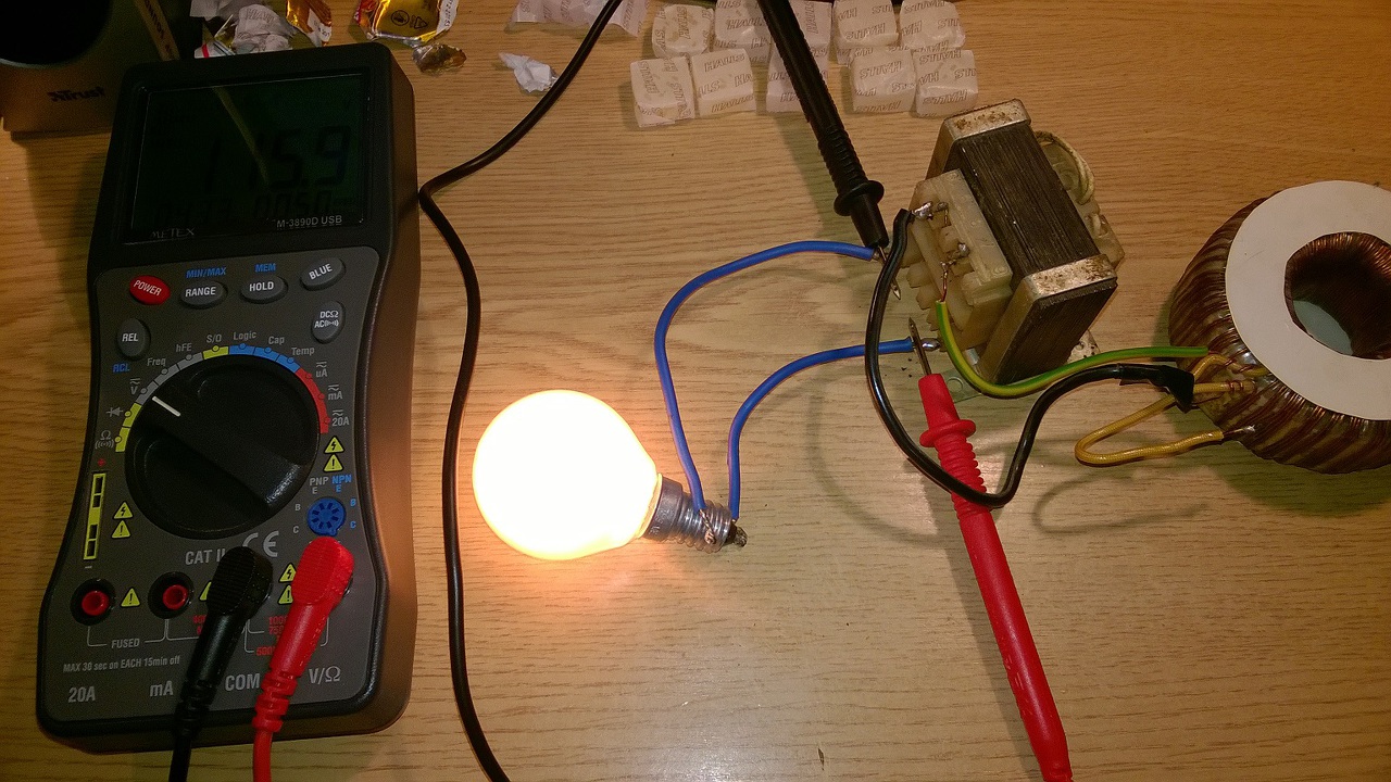

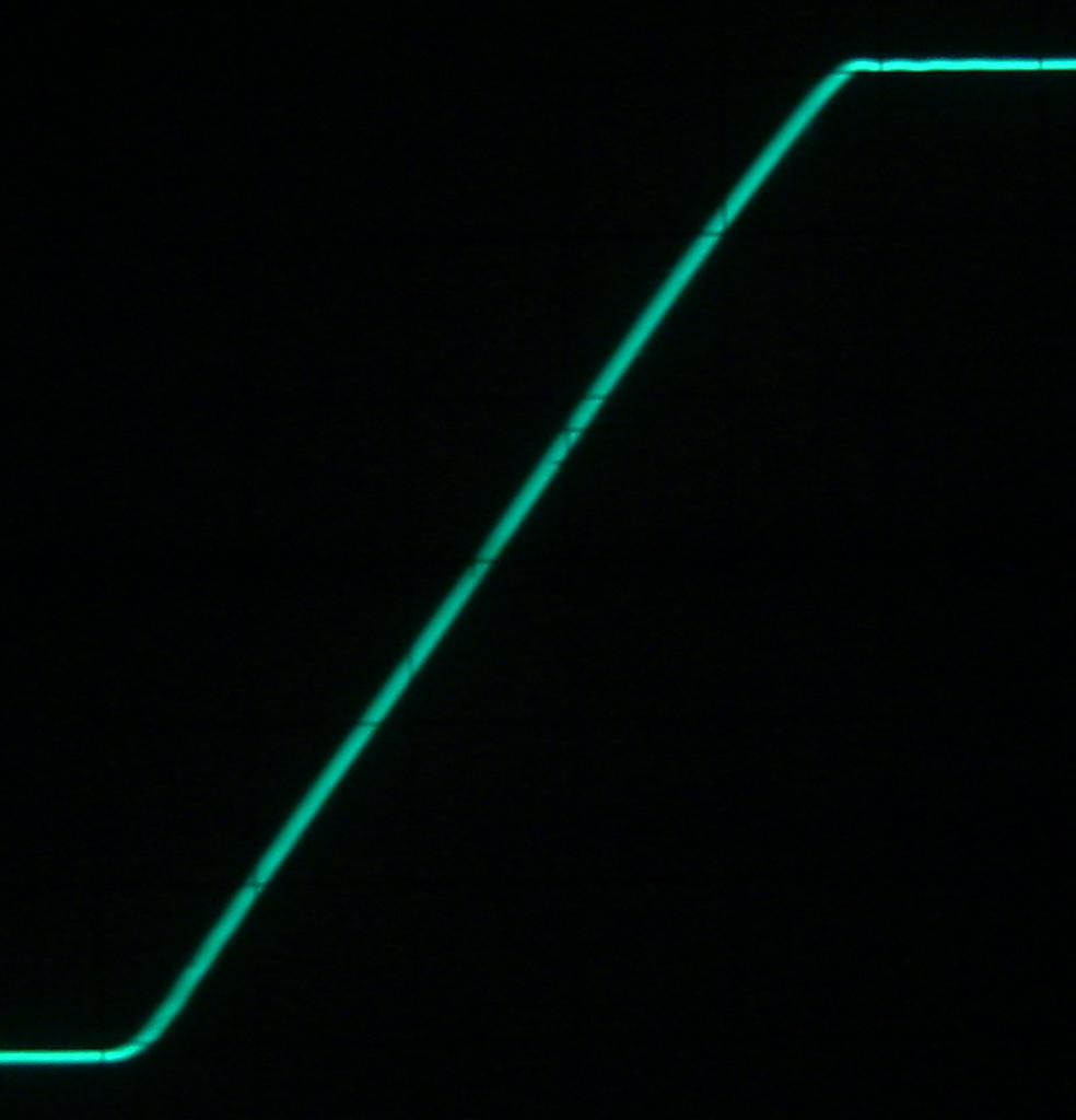

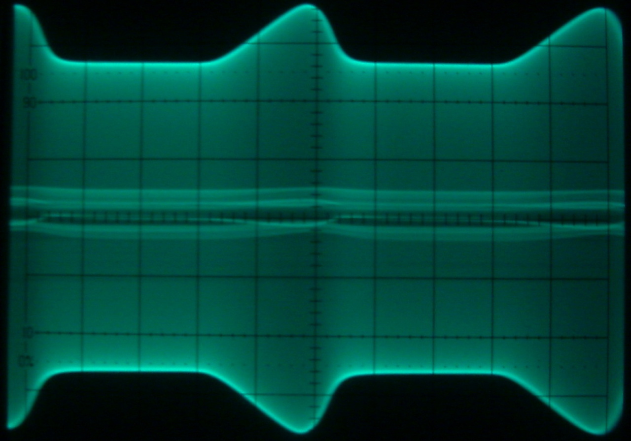

(#) Transztyuszeres hozzászólása Szept 27, 2015 /
Pár kép a régi ZVS méréséről(uncal):
Már meg is van a próba leválasztóm a kapcs. táphoz, szakaszosan 20W-ot lead.(fesz bőven esik ekkor már). Próbára meg nem kell annyi Watt.
(#) lorylaci válasza Transztyuszeres hozzászólására (») Szept 27, 2015 /
Semmi olyat nem látok, amit előre nem jósoltam volna meg:
- látod az áramban a szinusz körül a berezgéseket? Az egyrsézt a diódákhoz vezető nyákpályák (és a dióák kapacitása maitt van). Ez látszik a szekunder fesz ábrákon is
Jó lenne tudnunk, hgoy azokon a szkópábrákon, ahol leginkább nonfiguratív és absztrakt képek vannak, azokon mit kellene látni. Meg azt is célszerű lenne tisztázni (péládul a fájl nevében), hogy a kinagyított fel- és lefutás milyen időosztáshoz tartozik.
Ahogy mondtma jó lenne egymás mellé tenni az alsó FET gate-jét, és a félhídat. Mert péládul ilyen Fel-és lefutást tudok nem ZVS módon csinálni, Úgy pedig látszana minden ami érdekes (holtidő mennyire elég, mennyi belőle a tartalék - ha sok a tartalék, akkor holtidő csökkentésével kevesebb lenne a kitöltési tényező veszteség)
Azt is jó lenne tudni, hogy az egyes szkópképekhez milyen terhelés tartozik. (Ipri1-nél ha lenne például áramskála akkor kiszámolnám seccperc alatt, de nincs).
