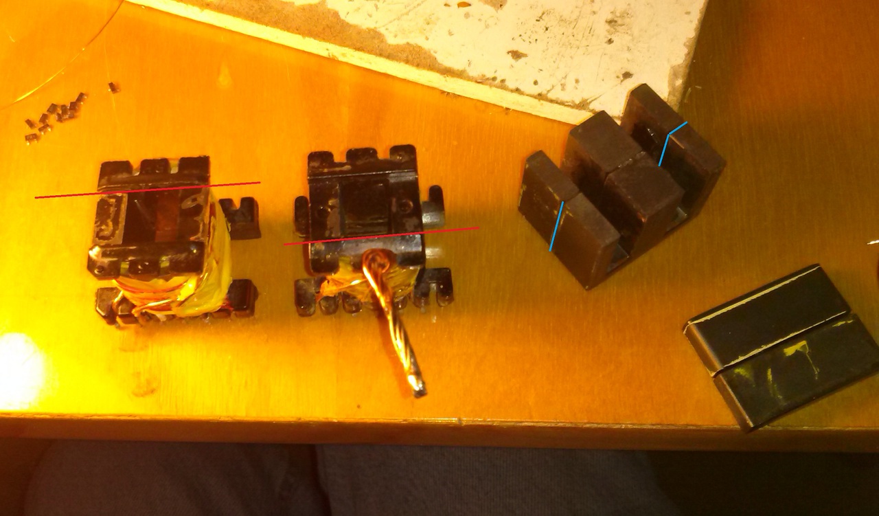

(#) Mircsof válasza Mircsof hozzászólására (») Dec 14, 2015 /
Csatoltam egy képet, ahol pirossal jelöltem, hogy kb hogy gondolta a csévét kialakítani. Szépen levágom egyenesen majd ragasztom, és ha minden jól megy már kész is.
Viszont a magokat akár hogy variálom össze, mindég lesz két oldalt (kékkel jelöltem) kb 0,1-0,2mm hézag a széleknél, mivel a közepe kicsit pocakos. Ezt valahogy le kellene reszelni, vagy maradhat így?
UI: kinek kell 2kW mikor itt a jó öreg PC trafó/táp, ami jóformán majdnem minden háznál akad feleslegben hobbistáknál meg "nélkülözhetetlen"

(#) granpa válasza Mircsof hozzászólására (») Dec 14, 2015 /
Annak a hézagnak semmi jelentősége, 'kibejlagolod' egy kis ragaccsal, papírral, etc.; a légrés nem ott van(keletkezik), hanem az oszlop(jármok) összeérő végeinél.
Na most megint értetlenkedhetek.
Lefejtettem a drótot a két csévéről, erre mit tapasztalok?!?! A jobb oldalin a primer 40menet a bal oldalin 30menet. akkor most én az összeillesztés után melyiket vegyem alapul? Vagy felejtsem el az egészet, és ki kell majd számolni az egészet?
Az a tuti, ha kiszámolod a saját igényeidhez.Egyforma minőségű a két vas, azonos teljesítményen, frekvencián dolgoztak?
A hozzászólás módosítva: Dec 14, 2015
(#) Mircsof válasza granpa hozzászólására (») Dec 14, 2015 /
„Egyforma minőségű a két vas, azonos teljesítményen, frekvencián dolgoztak?”
Nemes egyszerűséggel fogalmam nincs... Még sok kérdőjel van, de szívesen próbálkozok! Csak tűrjétek az idióta kérdéseimet...
Amiből bontottad, abból megtudhatod, valamint a vasakon lévő feliratokból. Ha jól látom ezek EI vasak. Mekkora a légrés?
