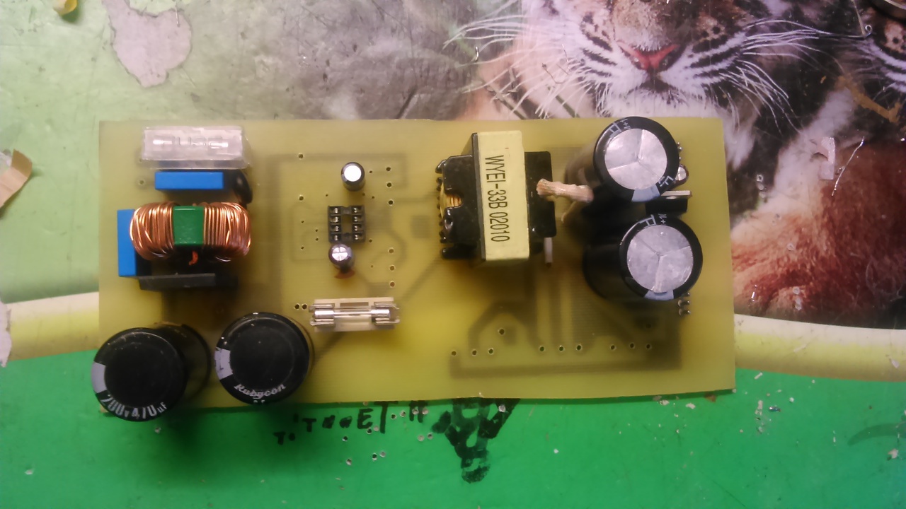

(#) vipera1997 hozzászólása Dec 28, 2015 /
Itt tartok a tápommal, holnap jönnek bele az alkatrészek remélhetőleg.Olyan kérdésem lenne, hogy ezzel a meghajtással, más maggal mekkora teljesítményt lehetne kihozni belőle?
És hogy persze mit szóltok a nyákhoz
Előre is köszönöm.

(#) Trivium93 válasza vipera1997 hozzászólására (») Dec 29, 2015 /
Eddig szép munka.
Biztivel lehet lesz egy kis gond. Úgy látom ez a kemény kapcsolású táp, induláskor nagy áram fog megindulni a primerkörben meg a szekunderen, de reméljük túléli a bizti majd.

(#) vipera1997 válasza Trivium93 hozzászólására (») Dec 29, 2015 /
Körübelül mekkora lehet a áram?
A 230hoz 2.6A-t tettem, a trafóhoz 2A-t.

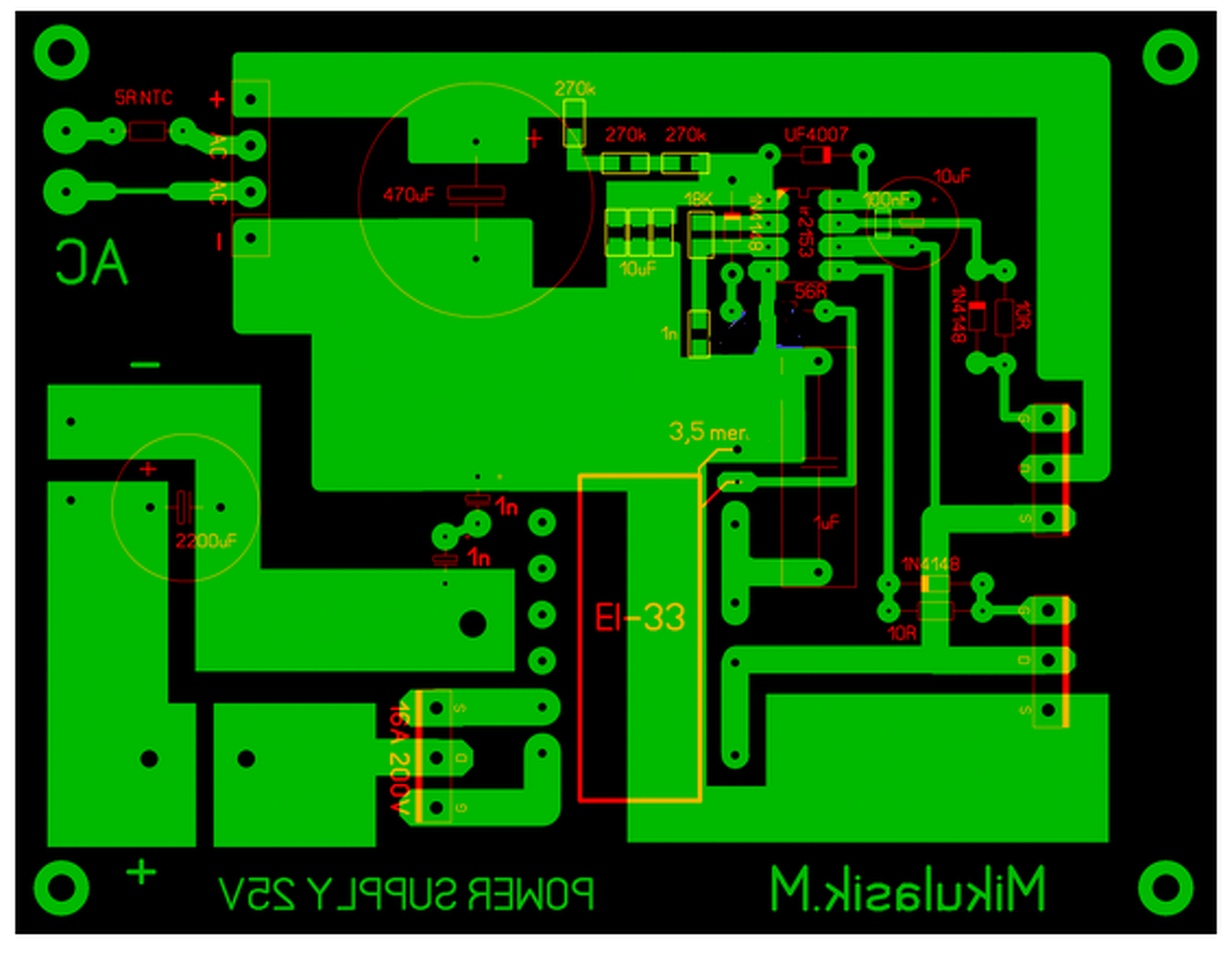

(#) olahtamas hozzászólása Dec 29, 2015 /
A mellékelt képen látható kapcsolást megcsináltam, szépen be is inditottam. +/-25V-ot tartja elég szépen (eddig kb 100W terhelés volt rajta), azonban a rövidzárat nem szereti és elrepült így már 2 pár FET-em is. Gondolom az áramváltó hiányzik belőle. Valaki tudna segíteni, hogy utólag hova, meg mint tudom beépíteni?
Mivel induláskor 0V a primer és a szekunder, így sok lehet. Egyébként a trafó ellenállása és a konditól függ+ a "indukciós" áramtól (tehát függ a frekvenciától is).
De Skori vagy Péter vagy még pár ember biztosan tudja. (Képletet ehhez nem tudok)

(#) lorylaci válasza olahtamas hozzászólására (») Dec 30, 2015 /
Az általad vázolt nyákkal több probléma van:
1. Életveszélyes - olvasd el szendi előbb belinkelt cikkát - nincsenenk meg a kellő tisztázási távolságok!
2. Rövidzárat azért nem bírja, mert nincs semmi áramkorlát, vagy figyelő. Beállított rezonáns működés esetén elég a rezonáns kondikra diódákat rakni - olvasd el skory oldalán lévő leírásokat!

(#) olahtamas válasza lorylaci hozzászólására (») Dec 30, 2015 /
A tisztázási távolságot utólag javítottam kellően nagyra. Elolvastam a cikket. Ezeken már túlestem, kb 1 éve tanulmányozom az oldalt. Ez a 1. kapcsolásom ami működésre tudtam bírni a 3 közül.
(#) patkany válasza olahtamas hozzászólására (») Dec 30, 2015 /
Ez egy nagyon jó kis kapcsolás, nagyon sok oldalú. A többi kapcsolást nem tudjuk mi lehetett, nem mutattad meg. Ha valami nem indúlt el, akkor biztos valamely kapcsolástechnikai dolgot elrontottál, vagy a kapcsolás hibás.
Ez a nyák egy elég régi poszt, azóta Pepe tett be újakat is, amik szintén megkifogásolhatóak.
Sajnos ez nem egy TDA2030, vagy TDA7294 kategória. Itt nem úszod meg bizonyos dolgok betartását. De ha nézted Szendi doksiját, ott van egy ajánlott nyák kialakítás és kapcsolás is. Védelemre találsz megoldást, akár Pepe legutóbbi kapcsolását, akár lorylaci kapcsolását nézed meg. De egy szimpla szekunder fojtó is megteszi némileg, erről is volt szó nem régiben.
Ha a pc tápból akarsz kíndúlni, akkor érdemesebb annak átalakítását megfontolni. Erre is van téma.
Én kb egy éve bajlódok vele, de "papíron". Addig amíg tőlem nagyobb szakértelműek azt nem mondják, hogy megépítésre alkalmas, addig inkább az időm fogyjon, meg max a festékna nyomtatóbol, mint ellőjek 2 pár fetet, és a végén másik panelt készítsek, mert alapból rossz a konstrukció.
Sajnos ez ilyen, és ezt a békát le kell nyelni! Mint lorylaci írta is, nem csak anyagi, de baleseti kockázata is van itt annak, ha tévedsz.

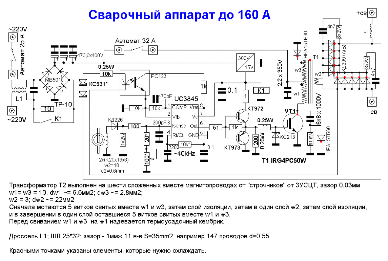

Az egytranyósnál (fetesnél) nem kell IR, mert nincs felső oldal (a féltáphoz képest) így szinteltolásra sincs szükség. A kisebb gate töltést egy UC384x közvetlenül is meghajtja, a nagyobbakhoz meg meg lehet bikázni a kimenetét egy komplementer emitterkövetővel, vagy csak a kikapcsolását egy PNP tranyóval.
Itt van egy izmosabb megoldás az oroszoktól az egytranyós nyitóüzemű hegesztőre egy UC3845-el és egy IGBT-vel. A pár száz W-os ugyanilyen elrendezésű PC tápokban nem mindig használnak lemágnesező tekercset (a rajzon w3), hanem csak egy RCD snubbert szupresszorral kiegészítve, így egyszerűbb elkészíteni a trafót (van a fiókomban egy ilyen de nincs kedvem visszarajzolni).
