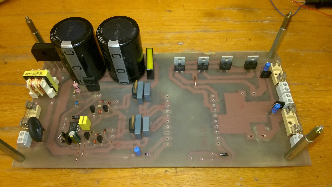

(#) Transztyuszeres hozzászólása Jan 2, 2016 /
Készül a tápom 1kW-os verziója.
A FET-ek és a kimeneti diódák hűtésével vagyok meglőve kicsit - kifogytam.
Hol lehet kapni értelmes áron bele valókat? (képek)
(#) szendi001 válasza Transztyuszeres hozzászólására (») Jan 2, 2016 /
Rajz es nyakterv kellene az itelethez. HE Storeban nincs alkalmas joszag? HQt javaslom meg.
